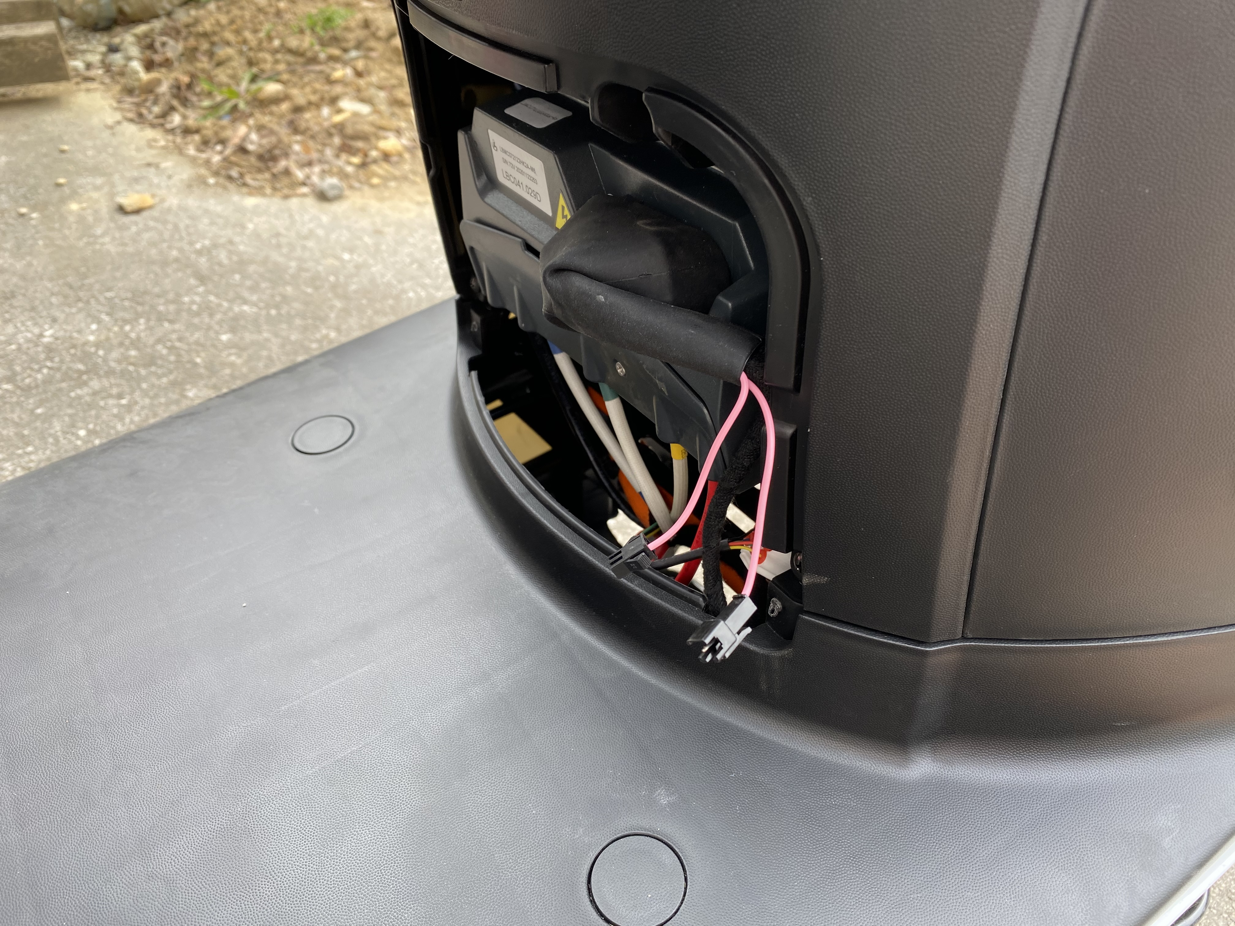

Da ist nicht viel dabei. Unterhalb vom Ladestecker ist eine Abdeckung (2 Schrauben). Dahinter baumeln zwei Drähte lose herum (bei mir auf dem Foto in rosa). Die brauchst du nur verbinden (Stecker sind schon dran). Das war‘s schon
ACHTUNG: AUF EIGENE VERANTWORTUNG (😉)
