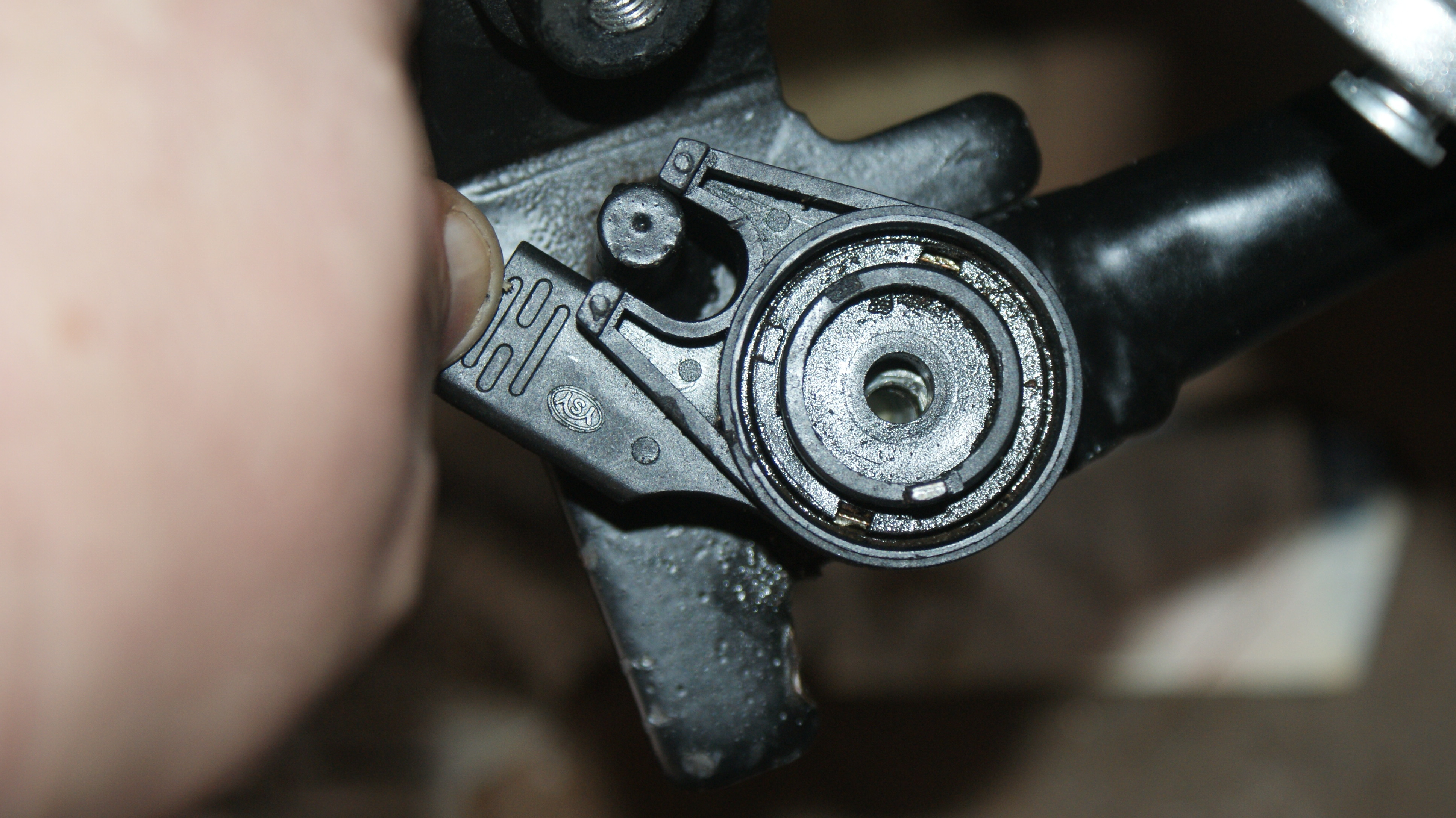

Nachtrag zum Fehler/Symptom wie vorher geschildert:
Habe Endschalter am Seitenständer ausgebaut, da vom Monteur des Verkäufers die Vermutung geäussert wurde, dass dieser defekt sei.
Gleich nach der Bestellung, die Verkleidung oberhalb des Seitenständers abgebaut.
Der Endschalter (siehe nachfolgende Bilder) ist mit einer Inbusschraube über Innengewinde in einen weiteren Gewindebolzen eingeschraubt.
Beim losschrauben, bemerkte ich eine lockere Haltung des Ganzen. Leider vergass ich, wie der Endschalter eingesetzt war....?
Der Gewindebolzen (M8) ist nur einseitig mit Gewinde. Den musste ich vorsichtig weiter herausdrehen und dann sah ich die Bescherung....
Das Gewinde war kaputt. Musste ich mit Gewindeschneider neu schneiden. Ebenso das Innengewinde der Halterung des Seitenständers.
Trotzdem musste ich mit einer Mutter auf der anderen Seite hinten, den Gewindebolzen sichern.
Jetzt komme ich zu meinem Problem vom befestigen des Endschalters:
Wie auf den nachfolgenden Bildern zu sehen, hat der Seitenständer ein Loch, in den vom Endschalter der Stift reingehört. (laut meinem Rollerhändler)
Der Endschalter hat auf der einen Seite den Stift. Auf dieser Seite müssen 2 Gummiringe als Isolator eingelegt werden.
Will man nun diese Seite auf die Halterung des Seitenständers legen, kann man links oben in den Stift/Bolzen,
die Aussparung des Endschalters nicht legen. Die obere Halterung des Fußständers ist im Weg....
Ausserdem kommt man nicht auf das "Loch" des Innengewindes, um die Inbusschraube einzudrehen.
Dreht man den Endschalter um, ist es problemlos möglich, in diese Aussparung des Stiftes/Bolzens zu kommen. (ist eine Arretierung)
Die Inbusschraube geht dann auch in das "Loch" mit dem Innengewinde des Gewindebolzens.
Leider dürfte dann wohl die "elektrische" Schaltung des Endschalters beim Hochklappen des Seitenständers nicht funktionieren?
Bei einem optischen Vergleich mit einem Honda Motorrad der Fahrschule (war gerade da), konnte man sehen,
dass das Zuleitungskabel des Endschalters von rechts unten nach links oben läuft. Das wäre die vorgenannte Variante der Befestigung des Endschalters.
Ach bevor jemand spekuliert, dass das Motorrad mal umgekippt ist und der Seitenständer dadurch verbogen wurde: Nein ist nie passiert!
Hat jemand eine Idee/Vorschlag, wie ich diesen Endschalter richtig auf den Seitenständer bekomme,
da davon evtl. der Fehler (kein Fahrstrom, keine Beleuchtung) weg ist?
Keiner einen Hinweis/Lösung?
Notfalls muss ich zu dem Händler bei mir in der Nähe, der mir das wieder befestigt?! Nur das kostet mich extra Geld, was ich sparen wollte.... Zeigt den Endschalter in der zweiten Version der Befestigung. Endschalter mit Stift oben zu sehen. Seitenständer mit links oben dem Stift, in den die Aussparung des Endschalters gehört.
