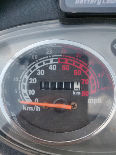

Kleines Update, diese Woche fiel 2 Mal der 12 V Kreis komplett aus, der Einfachheit halber direkt am DC Konverter begonnen. Der "gute chinesische 3 polige Stecker" hatte einen Wackelkontakt. Sah alles nicht schlecht aus, aber einfach rausgeschmissen und durch feste Quetsch Verbindung ersetzt, lösbaren Stecker gibt es seit dem lette Umbau direkt daneben. Anbei der aktuelle Kilometerstand.
