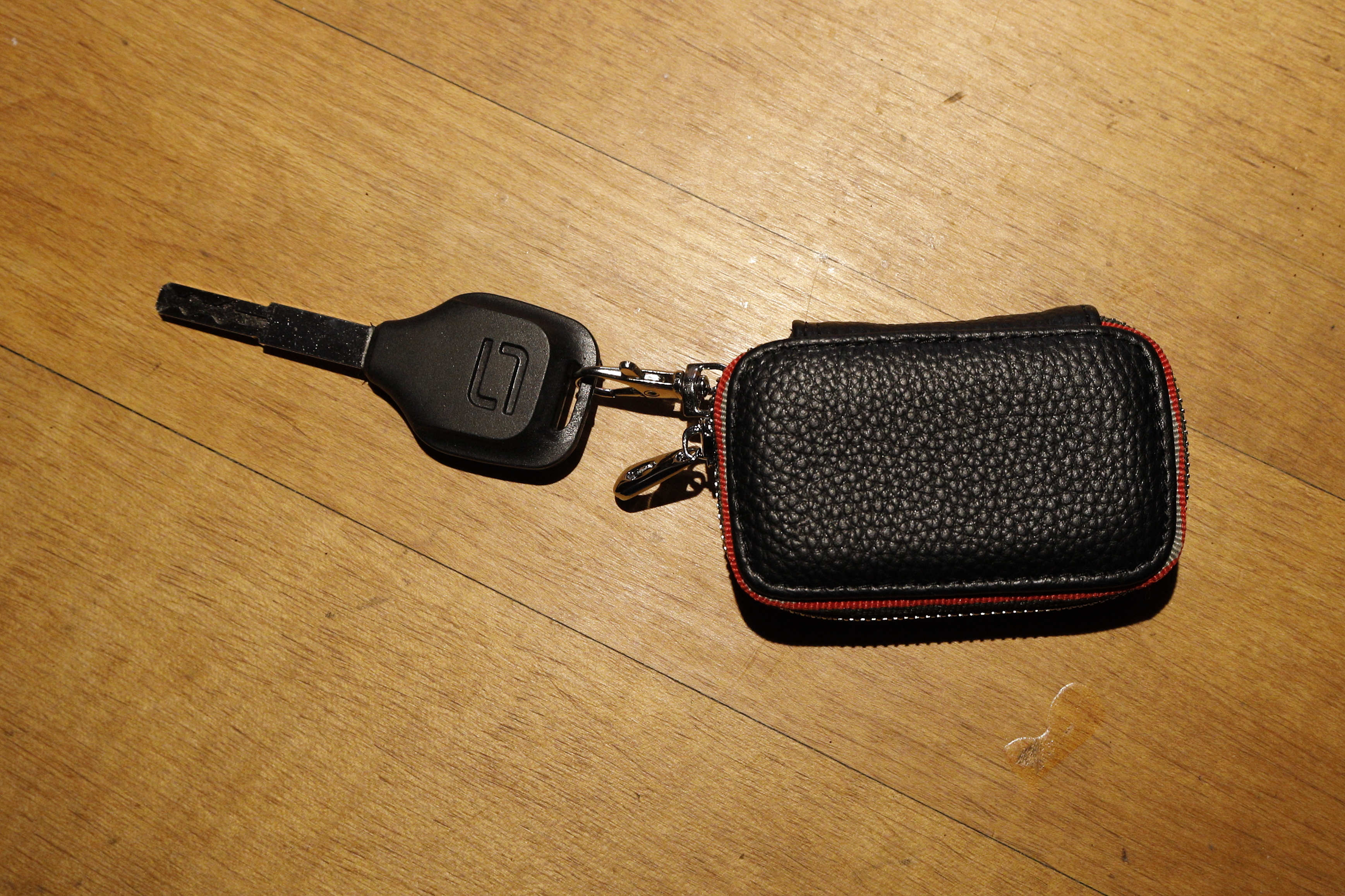

Re: Super Soco CPX - Cover für Fernbedienung?
Not-Lösung

Bisher habe ich zwar freundliche Reaktionen bekommen, aber keine konkrete Antwort, verstehe einer die Chinesen.
E-Mail an May Wang von Vmoto:
Hallo Mai,
ich möchte das unerwünschte Drücken der Tasten der CPX-Fernbedienung lösen.
Ich will nicht nerven, aber die Fernbedienung ist nervig. Wenn man sie in die Jackentasche steckt, löst sie
ungewollt aus. Wenn Sie "Folienschalter" für eine Fernbedienung verwenden, sollten Sie die Folie etwas tiefer anbringen.
Es ist mir auch schon passiert, dass die Fernbedienung in der Tasche den CPX an der Ampel ausgeschaltet hat,
seither steckt der Schlüssel im Zündschloss.
Ich hoffe, dass die nächste Version der Fernbedienung verbessert wird, oder sie bieten bitte eine Abdeckung an.
Text eines CPX-Benutzers
LazyBear hat in einem anderen Beitrag eine Möglichkeit gezeigt, wie man das ungewollte Drücken von Tasten in der Fernbedienung vermeiden kann. Diejenigen, die eine CPx besitzen, wissen was wir meinen.
In Abwandlung seiner Idee/Entwurf habe ich die Fernbedienung vermessen und eine SVG-Datei zum Schneiden von Schaumstoff mit einem Laser-CNC-Cutter/Gravierer entworfen.
Ich kaufte 2 mm dicken EVA-Schaum mit Kleber auf der Rückseite.
Hier haben Sie Bilder vom Schaumstoff, dem mit dem Laser geschnittenen Teil und dem endgültigen Aussehen des Designs. Ich hoffe, dies hilft anderen Benutzern?
Das Design ist für jeden frei verwendbar.
Nach einer Woche der Verwendung der Fernbedienung mit dem Schaumstoffaufkleber kann ich Ihnen mitteilen, dass es wirklich effizient ist. 2mm Schaumstoff sind ausreichend.
In der Tat habe ich meine Fernbedienung mit vielen anderen Tasten in die Tasche gesteckt und ich habe nie wieder versehentlich eine Taste der Fernbedienung gedrückt !
Ich hoffe, dass die CPX-Benutzer bald das erhoffte Update für das Steuergerät und den Tacho erhalten werden.
Ich wünsche Ihnen einen schönen Tag,
mit freundlichen Grüßen,
Viktor
