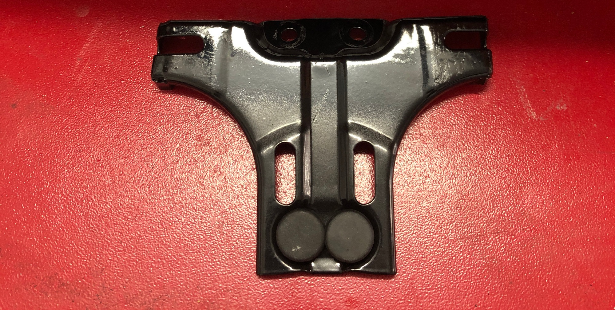

Wie hast du den Halter beim EK1 denn kleiner gemacht, ohne schweißen?ducatodriver hat geschrieben: ↑Do 8. Apr 2021, 21:36Der recht große Halter hinten (EK1) gefiel mir nicht, die Halter Katzenaugen bei dem kleinen Kennzeichen![]()
Habe den Halter geändert, geht ohne schweißen vielleicht für den ein oder anderen interessant.
Gruß Frank

Kurz nach dem Lang Loch kürzen, so das es noch geschlossen ist. Danach die kleine Verstärkung wegschleifen sonst bekommt man es nicht gebogen.Horninho hat geschrieben: ↑Sa 17. Apr 2021, 17:12Wie hast du den Halter beim EK1 denn kleiner gemacht, ohne schweißen?ducatodriver hat geschrieben: ↑Do 8. Apr 2021, 21:36Der recht große Halter hinten (EK1) gefiel mir nicht, die Halter Katzenaugen bei dem kleinen Kennzeichen![]()
Gruß Frank
Gruß Frank
