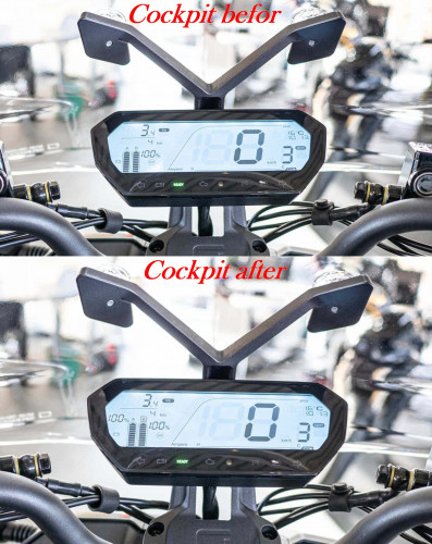

Ich hatte vorgeschlagen die Entladepriorität durch den Fahrer per Knopfdruck zu wechseln. Dafür eignet sich der "Reversknopf". Einmal drücken "B"-"A" oder "A"-"B" dazwischen 3 sec delay . Die Funktion gibt es ja schon und ab 20% Parallebetrieb kann man ja lassen. Ebenso habe ich vorgeschlagen die Visualisierung des "Speedometers" zu erweitern. Der jeweils aktive Akku wird durch ein Quadrat um den Buchstaben "A" oder "B angezeigt
Dazu gibt es schon einen lebhaften Schriftwechsel zwischen mir und May Wang vom Super Soco Team bei Vmoto.

Die Visualisierung des Displays wird auch nur durch eine Software realisiert. Man kann es genau so programmieren
wie ich es auf dem Bild dargestellt habe, dazu braucht man an der Hardware nichts ändern, die Funktionen sind alle schon da und auch die Adressierung, nur ein paar Programmzeilen. Im Grunde ist es nur eine SPS mit Visualisierung.
