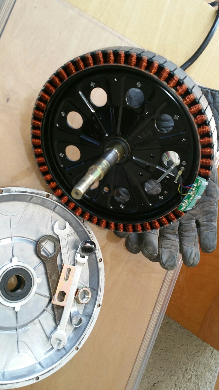

Heute hatte ich mal Zeit und habe es mit einfachen Mitteln wider zusammen getan.
Etwas Dichtmasse, Schraubenfest und der gute Bunkerhocker.
Die Wicklung auf dem Hocker angeschraubt, passendes Kantholz und die Felge grob zentriert. Sparsam Dichtmasse auf den Flansch und dann die 21 Mutter langsam gelöst, das Ventil muss man zwischendrin mal aus dem Weg nehmen und es läuft alles ohne Mühe zusammen. Deckel auf Markierung, Schrauben lose rein und über Kreuz anziehen.
Einmal umgedreht, etwas Dichtmasse, Lager etwas angewärmt und Deckel mit 2 langen Schrauben fixiert, Nummer 2 sitzt auch, kurz geruckelt dann springt auch der Deckel an seine Stelle und Schrauben fest.
O- Ring mit Vaseline rein und bei der Montage dann noch etwas Dichtmasse an die Kabeldurchführung.

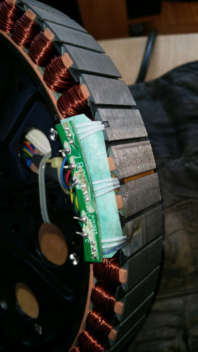

Ich musste meinen neuwertigen Bosch-Nabenmotor 60V 3000W zerlegen, weil ein Hall-Sensor durch Gewalteinwirkung (mit 60V kurzgeschlossen?) zerschossen war.
In Ermangelung eines Hockers habe ich mir einen Abzieher gebaut, der im Prinzip genauso funktioniert. Das ist etwas aufwändiger. Man braucht drei Gewindestangen (ich habe nicht-magnetische aus Messing genommen), die in die Gewinde der Bremsscheibe eingeschraubt werden. Die Radmutter plus Unterlegscheibe (ich habe den Riegel genommen, der eingebaut ein Verdrehen verhindern soll) montiert, ein richtig stabiles Holzbrett plus die Bremsscheibe drauf - dann kann man die Radmutter hochdrehen bis zum Gewindeende. Bei mir war der Rotor dann noch nicht ganz aus dem Magnetfeld. Aber ich konnte ja die Muttern auf den Stehbolzen runterdrehen, bis das Magnetsystem komplett entlastet war. Beim Einbau werde ich es umgekehrt genauso machen.
