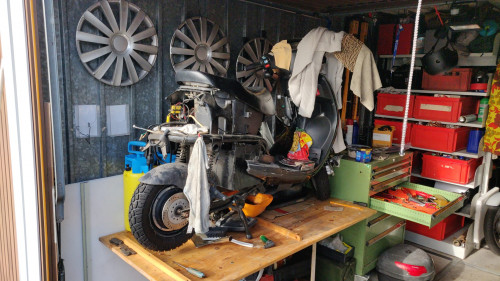

Re: Neuvorstellung
Bevor hier Staub liegt, das Chassis steht auf der Werkbank, der Motor hat frische Lager, der ist aber von Roller 2. Bremssättel sind sauber und beweglich, Beläge nach 4500 km noch gut. Zu den 2 GoE ist nun noch eine Nova dazu gekommen und nächste Woche werden die 3 Roller freiwillig zugelassen, dann gibt's einen frischen Akku ohne Blei und das Gerät wird dann auch wieder bewegt.
