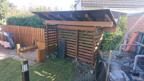

ich habe mir einen Unterstand für den Roller gebaut da er nicht mehr in die Garage passt weil wir jetzt ein größeres Auto haben.
Da ich keine Lust habe täglich den Akku auszubauen um ihn in der Garage zu laden möchte ich das Ladegerät außen anbringen.
Kann man das Ladegerät draußen Regen geschützt benutzen?

Edit: ich habe mir das Bild angesehen. Das Dach wirft vielleicht Schatten aber mit dem kleinsten Wind ist der Regenschutz nur bis 10cm unterhalb des Daches vorhanden.
