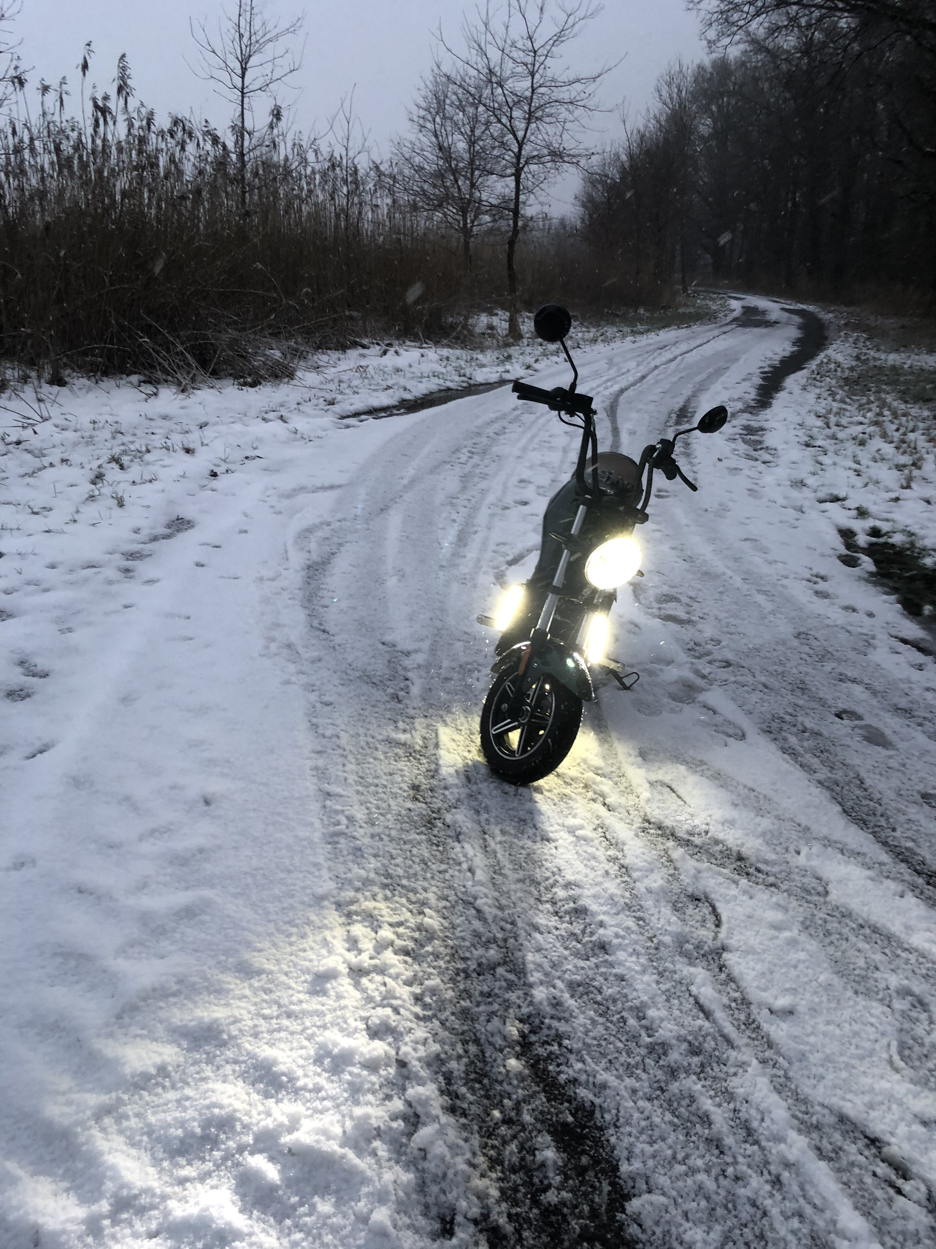

Nein eigentlich nicht, ich habe mich einfach an das Fernlicht angeschlossen und fertig. Kannst du mir noch empfehlen etwas zu ändern/zu machen? Mit freundlichen Grüßen

Meinst du die Rennleitung könnte damit Probleme haben? Motorräder haben ja auch zusatzscheinwerfer!

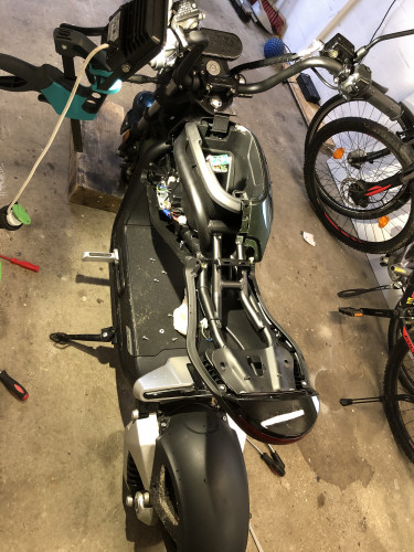

Darf ich fragen, wie Du die Tacho-Abdeckung gelöst hast? Ich habe die Verkleidung drumherum gelöst, aber irgendwas sitzt fest und ich komme nicht weiter.
Ich muss nach Diebstahlversuch leider das Zündschloss tauschen...

Falls es jemand mal brauchen sollte:
- Die Verkleidungsschrauben im Lenkerbereich lösen.
- Vor den Roller stellen.
- Die Verkleidung unten fassen und von unten langsam, aber kräftig zu sich ach vorne ziehen.
- Oben am Tacho sollte sich die Verkleidung lösen, da sie nur , dafür aber kräftig eingehakt ist.
