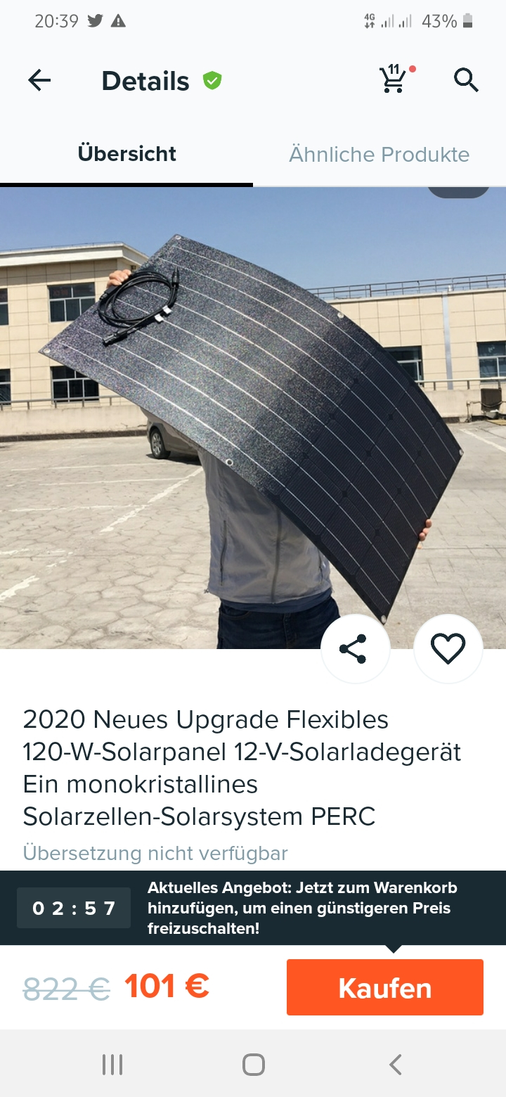

Ich habe gerade gesehen es gibt sogar noch leichtere Panel.
Beispielsweise ein 12 Volt Panel mit 50 Watt 2 kg Gewicht, welches nicht zum Falten aber flexibel ist.
Eines auf wish 120 Watt 1,8 kg, 115 x 70 cm, flexibel.

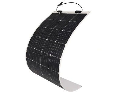

Finde dieses hier sehr spannend:
175 Watt flexibel - 270€ - 2,81 kg
https://de.renogy.com/renogy-175watt-12 ... olarmodul/

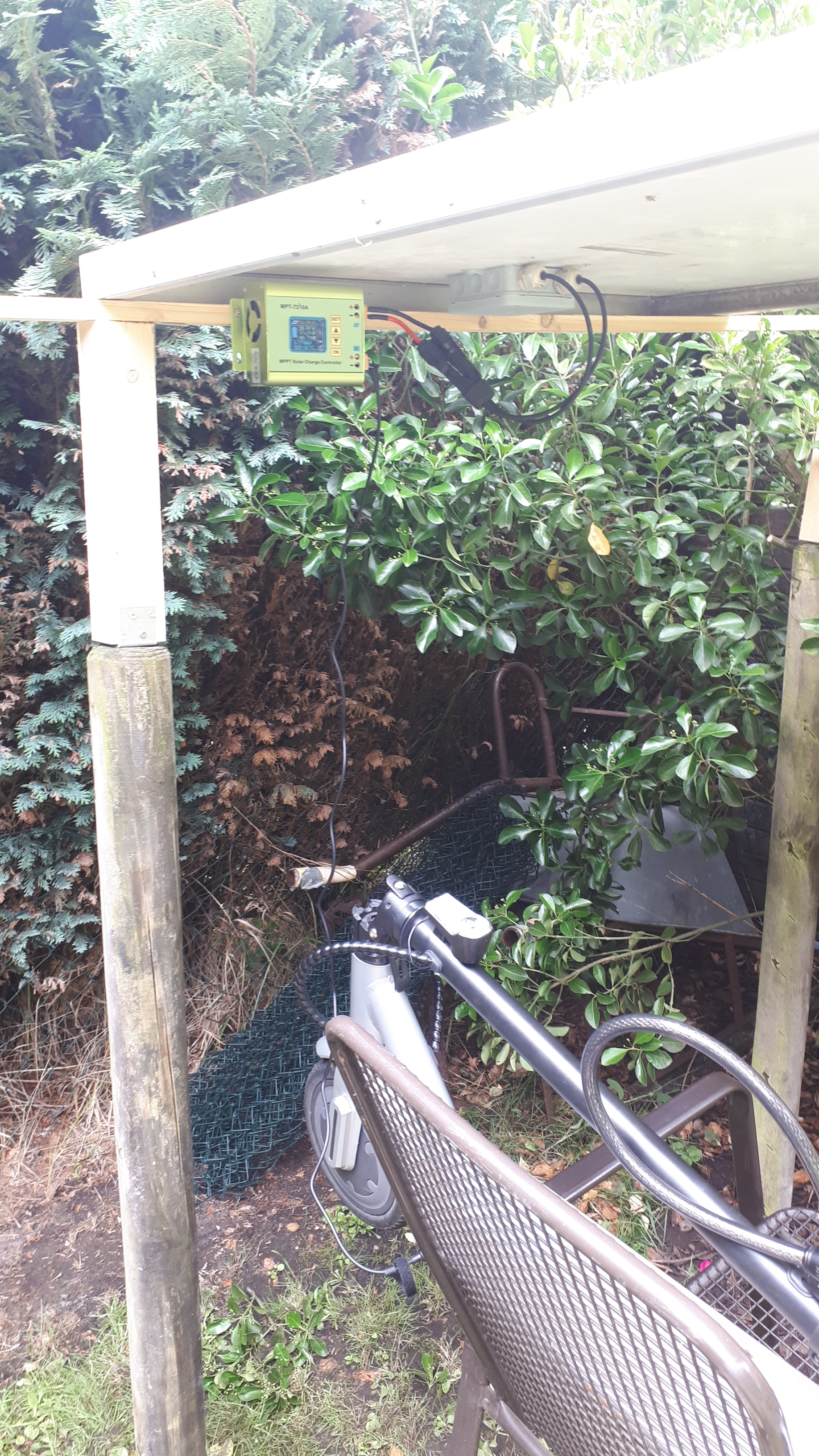

Ich hab mir ein Unterstand für meinen E Roller gebaut, dank günstigen Angebot und einfacherer Reparatur kann ich da durch einen mpt 7210A Regler mit einem alten 150 Watt Modul direkt in die Fahrzeuge laden.
Kreidler Amaze 50 | 2796km | 48V 40AH LFP
Stanford STF A4 | 2450+2700km | 75,6V 60AH
