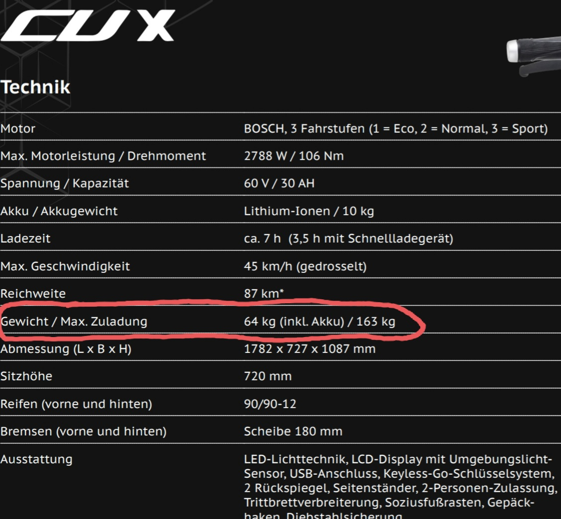

Hier ist die offizielle Information zum Gewicht Info. Akku und Zuladung.
Also, alles im Rahmen der technischen Parameter des Herstellers.

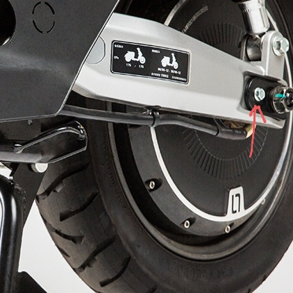

Das ist wohl wahr. Bei meinem Roller würde bei der letzten Inspektion eine gebrochene Schraube (s. Abbildung) entdeckt. Soweit ich verstehe, ist diese gerade für den Gegenmoment beim Bremsen oder Beschleunigen verantwortlich (wenn ich unrecht habe, bitte korrigiert mich).

Das auf dem Bild ist besagte Drehmomentstütze, welche ich aktiv gegen die Motorwelle verdreht anschrauben musste zur Spiel-Eliminierung.
Wenn diese Schraube Bei Deiner Super Soco gerissen ist kann dies 3 mögliche Ursachen haben:
1. Motorwellenschrauben waren nicht fest, die Drehmomentstütze hat die volle Wucht von beschleunigen oder Reku abbekommen
2. Die Schraube wurde zu fest angezogen, ist dann durch die Belastung im Betrieb vollends gerissen
3. Die Schraube war minderer Qualität als für diese Anwendung notwendig

Danke für die ausführliche Information.
Ich denke, ich habe den Roller bis auf den Limit belastet.
