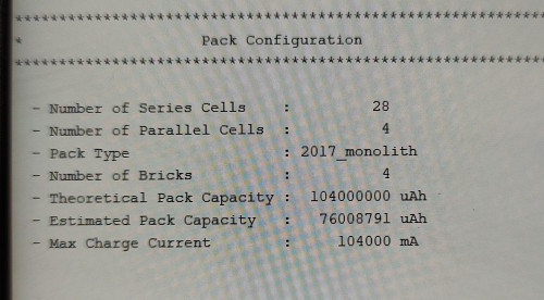

Jetzt habe ich mich auch an dem Zugangskabel versucht. Gestern eine kleine Hürde gehabt: Es muss vom Terminal die 1.8.19 Version geladen werden, nicht die neuere 2.0 Version. Ansonsten öffnet sich der serielle Monitor nicht wie in der Beschreibung.
Zugangskabel wie beschrieben zusammen gebastelt, alle Pins sauber verlötet, im richtigen Schacht nach Zeichnung und eingerastet.
Das Terminal Programm geöffnet, alles eingestellt - BMS angesteckt und es passiert nichts.
Im Terminal werden keine Daten aus gegeben.
Bei mir sitzt die BMS Buchse so, das ich den Stecker nur mit der Kabelbinder Lasche nach oben einstecken kann, weil die BMS Buchse etwas unterhalb der Mitte der Gehäuse Öffnung sitzt und er so nur durch die Öffnung passt.
Hintergrund des auslesen ist, das meine Zero DS13.0 bald 5 Jahre ist und sie "gefühlt" an Spitzenleistung abgenommen hat. Zwischen 90-100% ist sie eine richtige Rakete, danach geht's mit spürbar weniger Leistung weiter.
Vill. hatte einer von euch auch start Schwierigkeiten und kann mir einen Tip geben?

Fehler gefunden - Dachte er lädt das Menü selber, mit "Help" kam ich dann zum BMS Menü.
Kurz alles durch gecheckt und sehe ich richtig, das mein Akku nur noch rund 76% Rest Kapazität hat?

Ja, so kann man das sehen. Und Klar, von selber startet da nix, man muss schon einen Befehl wie Help senden

Dachte fälschlicherweise das bei der erkannten Verbindung gleich das start Menü ausgegeben wird anhand des Satzes "Dann das Steckerchen dort einstecken und beobachten, was im Terminalfenster so abläuft"
Dem nach kommt bei mir ein Akku Tausch in Frage, die Maschine ist Modell 2017, hat jedoch eine Erstzulassung von Mai 2018.
Weiß einer wie ein Akku Tausch vonstatten geht, gern sonnst hierzu auch eine PN um hier nicht all zu sehr am Thema vorbei zu schreiben. Nächster Händler ist bei mir 2Std. entfernt Alwin Otten GmbH.
- Beiträge: 19337
Re: Zugangskabel zum Zero BMS ab vermutlich MY 2014
Ja, das muss über einen Zero Händler gehen. Die lesen den Akku aus und schicken das an Zero. Von dort kommt dann "noch alles im Rahmen", "wechseln", oder wie bei mir "sofort Motorrad stilllegen, nicht mehr fahren!"
