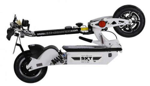

Wir haben das Problem, dass sich der Roller nicht verriegelt beim Zusammenklappen weil hinten der Kennzeichenhalter der montiert ist im Weg ist . Hat jemand eine Idee was man da machen kann?

Hallo Sandy,
auf dem Foto von SXT passt es gerade so.
Vielleicht die Nummernschildhalterung falsch montiert?

Danke keine Ahnung man kann den Kennzeichenhalter ja nicht falsch montieren es gibt nur eine Möglichkeit

Hallo Sandy,
Meine Problem-Lösung war:
1.Am Fahrzeugrahmen untere Schraube des Kennzeichenhalters herausschrauben.
2.K-Halter nach hinten/unten biegen.
3.Eine neues Loch für die Befestigungsschraube in den Rahmen bohren.
4.Schraube einschrauben/befestigen.
Franz
