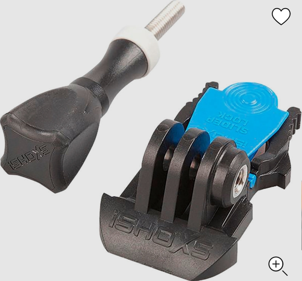

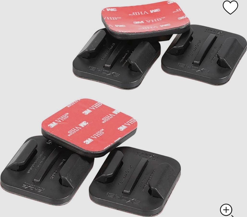

Ich habe einen Jethelm. Stirnlampe habe ich mittlerweile verworfen, da ich denke, sie wird durch die Geschwindigkeit nach hinten wegrutschen. Ich will eine Halterung aufkleben, so wie sie für Kameras verwendet wird und daran die Lampe montieren. Hab bei Louis zwei interessante Halterungen gefunden. Muss mich aber noch weiter schlau machen.

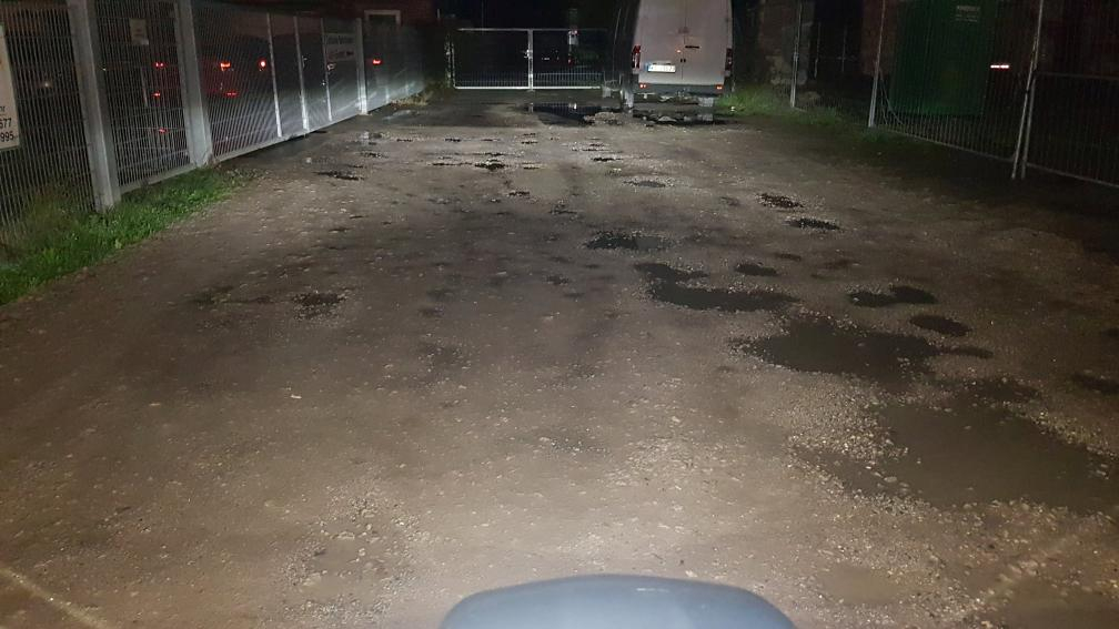

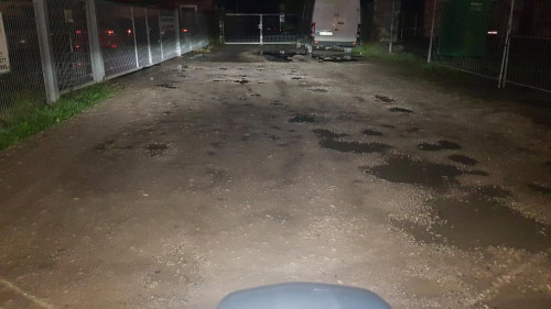

Also mein Abblendlicht sieht so aus - das Loch in der Mitte ist nicht so schön, aber das da hinten ist keine Straßenlaterne, das ist das Licht vom Roller.
Is aber keine Silence. Und die CUx isses natürlich auch nicht.
