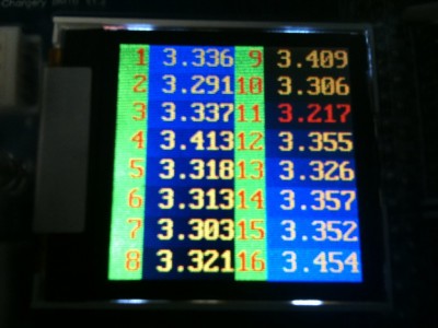

Wir müssen das jetzt mal Pö a Pö machen. Eine Strecke von 20 Kilometer habe ich jetzt mal absolviert, ohne Macken bis ans Ziel.
Der Monitoring war dabei und hat die Werte der Zellen festgehalten. Die übrigen 4 Zellen habe ich separat geprüft ohne Auffälligkeit.
Eine Zelle marschiert wieder unter Last ins Hintertreffen. Wenn ich mich nicht irre, die gleiche Zelle, aber nur unter Last. Im Leerlauf sind die Zellen
fast im Gleichlauf.
Die Gesamtspannung unter Last liegt bei 58V, also 2,9V je Zelle. Kommt also hin mit 2,9/3,0V pro Zelle, aber eine mit 2,74V.
Sie hängen jetzt am Originallader incl. Balancer bei 1,9A und 420Watt. Der Ori hat 73VDc/5A. Dies sind 3,65V/Zelle. Der Schwellenwert der Balancer hatte ich für den TDler mit 3,60/3,61V festgelegt. Wenn der Ori-Lader also 3,65V/Zelle bringt sollten die Dicken/LEDs bis auf Zelle 11 reagieren.
Zelle 11 wo ist die im Verbund? Die erste im 2tenPack? Könnten auch 2Zellen sein weil 40AH?
Wenn der Lader mit den Balancern nicht schafft die 11te Zelle zu refreshen habe ich ja noch den neuen Lader oder den icharger.
Und weiter denke ich mal jetzt noch nicht.
Hier haben wir wieder den Beweis: Leerlaufspannung bei LiFePo4 hat keinen Füllstandsbeweis. Erst ab 3,6Volt haben wir eine exakte Meldung beim Laden.
Wir warten mal ab wohin die Reise geht. Es darf noch gesetzt werden......... :lol:

Nach 1h Ladezeit ist eine Ladespannung von 68,4 Volt erreicht und die Dicken bleiben kalt. Das Schätzeisen hat 0,6KWh verbraten.
Wir warten weiter.

So der Lader hat seinen Job gemacht. Alle Zellen sind wieder voll. Aber für die Balancer ist der Originallader zu soft.
Bei Erreichen der Balancerspannung gehen gerade zwei Zellen mit roter LED aus dem Rennen und der Lader schaltet ab.
Balancer mit Originallader bei 70V
Die Zellen haben alle Aufgeladen sogar unter Last sind alle wieder am Rennen.
Nach dem Laden im Leerlauf
Hier haben wir sie wieder die chinesische Qualitätsarbeit. Zellensortierung wird wohl Kleingeschrieben. Was im Regal liegt wird eingebaut.
Die Wahl der Zelle ist nach der ersten Ladung wohl eindeutig. Den Lipoblitzer bekommt die 11 Zelle. Sie ist wohl wieder die schlechte im Verbund.
Herr Hofmann von Lipopower in Kronach hat seinen Job sehr gut gemacht. Aber für die Zellenauswahl sind wohl die am Fließband schuld.
Ich werd wohl damit leben müssen oder diese Zelle tauschen lassen. Meinen Dank nochmals an Herrn Hofmann der bereits mit seiner Einschätzung
der Zellen richtig lag.

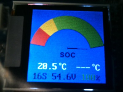

Ich bin anscheinend hier der Alleinunterhalter. Aber sekundär nutze ich diese Aufzeichnung als Gedächtnisstütze. :lol:
Gestern habe ich den Fullriver auf die 33km Fahrstrecke gebracht. Wieder ohne Macken bis ans Ziel. Erstaunlicherweise hat die 11. Zelle sich gehalten.
Lediglich 2.6V war das Ergebnis des Monitoring bei dieser Fahrstrecke unter Last. So hätte ich auch weiter fahren können, aber Fullriver wollte nach Hause.
Die angehende Ladung war in 2-3 Stunden getan, genau kann ich jetzt nicht mehr sagen. Es war schon spät.
Heute Morgen kam das erste Lebenszeichen der Chemie. Das sonst so unwillige Schätzeisen im Cockpit des Rollers bewegte sich unter Last Richtung 3/4 voll.
Der kühle Herbst hat es anscheinend aufgeweckt. Die Reichweite der LiFoPo4 wird sich wohl merklich ändern. Oder es war ein Hilferuf nach einer Akku-Heizung.
Heute mach ich mal Premiere mit dem Monitoring. Ich benutze ihn mal bei der Ladung des Original-Laders. Der Lader ist ja bereits geprüft und für Spannungen
bis 3,6V/Zelle abgestempelt.
Ich schau also bei der Raubtierfütterung der 16 Zellen live zu. Diesmal ohne Balancer, den ich brauch ja die Multistecker für die PQ-Buchsen. Das wird spannend!
Ein wirklich geiles Teil. Durch die Steckerwahl auch flexibel an jedem Roller bis 16 Zellen verwendbar.
Später werd ich mal die Reichweite reizen, so bis 2.5V der 11. Zelle, oder das bereits verbaute no name BMS des Fullrivers tritt in Erscheinung. Ich schätze die
40 plus sind machbar bei so 15 Grad. Ach waren das noch Zeiten.......
