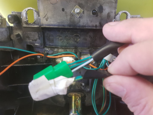

Hallo alle zusammen
Hier meine Beobachtungen bezüglich bremslichter sobald ich in Fahrtrichtung links ziehe flackern kurz die Heckleuchten vorne passiert gar nichts habe mal ein Foto der Heckleuchten gemacht der vorbesitzer hat da einen Stecker abgeklebt wofür der ist weiß ich nicht

Re: 1500 GT
Also das mit den bremsleuchten geht jetzt nur laufen will der immer noch nicht
