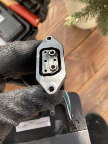

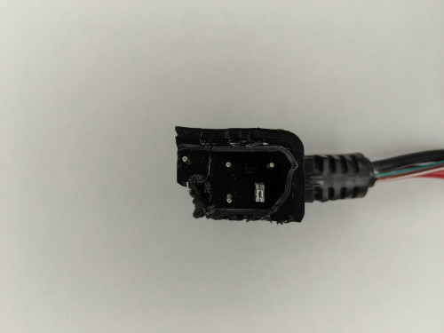

Bereits im Juni 2019 konnte ich den Stecker der TC nicht mehr von dem Akku lösen. Garantieantrag beim Händler erstellt; bis November wurde ich immer wieder vertröstet... "Neuer Kabelbaum und neuer Akku sind nicht Lieferbar". Ich habe dann den Händler gewechselt und schwups... Nach zwei Wochen wurde die TC mit einem Rep-Kit repariert. Seit der Reparatur habe ich nach jeder Fahrt den Stecker kontrolliert. Ab Frühling 2020 waren dann die ersten Schmelzanzeichen zu erkennen. Im Juni konnte ich den Stecker nicht mehr lösen. Seit dem Kauf bin ich bis zum Juni etwa 2500 Km gefahren. Da ich nicht der Einzige mit diesem Problem war und es sich schon wiederholt hat, habe ich mich dazu entschieden, die gesamte Verkabelung (TC<>Akku) auf 10er AWG und Anderson-Stecker umzurüsten. Seither keine Probleme mehr.

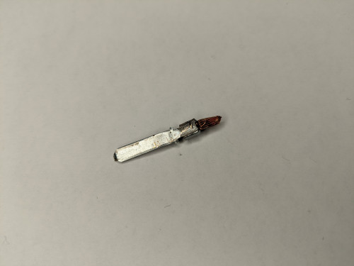

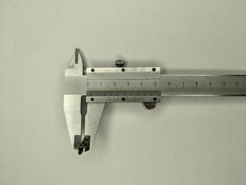

Ich habe mir die Mühe gemacht, den alten Stecker etwas zu zersägen, um mir die Verbindung zwischen Leitung und Stecker anzuschauen... Ich habe euch dazu Bilder gemacht. Für mich ist die Verengung der eindeutige Flaschenhals.

Gute Idee! Habe meine alte Buchse mal zerlegt. Und die Blechstreifen in der Buchse sind noch dünner
0,75mm x 2,5mm!!
Also schlappe 1.875mm²
Da haben wir es doch! Da müssen bei Vollgas ca. 38-40A drüber. Wenn dann noch die Kontakte verschleißen, wird das Ding zur Herdplatte.

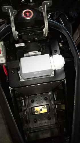

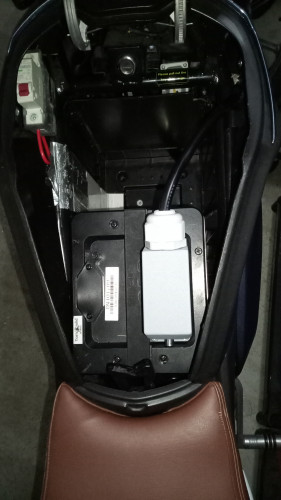

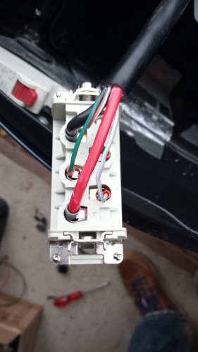

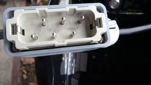

Hallo Leute,
So habe ich jetzt dieses leidige Problem gelöst.
Hoffentlich für immer!!!!
Sieht vielleicht etwas brutal aus.....
Sind halt Industrie-Steckverbinder.
Hier gekauft:
https://www.steckerladen.de/Industriest ... :1051.html
Nur das Einlegefach passt jetzt nicht mehr rein aber der Deckel geht zu ohne anzustoßen.
Siehe Fotos
Wünsche trotz aller Umstände im Moment,
allen ein schönes Weihnachtsfest und einen guten Rutsch ins neue Jahr

Schnell wie ein Blitz mit dem Akku unterm Sitz
