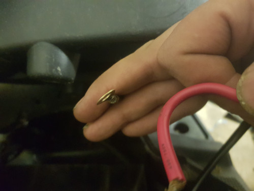

Ist da ein Kabel (schwarz) aus dem Stecker heraus?
Auch verwirrend, dass dort ein rotes Kabel schwarz umwickelt ist (Umbau?).
