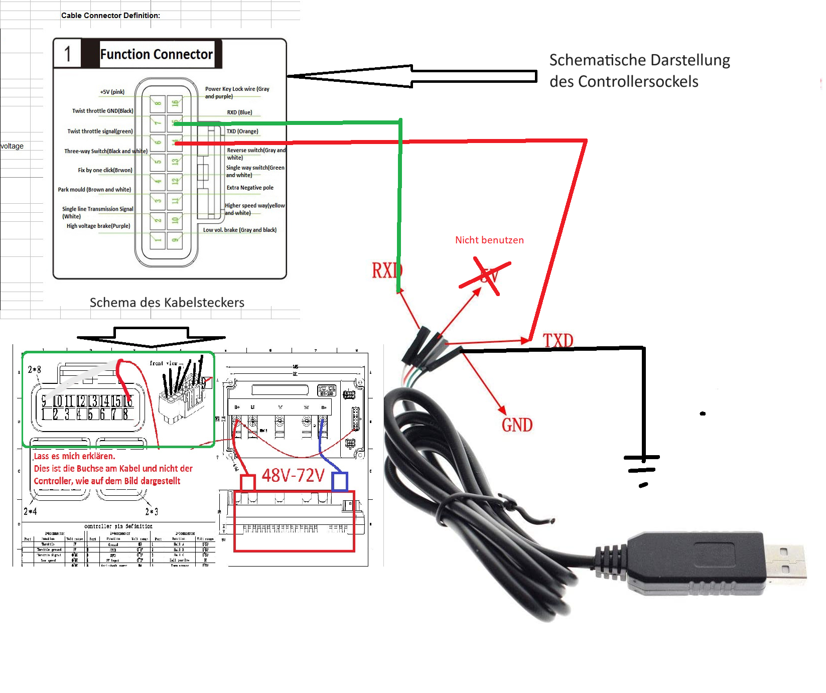

borko444 hat geschrieben:
Fr 4. Okt 2019, 18:33
Dubi hat geschrieben:
Fr 27. Sep 2019, 22:05
Hallo. Habe einen Em150 Kontroller. Ich kann ihn aber leider nicht programmieren da ich nicht ins Programm reinkomme. Windows erkennt zwar den Anschluss. Aber ich ihn nicht verbinden. Was mache ich falsch ?
Zuerste: Sie müssen USB Driver -win 7 / win 10 installiert haben.
zweitens: Bitte nicht vergesse Sie den Schlüssel in der Position ON zu machen.
Es muss eine Spannung am System oder 48V-72V am Pin 8 (e-Lock) im Controller drein werden.
Hi. Also laut meiner Beschreibung muss Pin 8 auf 12 Volt ( Bremssignal) . Nicht 72 Volt.
Könnte das die entscheidende Rolle spielen?
Do 24. Okt 2019, 20:30
Es muss eine Spannung am System oder 48V-72V am Pin 16 (e-Lock) im Controller drein werden.
Es tut mir leid, dass ich einen Fehler gemacht habe. Dies ist Pin 9. Danke fürs Zuschauen.

Lass es mich erklären.
Dies ist die Buchse am Kabel und nicht der Controller, wie auf dem Bild dargestellt
Das ist Pin 16 oder 16 auf verschiedene Controller aber sie sind gleich
