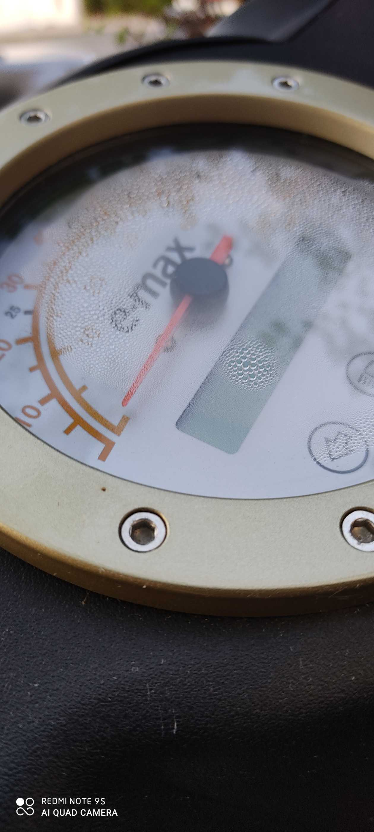

Aus Versehen den Roller über Nacht im Regen stehen lassen. Dabei ist wohl Feuchte eingedrungen und hat sich auf der Rückseite des Tachoglases niedergeschlagen. LCD-Anzeigen nun oft nicht lesbar, je nach Licht.
Steht jetzt schon wieder einige Wochen trocken und auch in der Sonne. Die Feuchte ist nicht verschwunden, so wie ich hoffte.
- Muss man nun den Ring um den Tacho (mit den vielen Schrauben) abnehmen, oder gibt es da eine bessere Methode zum Trockenlegen?
- Wie kann man den Tacho am besten abdichten?

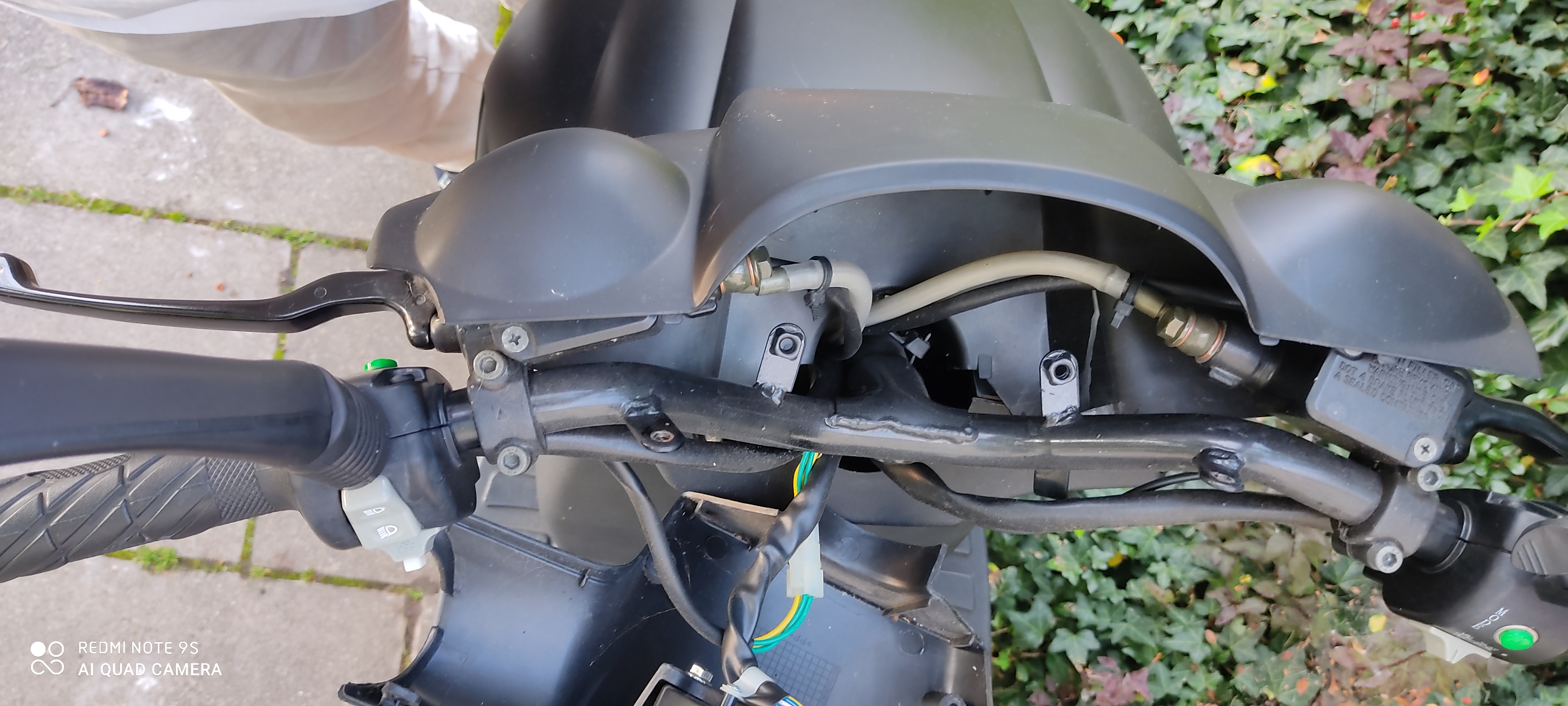

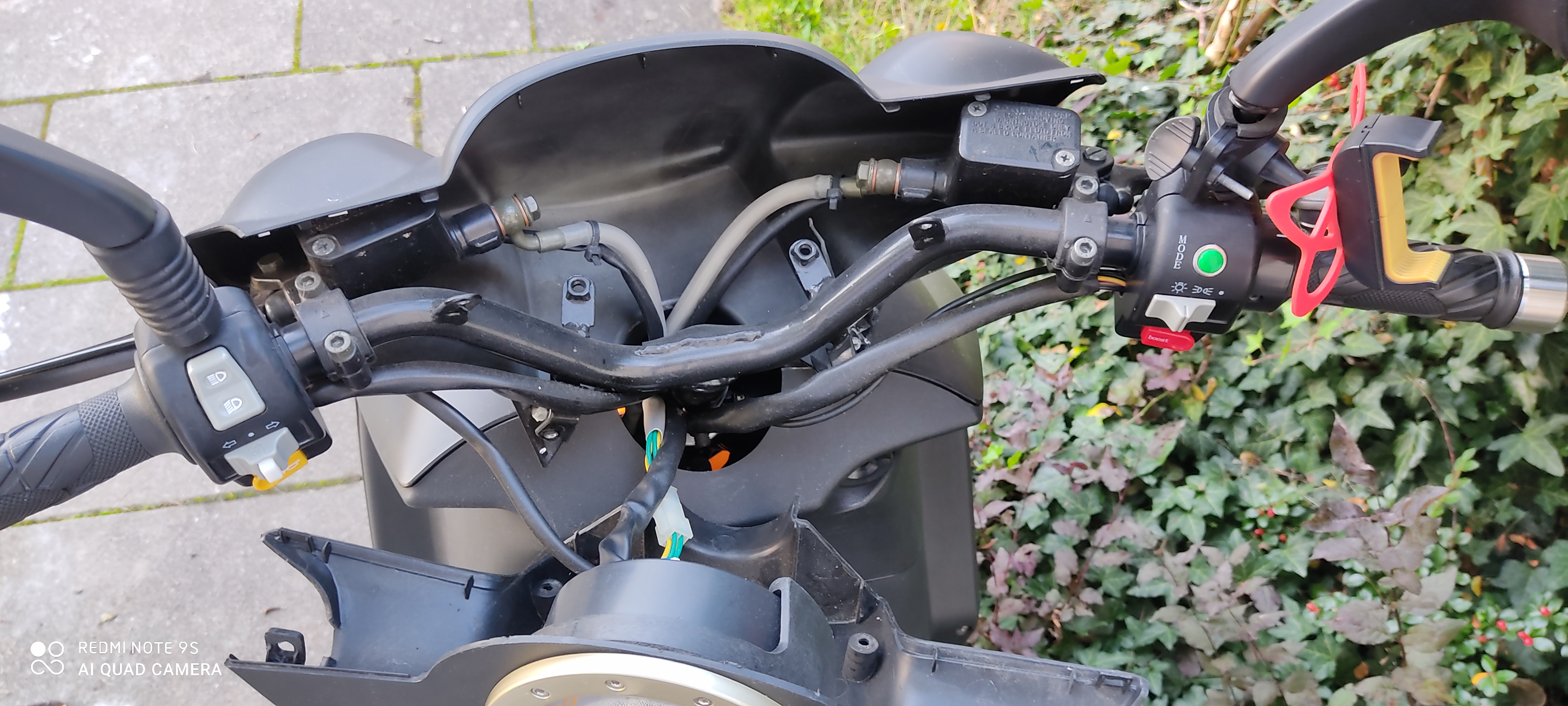

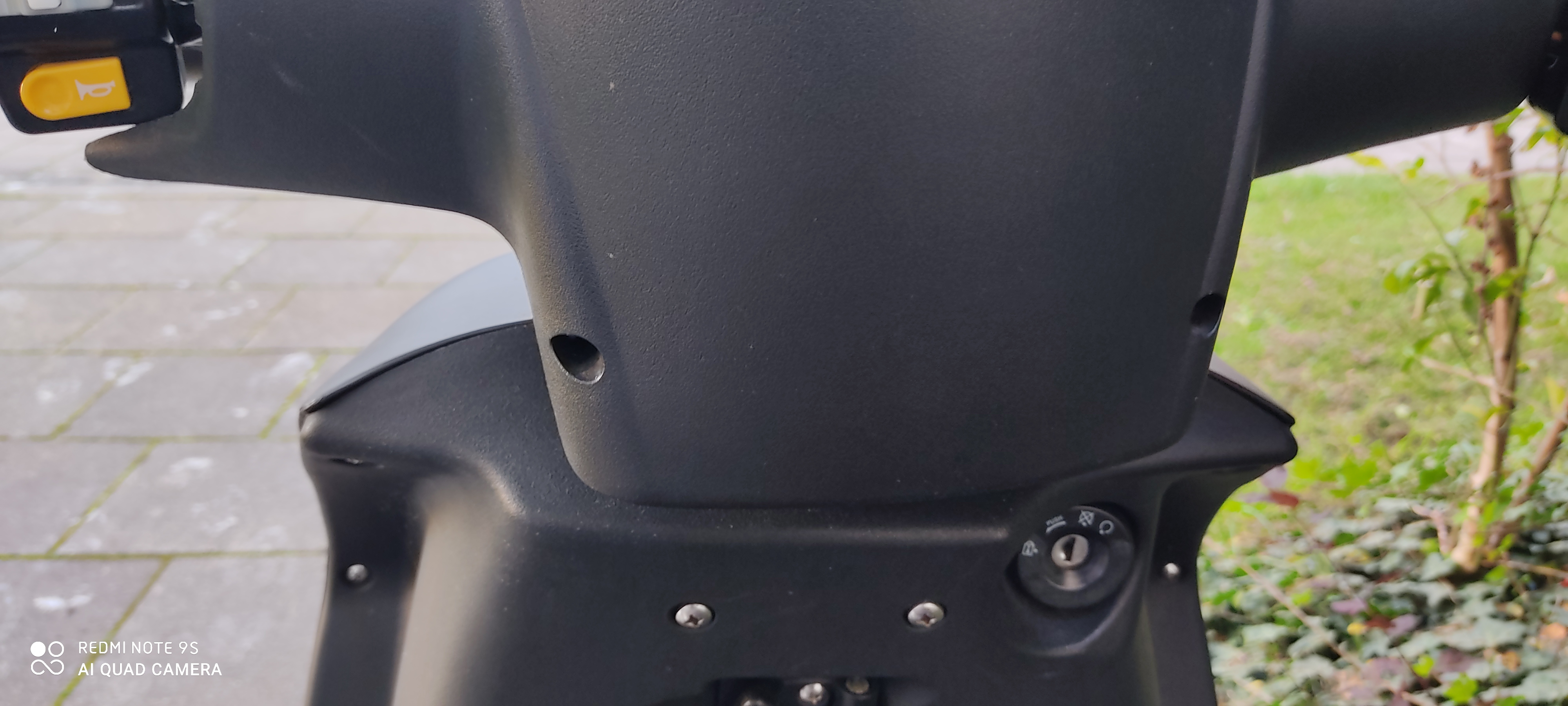

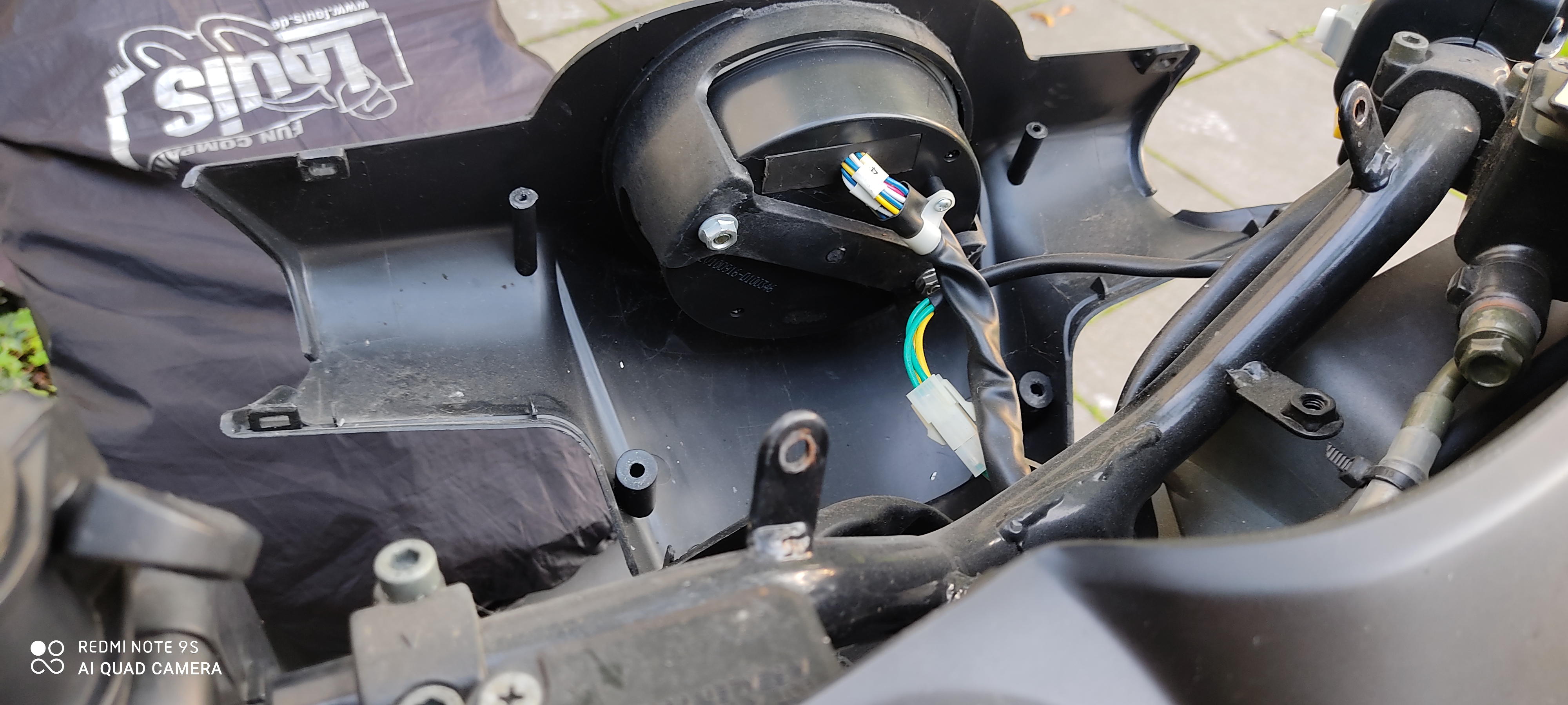

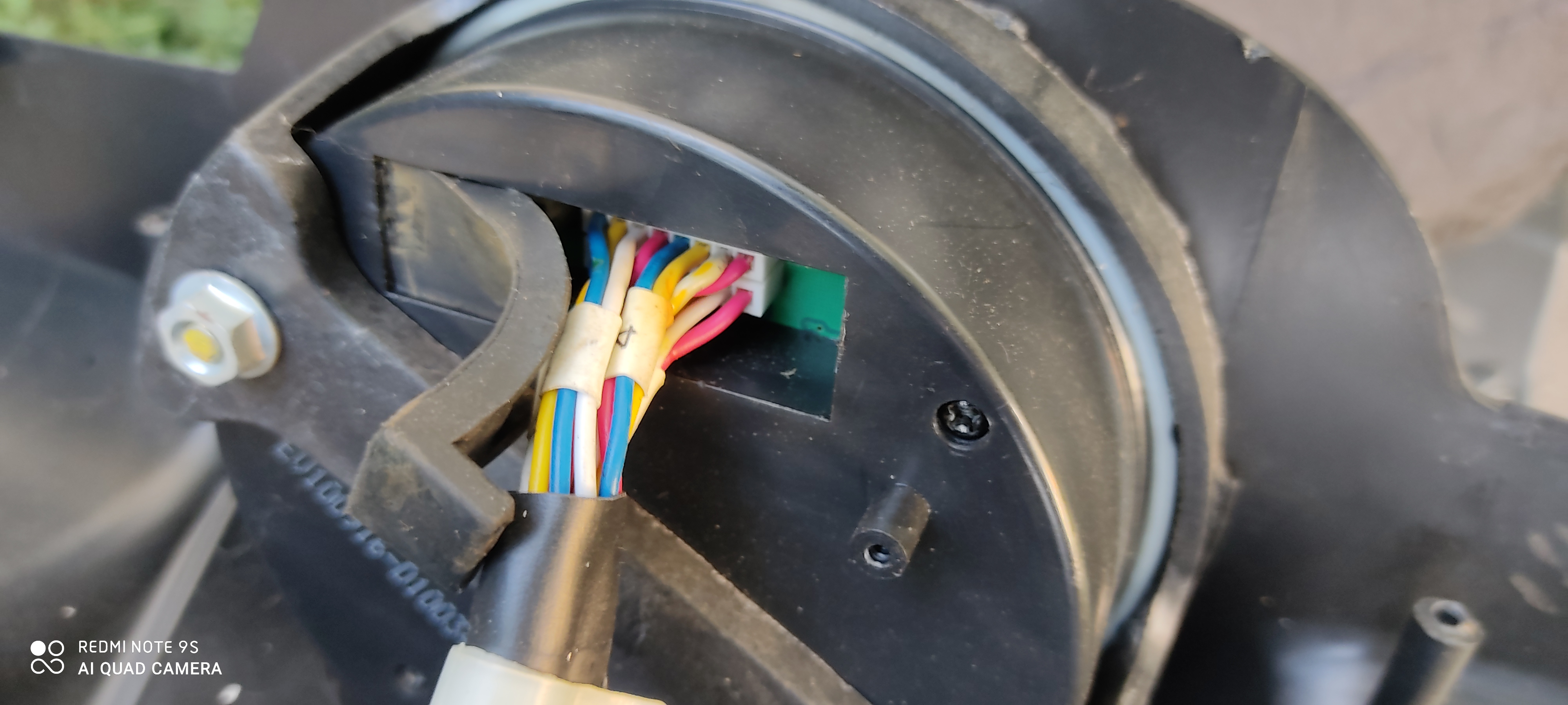

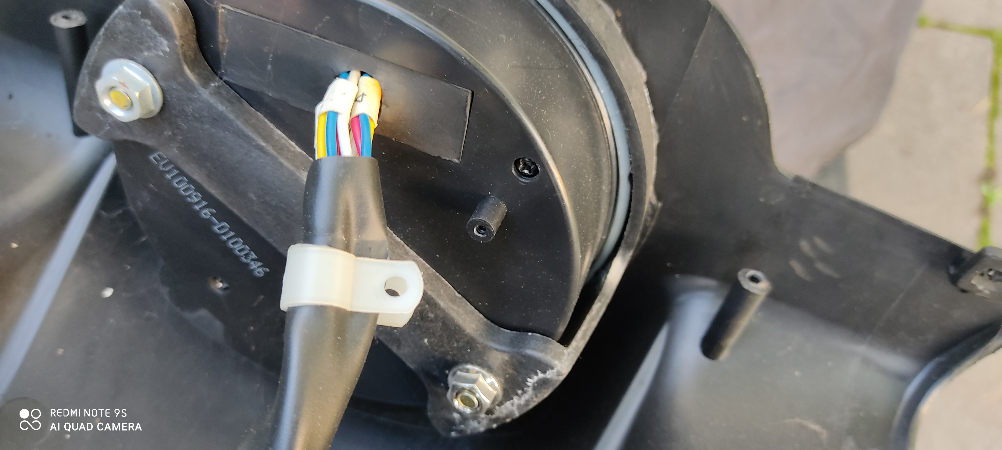

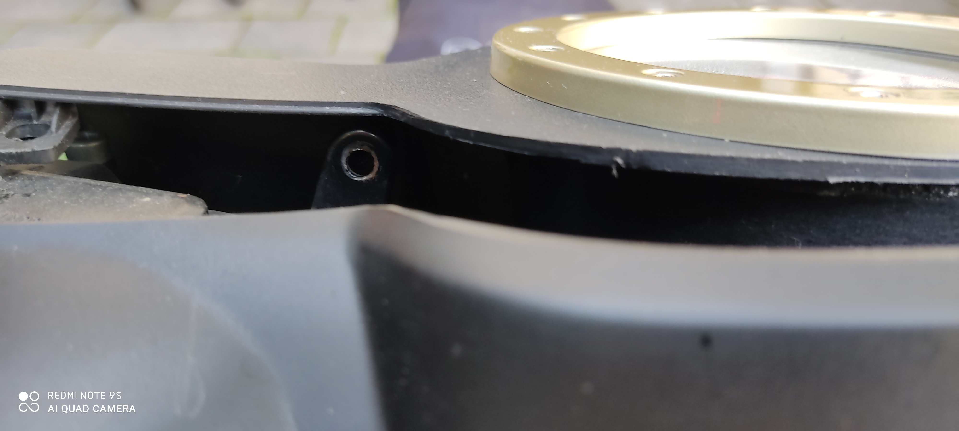

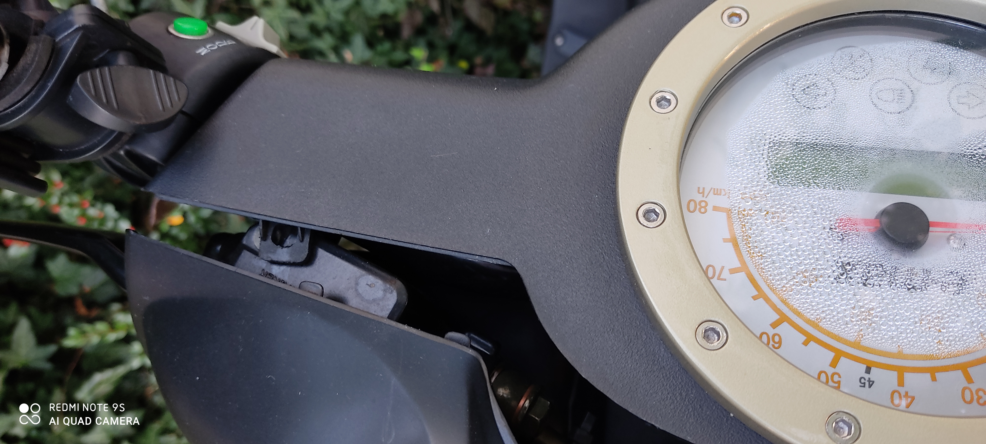

Dann hab ich mich mal an den Ausbau gemacht.
Erstmal nur einen Kreuzschlitz-Schraubendreher:

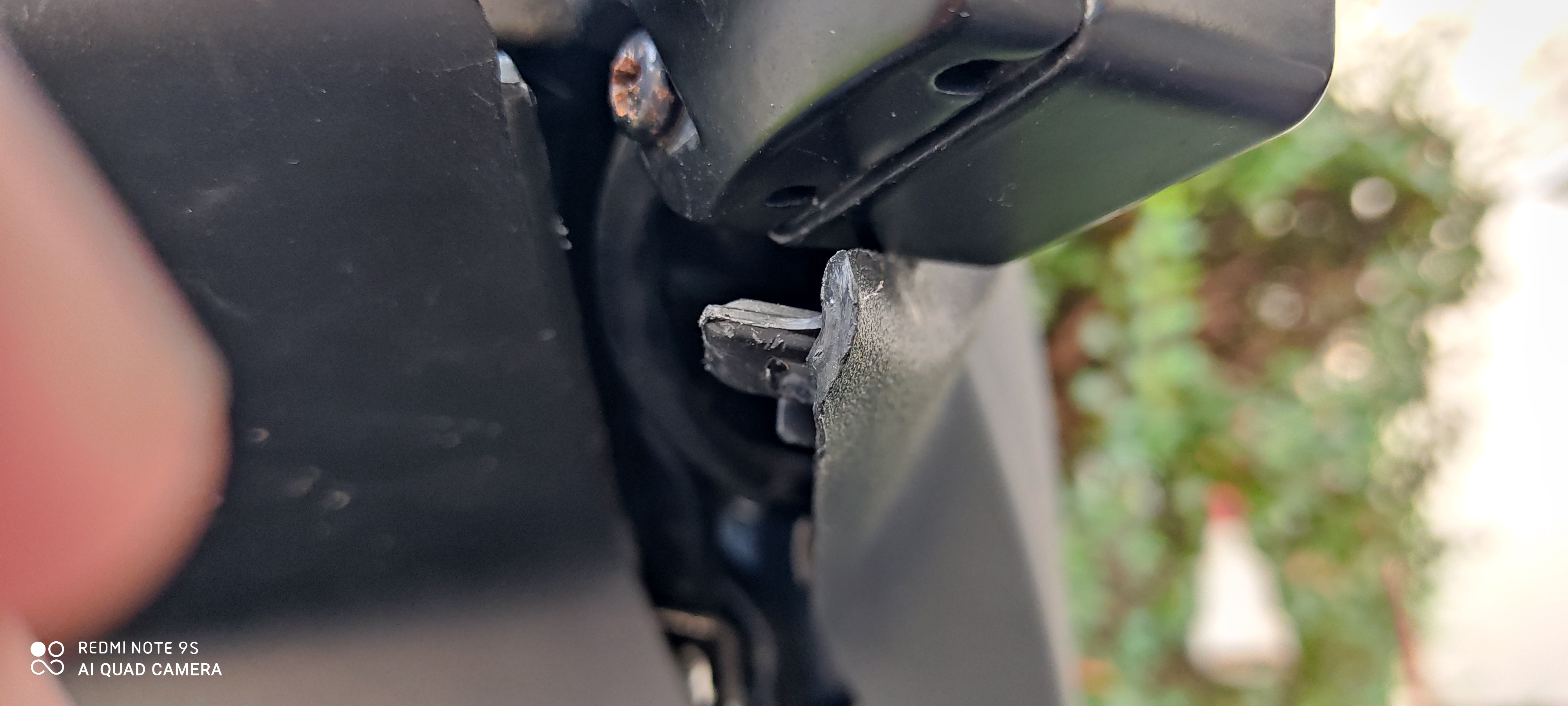

1. Zuerst die beide Schrauben rechts u. links aus der hinteren Blende entfernt 2. Dann die Schnappverschlüsse lösen. Besonder Acht geben bei den beiden äußeren Nasen (hier im Bild)
3. So kommt man von vorne leicht an die beiden Schauben heran. Hier mittig im Bild ist die Rechte schon entfernt
4. So sieht es dann aus
5. Dann den sehr fest sitzenden Moosgummi lösen. Vorsichtig mit Längssschlitz in die Ränder und hochhebeln.

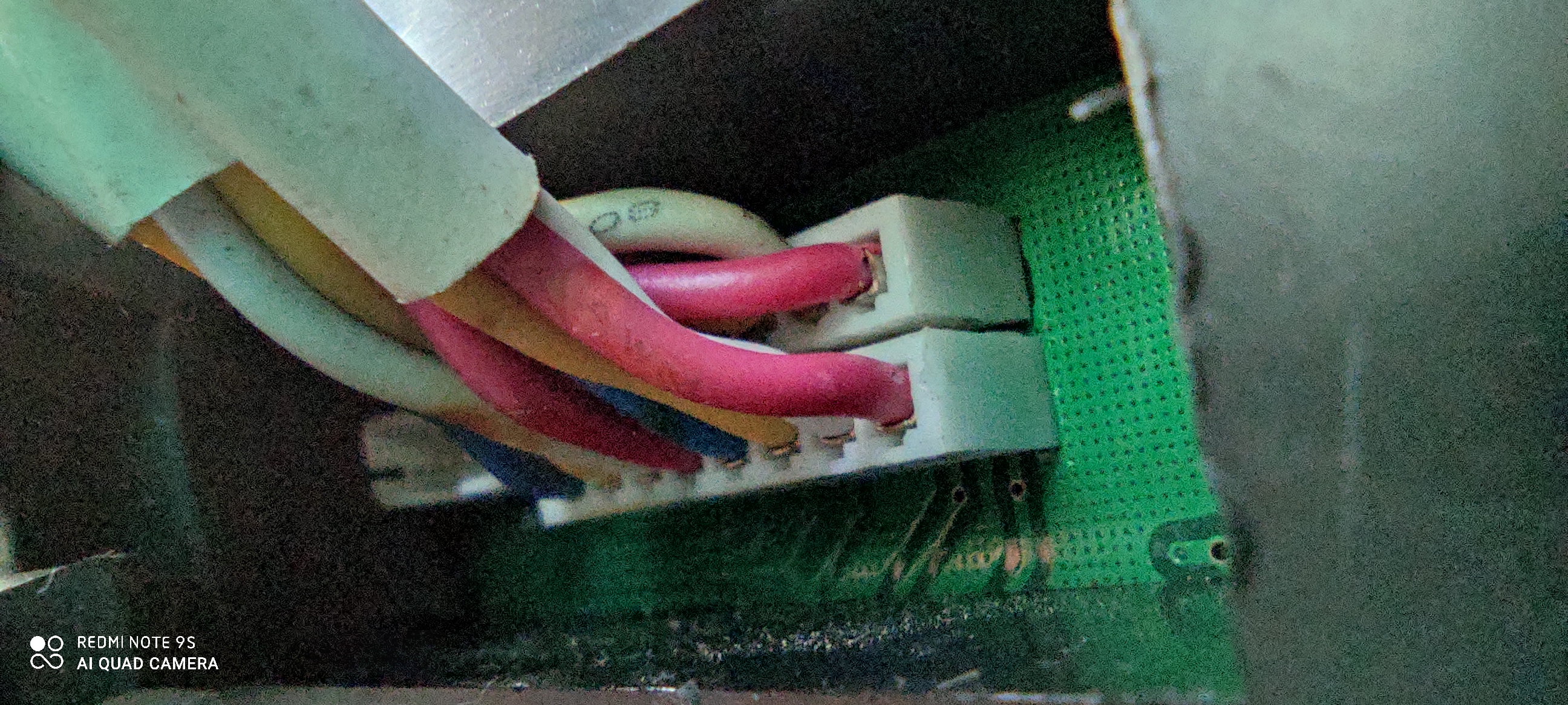

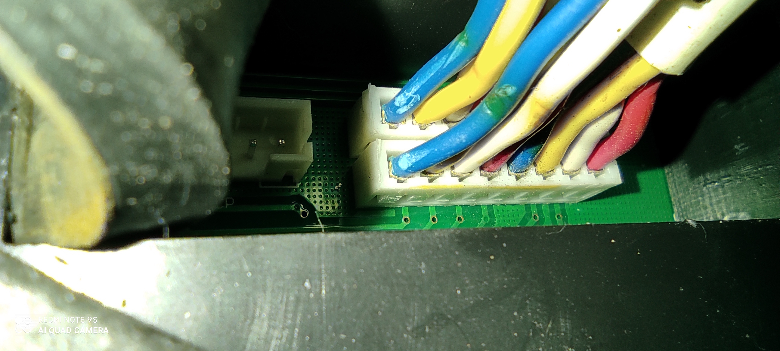

Eigentlich müsste man nun nur noch den Stecker (die Stecker) abziehen können und schon hätte man den Tacho in der Hand. Leider sitzen die Stecker so fest, das ich daran zweifle, dass das Stecker sind. Können auch fest verlötet sein? Hier komm ich erst mal nicht weiter. Will ja nix kaputt machen.

Re: Wasser im Tacho
Nee
Auf dem unbesetzten Stecker links sieht man die Kerben, in die der Stecker einrastet. Mit einem flachen Feinmechaniker-Schraubenzieher oder einem flachen Schiessbuden-Schraubendreher müsste man den Stecker nach oben abhebeln können.

- Beiträge: 6501
Re: Wasser im Tacho
Da mußt du das Tachokabel einwenig weiterverfolgen. Am linken Rahmenrohr oben sitzt ein Kabelsortierstecker (Interface). Da ist das Tachokabel (Stecker) eingesteckt
Am besten ein paar Kabelbinder besorgen, auch stärkere für die Kabel welche am Steuerkopf entlang laufen. Tja, die vordere Batterieabdeckung muß auch ab - zuerst die linke und rechte Schrauben lösen (Ohren) dann die anderen beiden. Die Ohren abspreitzen und die vordere Abdeckung unten abziehen. Dann den Gepäckhaken lösen sowie alle Schrauben von der schwarzen Seite vordere Verkleidung. Die Rosette vom Zündschloß läßt sich nach vorn heraushebeln. Achtung die unteren beiden Schrauben links und rechts von der vorderen Verkleidung sind etwas länger. Vielleicht muß die vordere Schraube (die vom Vorderrad vollgespritzt wird) von der Wanne (untere Verkleidung auch 'raus. Jetzt weißt du auch wie man an die Glühlampen 'rankommt.
Vielleicht ist es einfacher, den Tacho etwas zubelüften. Bei der vorderen Verkleidung sind Kunstoffgewinde. Werden sie beschädigt wird es schwierig.

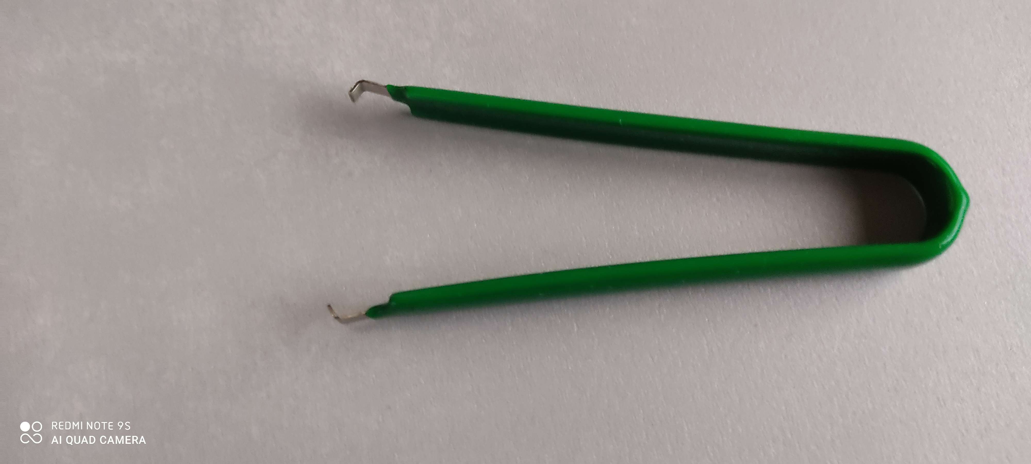

Danke an alle.
Also doch fest verlötet!!! Im letzten "Makrobild" sieht man keine Trennungsfugen wie bei der benachbarten Buchse.
Ich hab so ein Werkzeug (für Platinenentstückung). Damit gings auch nicht. Ich bin froh, dass ich nicht zuviel am "Stecker" gehebelt habe.
Ja, jetzt weiß ich auch, wie man die Leuchtmittel wechselt. Wow! Was für eine Konstruktion
. Das werd ich mir erst mal nicht antun. Werde den Tacho nicht lösen und im verkabelten Zustand trocken legen und vermutlich ein Lüftungslöchlein bohren, so wie von b.gassner vorgeschlagen.
