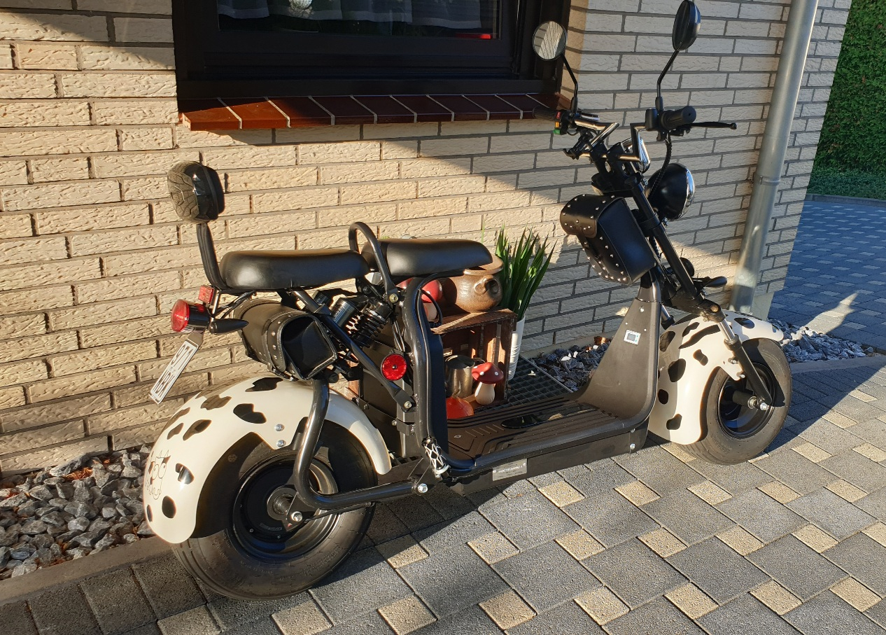

Mein Name ist Andre und ich habe meiner Frau letzte Woche einen Harley two Escooter von der Firma Miweba zum Geburtstag geschenkt.
Der Roller war bzw ist 1 Jahr alt und hatte 10 km auf der Uhr. Diente wohl nur als Campingplatz Fahrzeug. Habe dann alles soweit gecheckt, Schrauben nachgezogen, eingestellt und drehende Teile geschmiert. Bis auf die typischen Probleme die hier genannt wurden wie z.b leichte Reifenunwucht, ist alles soweit ok.
Umgebaut habe ich mittlerweile, ausser Taschen und Aufkleber nur die Blinker und einen kleinen Batterie Monitor, weil die Akkuanzeige im Tacho nicht so verlässlich zu sein scheint.
Ich habe da nur ein paar Fragen, die mir vielleicht jemand beantworten kann. Das wäre super!

Das Rücklicht wollte ich auf ein kleineres LED Licht umbauen, welches sich aber nicht korrekt anschließen lässt. Scheint als wäre zu wenig Spannung auf den kabeln. Hat das schonmal jemand versucht? Von den 3 Leitungen hat eine 12v, eine ist Masse und die dritte hat 5 Volt. Betätige ich dann die bremse, fallen die 5 Volt von der Bremslichtleitung auf 0 Volt ab.

Beim Umrüsten auf LED stimmt Plus und Minus nicht, und einfach umpolen funktioniert nicht wegen dem gemeinsamen Minus.
