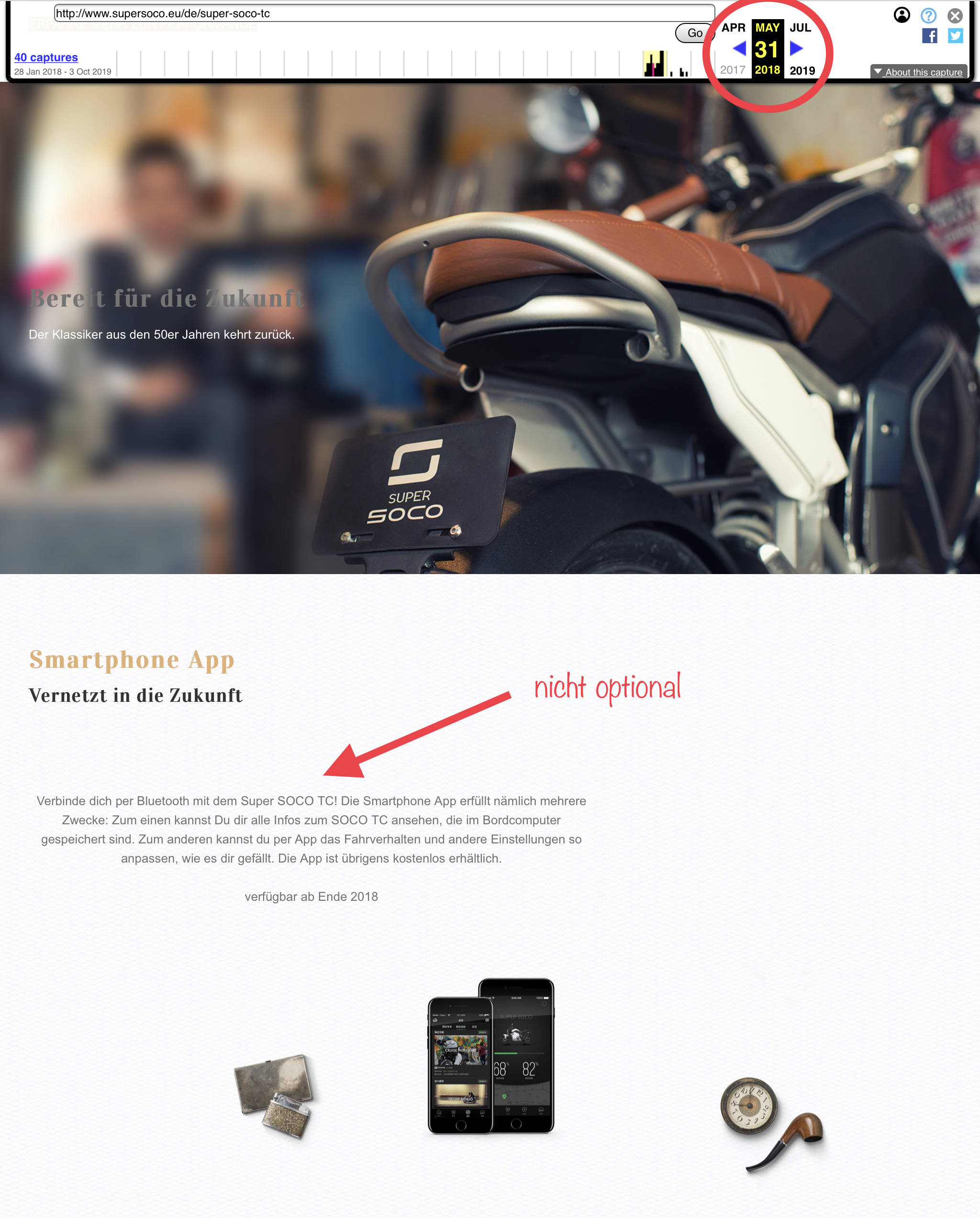

- Beiträge: 561
- Registriert: Do 24. Mai 2018, 17:20
- Roller: Super Soco TC 2018 (BT4.0 fehlt, VR-Felge ()() )
- PLZ: 3
Re: Super Soco TC Batterie im Motorrad laden
Bis Ende 2018 sollte schon einiges mehr mit der App gehen, aber,aber,aber...RollingBones hat geschrieben: ↑Do 27. Aug 2020, 16:40Das ist so ziemlich das Einzige, was bei der App funktioniertSpeedcat85 hat geschrieben: ↑Do 27. Aug 2020, 13:19Sieht man in der App beim Laden, wie voll der Akku schon ist?
Bei mir hängt die TC momentan dran und ist voll. In der App sind auch 100% zu sehen.![]()

- Beiträge: 561
- PLZ: 3
Software-Updates laufen ja auch darüber, zumindest in China...
- turbofoen
- Beiträge: 790
- PLZ: 45xxx
- Wohnort: E-NRW
- Elektrotechniker
Ja....so hatte ich das auch in Erinnerung. Mit dem BT Modsul sollte man die Maschine Updaten können und einstellen...
Aber Bluetooth kam ja nie.
