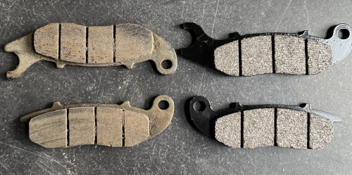

Ich habe HINTEN gewechselt und die TRW B 872 L C haben gepasst.

Hat jemand schon vorne gewechselt und die passenden parat?

Also ich habe für vorne jetzt die MCB 818 LC gekauft und bis aufs Spiegelverkehrte passen die eigentlich.. Irgendwelche Einwände?
Das Bild ganz vergessen
