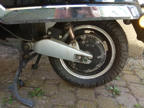

Es sind gekonterte Achsmuttern - 2 Stück. Größere Ringschlüssel gibt es im Baumarkt. Da gibt es auch eine kleine Dose Hammerite & Pinsel (Rostschutz). Alle die ihren Reifenwechsel do it yourself machen wollen: 2...3 Montierhebel plus 2-3 Kunststoffabdeckungen für die Felge.
- Beiträge: 19309
Re: Mein Uranus (Logbuch hmpf)
Bei Schlauchlosen Reifen ist es ein absolut FURCHTBARES Geschäft von Hand, das sollte niemand freiwillig auch nur ANDENKEN
- Beiträge: 6501
Der Weg zum Reifenhändler ist sicher einfacher. Hmpf muß sich ja noch um kleinere abgescherte Schrauben kümmern.

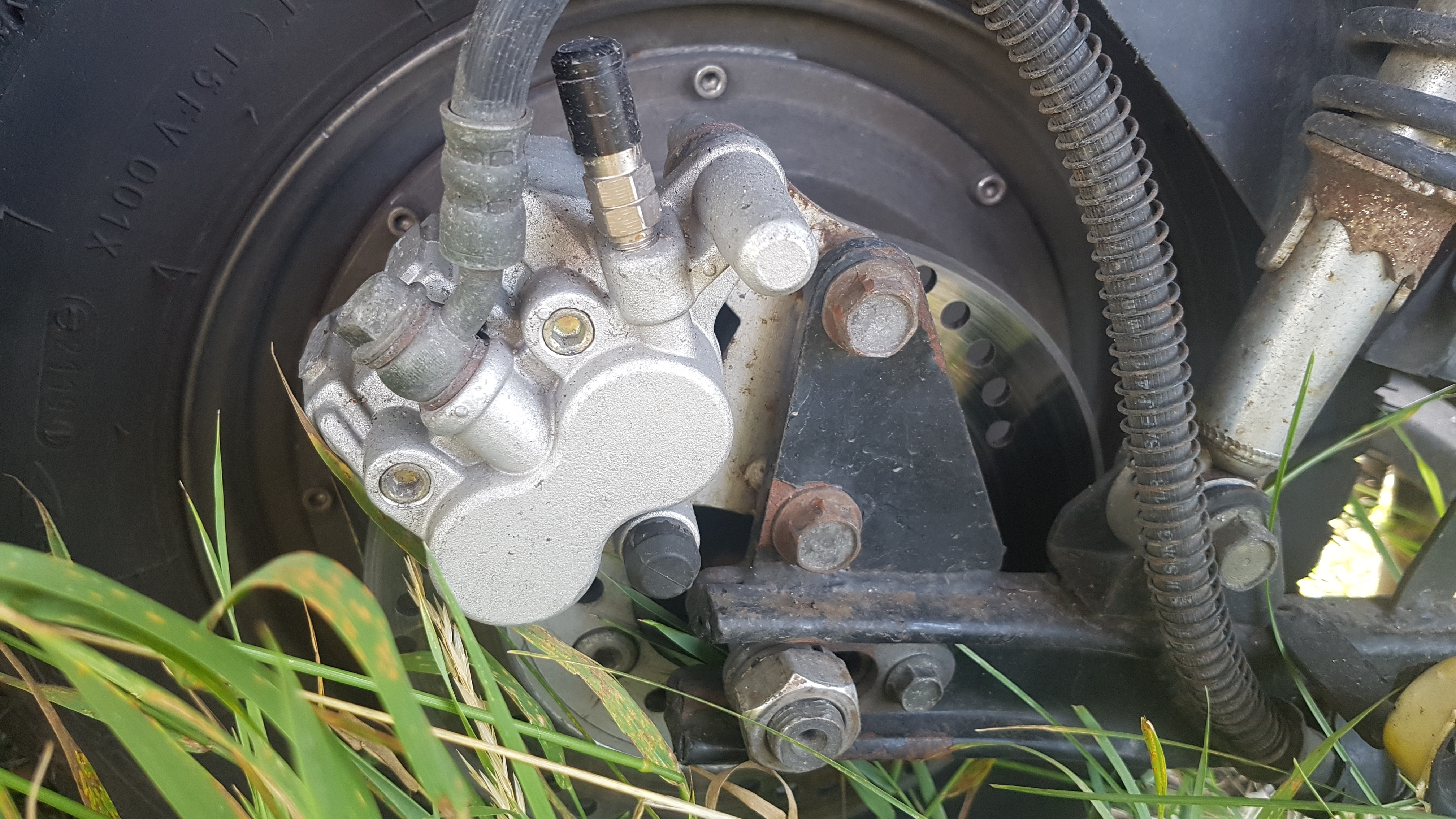

Hi hmpf,
mein Bemssattel schaut genau so aus wie meiner von dem Silencio. Einen Bremssattel hab ich schon hinten verschlissen ( Bremskolben ). Einige Modelle sind da wohl Baureihengleich. Gut zu wissen das er bei dem E-Roller verbaut ist.
Hab meine Räder vorher auch ausgebaut und bin dann zur Zweiradwerkstatt gefahren und habe dann den Hinterreifen wechseln lassen. Im Ausgebauten Zustand kostet es etwas weniger und ich konnte ihn gleich wieder mitnehmen ( ca. 1 std. gewartet ). Das werde ich in Zukunft immer so handhaben.
Wie man auf deinen Bilder erkennen kann kommt man gut an die Innereien ran wenn das Helmfach abgebaut wird. werde das wohl bei meinem auch mal erledigen wenn das Wetter schlecht ist. Dann werde ich auch mal die einzelnen Zellen durchmessen und mit Waffenöl alles einsprühen wo ich vorher nicht rankam.

Ich war Samstag früh um 8 noch schnell beim Reifenhändler, der aber wie auch die anderen Werkstätten, die ich vorher angefragt hatte, noch nie auf einem Radnabenmotor einen Reifen gewechselt hat. Der Monteur war sehr skeptisch und wollte erst ablehnen. Ich habe ihm dann gut zugeredet und gemeint, er soll es halt mal die nächste Woche über (bin die ganze Woche im Urlaub unterwegs) probieren und wenn er es nicht schafft, zahle ich seinen Aufwand und nehme den Reifen so mit. Ich habe mittlerweile einen entfernten Bekannten mit Montiermaschine gefunden, das ist dann mein Plan B. Ich habe bei ihm auch gleich noch einen Heidenau Winterreifen bestellt, wenn der Reifen schon runtermuss, dann kommt gleich was vernünftiges drauf, auch wenn der Kenda (Winter?)reifen wie oben schon beschrieben nicht furchtbar schlecht, aber auch nicht gut war.
Wollte ich so tun, aber da ich Freitag abend die gekonterten Achsmuttern mit meinem 24er Schlüssel (kein Ringschlüssel/Nuss) nicht aufgekriegt habe, habe ich den ganzen Roller Samstag früh zur Werkstatt gebracht. Die sollten das dann aufkriegen, und die 1 Minute extra reist es nicht raus.
Ich habe die rostenden Teile im Frühling immer mit Rostumwandler eingepinselt und dann auf die schlimmsten Stellen noch mit Unterbodenschutz angesprüht. Da ich den Roller nicht schone und auch im Winter bei Salz auf der Strasse fahre, rostet er aber trotzdem vor sich hin. Ist mir mittlerweile egal, ein paar Jahre hält er auch so noch und dann ist die Batterie eh hin.
Die Halterungen für die Schrauben am Plastik sind ja jetzt abgebrochen, d.h. ich kann die Abdeckung wieder draufstecken auch wenn die Schrauben einfach drin bleiben. Werde es wie gesagt mit Gaffa-Tape beheben, ist mir mittlerweile egal, wie der Roller aussieht. Selbst wenn die Abdeckungen für die Achsmuttern nicht mehr draufkommen, fährt der Roller ja trotzdem.

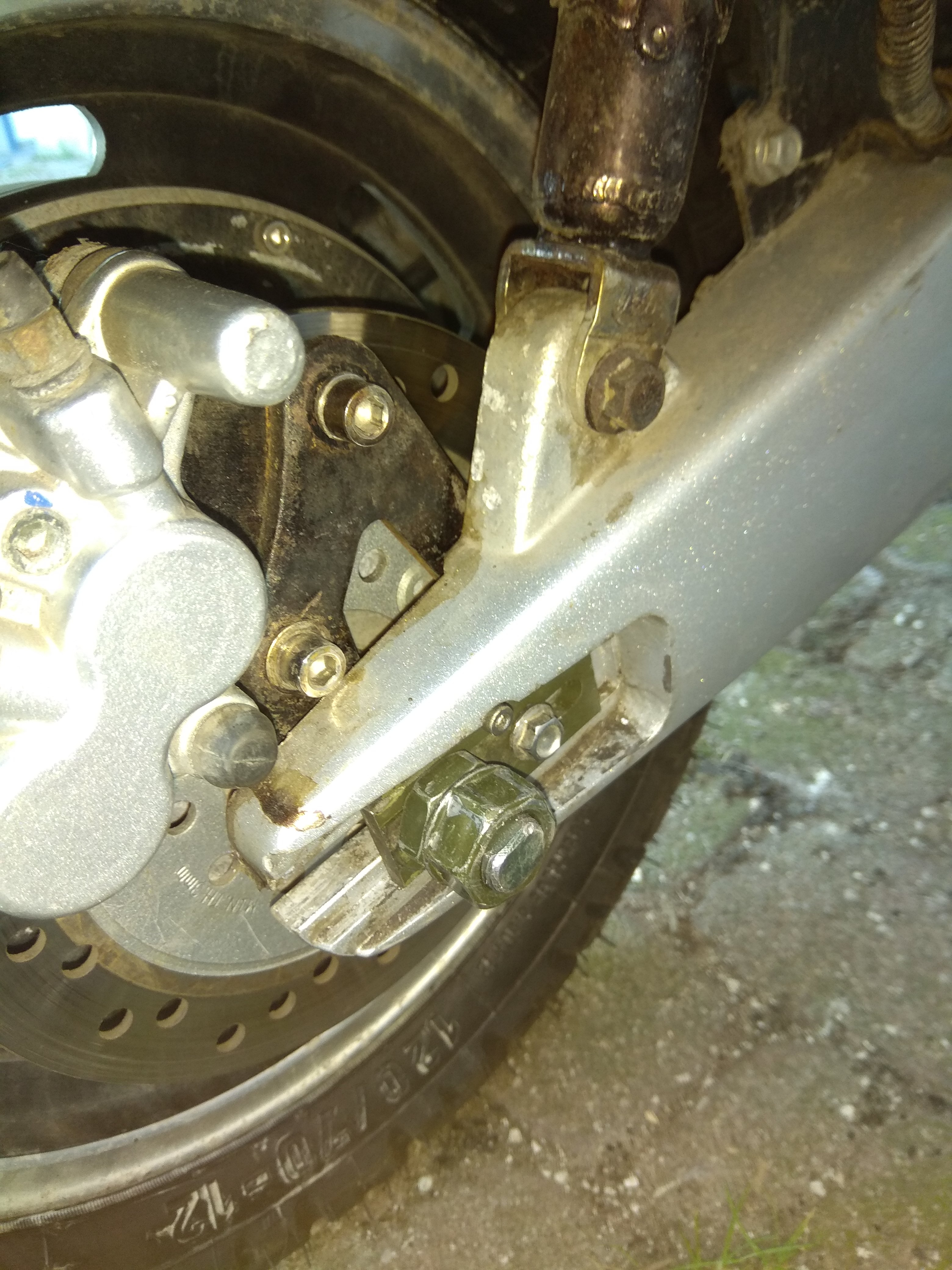

So, gerade eben endlich den Roller wieder abgeholt, ich habe inkl. Montage 97 Euro gezahlt, der Mechaniker meinte aber "Frag nicht nach den echten Kosten". Ich habe dann grosszuegig aufgerundet. Folgende Probleme gab es laut Mechaniker:
Zum Glueck wardie Loesung recht einfach: Der Phasenstecker war nicht 100% zusammengesteckt, jetzt geht alles wieder.
- Die Achsmuttern waren festgerostet und liessen sich nur mit Gewalt loesen. Dabei ging das Gewinde der Achse kaputt.
- Der Mechaniker hat dann einen Gewindeschneider und damit das Gewinde neu geschnitten, da er zuerst einmal einen falschen bestellt hatte, dauerte es laenger.
- Das Hinterrad laesst sich zwar leicht ausbauen, aber das Einbauen verursacht Probleme, denn die Bremsscheibe muss wohl schraeg in einen Bolzen eingehaengt werden (wtf?), man hat aber wenig Spiel beim Einfaedeln und es ist ein "Geschiss". Ganz verstanden habe ich es nicht, aber ok...
- Das Reifenaufziehen ging problemlos auch mit der Maschine. Ich habe jetzt hinten einen Heidenau 120/70 - 12 RF 58P Snowtex K58 mod. drauf.
- Ventil liess sich wohl einfach ein anderes, gewinkeltes einbauen.
16.800km (06/22) mit Trinity Uranus 2017, L2 Akku (60V, 40Ah), EZ 8/17, Logbuch siehe hier
- Beiträge: 19309
Ich denke, du meinst mit "Bremsscheibe" (ist am Rad fest und dreht sich mit) das Gegenteil, nämlich den Bremssattel, welcher an der Schwinge befestigt sein muss. Und scheinbar muss der Halter des Bremssattels unter anderem mit dieser ominösen Schraube befestigt werden.
Da ist es wahrscheinlich einfacher, den zuerst am zugänglichen Teil leicht fest zu schrauben, denn dann kann man durch das Loch in der Schwinge schielen, und wenn das Gewinde in Sicht kommt die Schraube reindrehen.
- Beiträge: 6501
Es handelt sich sicher um den Bremssattelhalter mit dem sichelförmigen Langloch. Der Vorteil ist, dass man den Bremsbelag mittig (innendurchmesser, Aussendurchmesser) justieren kann.
