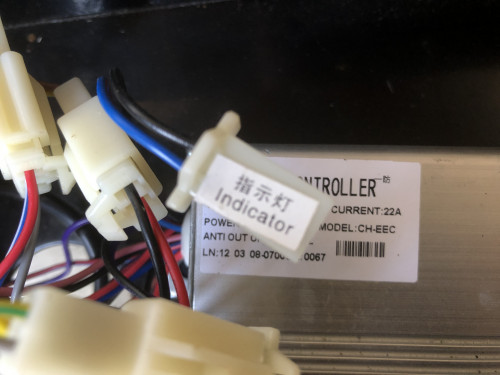

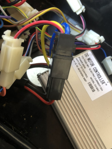

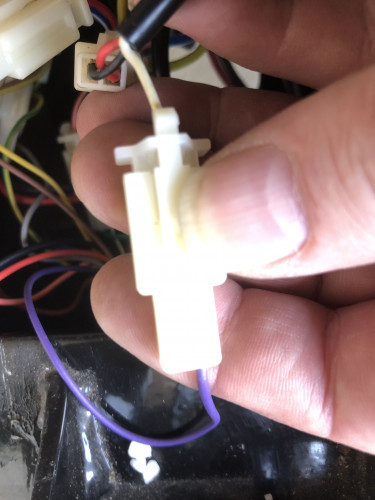

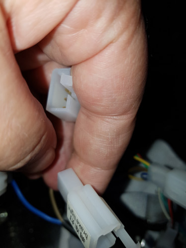

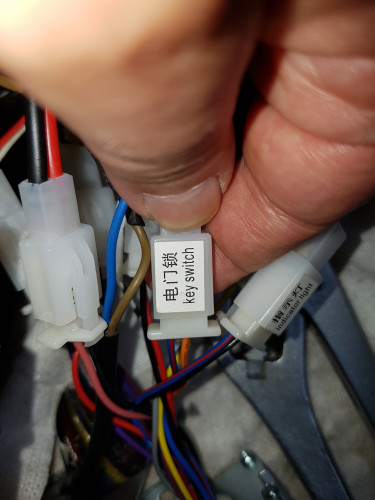

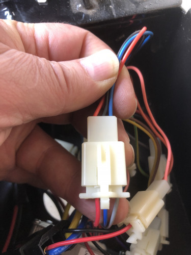

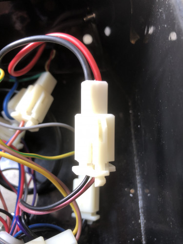

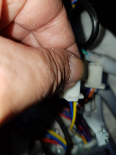

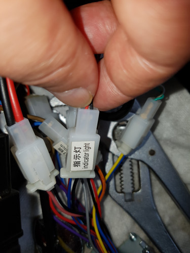

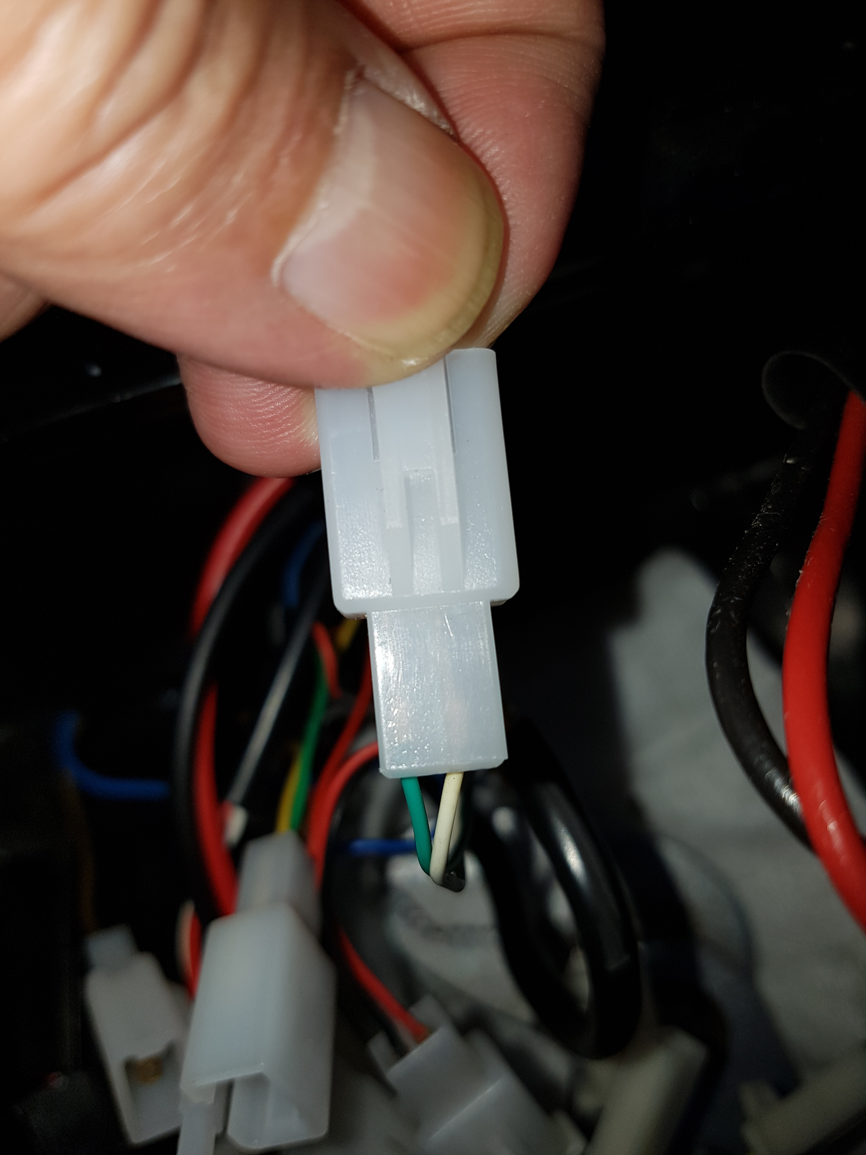

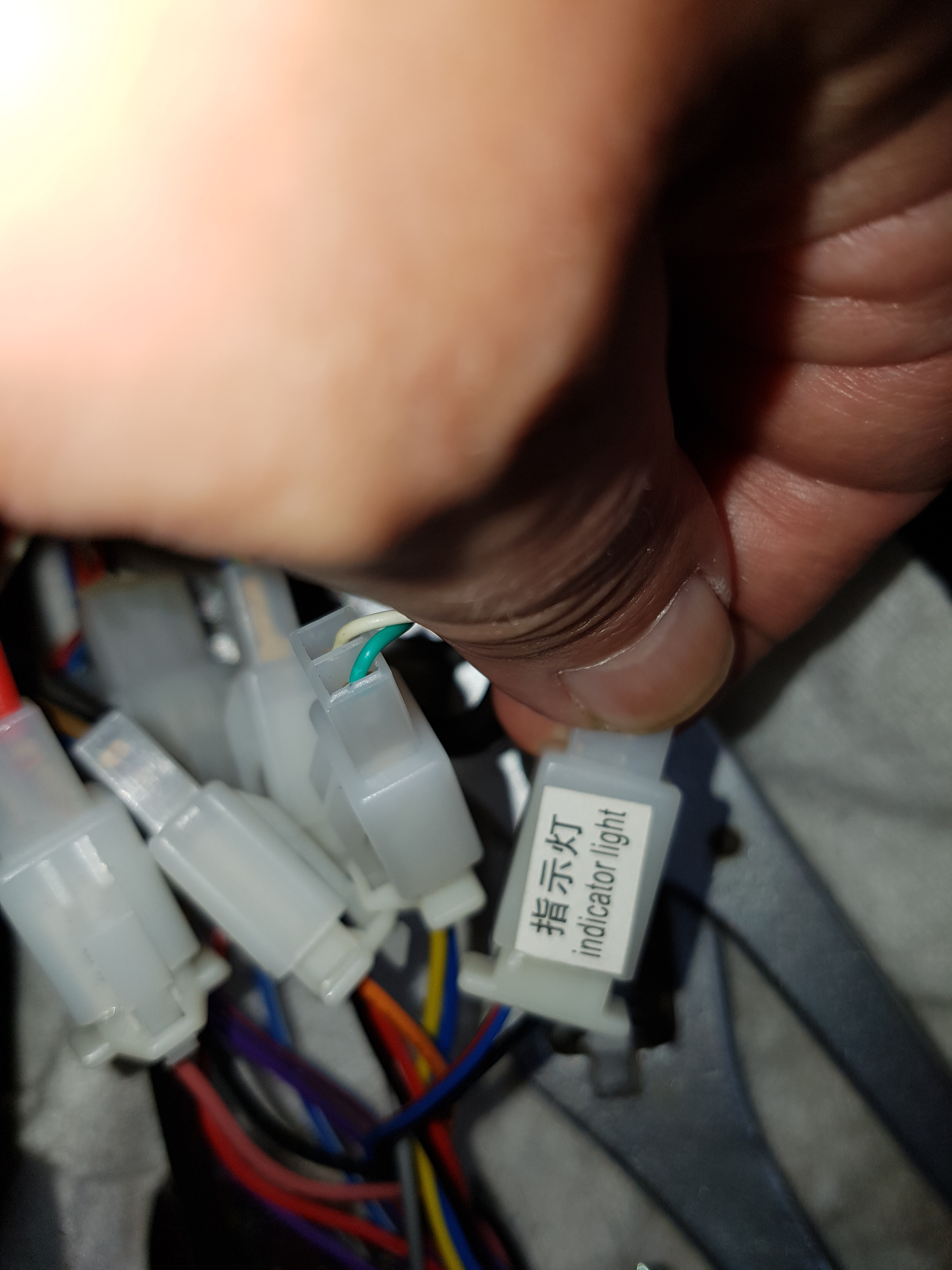

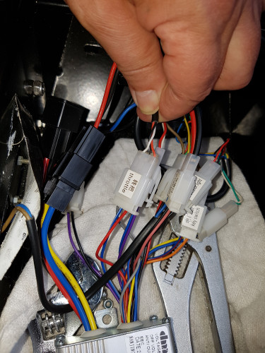

So nun ein paar Bilder
Bild 1 ohne Beschreibung
Bild 3 ohne Beschreibung
Bild 5 ohne Beschreibung
Bild 7 8 9 ohne Beschreibung der Anschluss auf dem letzten Bild blau/gelb ist auch ohne Beschreibung

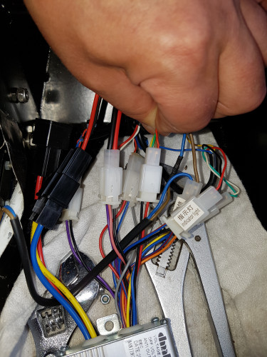

Re: Rolekto BT250
Kannst du noch ein Bild machen vom neuen Controller-Kabelbaum? Der ja scheinbar garnicht beschriftet ist, im Gegensatz zu den meisten Gegensteckern deines Kabelbaums...

Re: Rolekto BT250
Ja sieht sehr wüst aus. Kann mir auch keinen Reim darauf machen. Vergleichsbilder wären schon super, wenn garnix hilft, muss ich wohl einen neuen Kabelbaum bestellen, und frickeln.

Habe eine Bilderserie gemacht. Braucht aber noch ein bisschen, bis die alle geordnet sind, denn um Ordnung geht es uns hier ja
- Beiträge: 19324
Re: Rolekto BT250

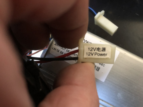

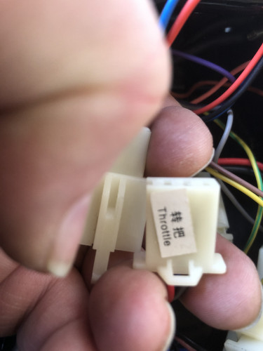

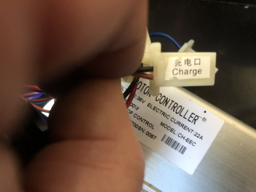

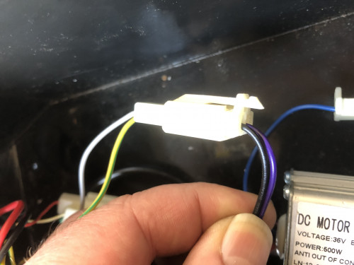

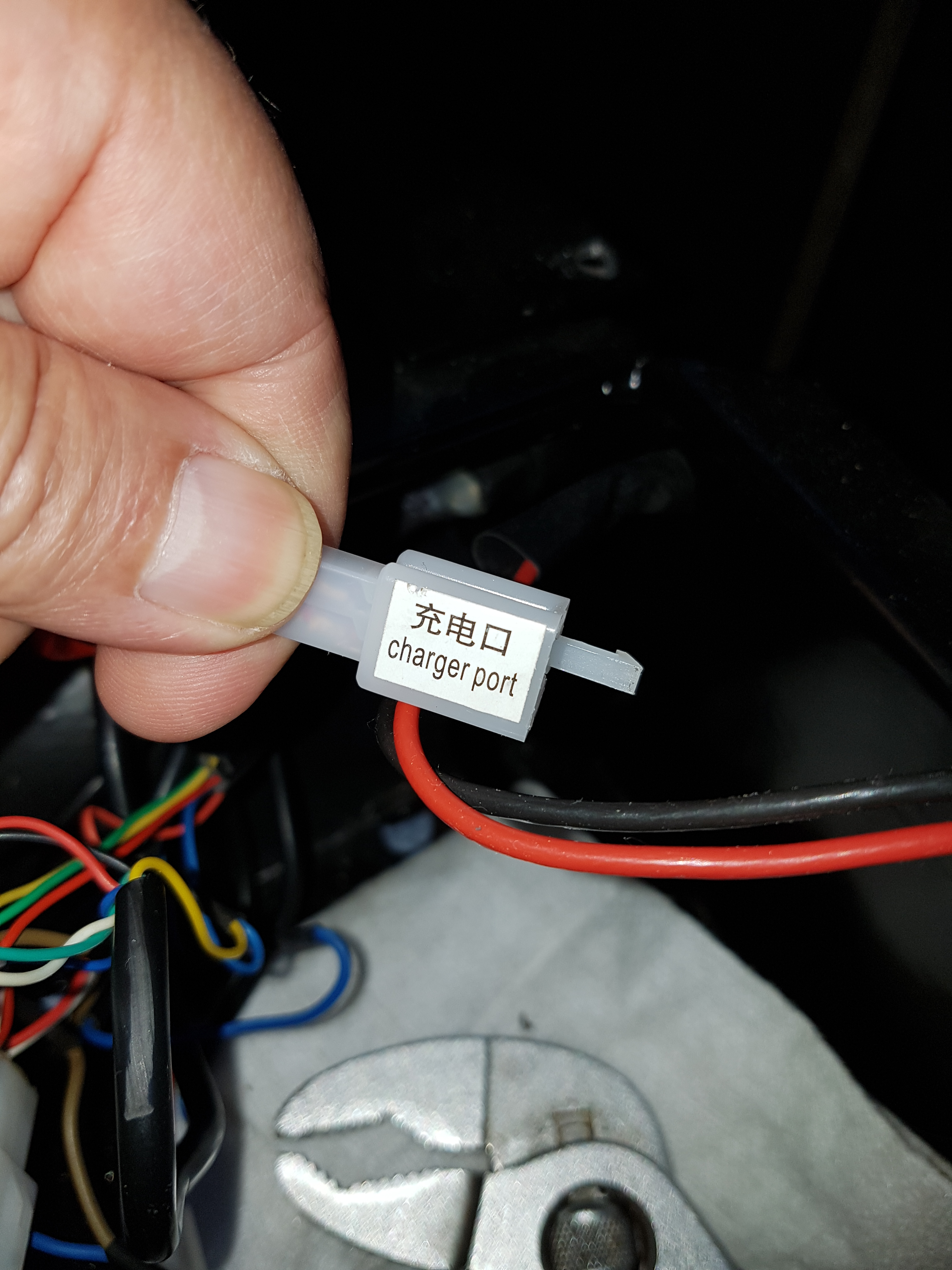

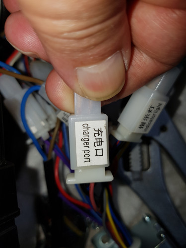

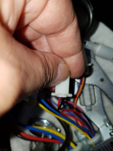

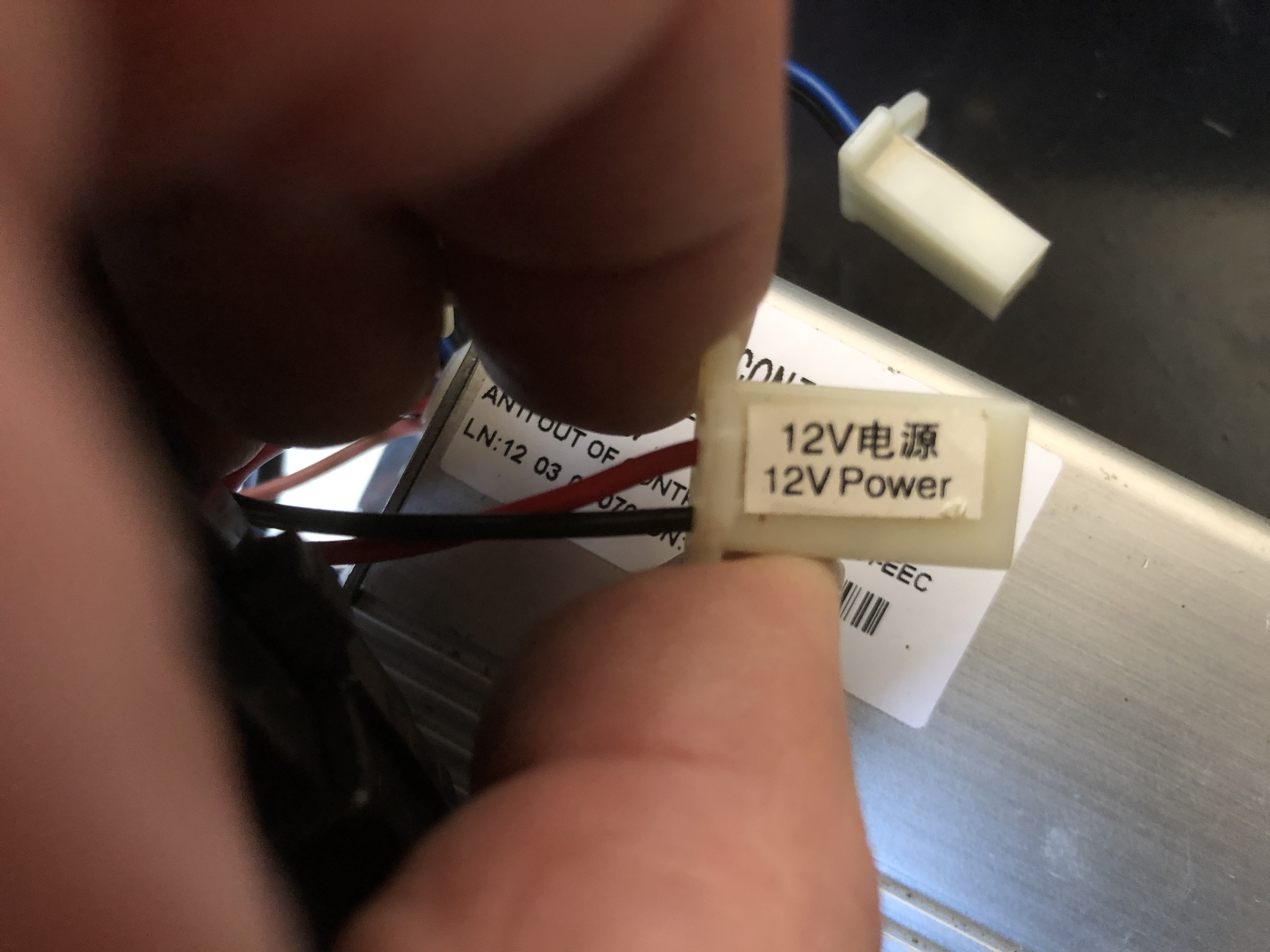

So, es geht los mit dem Ausgangszustand, nur um den Aufwand klar zu machen, an das Erbstück kommen:
Dann geht es jetzt systematisch durch alle Controlleranschlüsse:
Da der meine keine Blinker hat, ist der Indicator-Stecker bei mir nicht belegt: Dann kommt der Bremshebelanschluss, zuerst gesteckt (dann hast Du alle Kabelfarben zum Zusammenführen), dann mit der controllerseitigen Beschriftung: Der 12V Ausgang: Ladeanschluss: Der kombinierte Motor (schwarz) und Anzeigenstecker (weiß): Der Anzeigenstecker: Der Fahrgriffstecker (3-adrig): Ein weiterer Doppelstecker, unbeschriftet einadrig und zweiadrig zum Bremslicht: Und noch der fette schwarze Batterieanschluss, der aus dem Controllerfach links unten rauslugt in den Batteriekasten: Und zum Schluss das alles wieder auf dem Regalbrett verstauen:
Das oben auf der Rolektrokiste musste ich erst mal abräumen, und dann die schwere Kiste da runterwuchten...Dann geht es jetzt systematisch durch alle Controlleranschlüsse:

Re: Rolekto BT250
So der BT250 läuft wieder, ein bisschen hin und her gesteck, und siehe da, alles funktioniert.
Anbei die Bilder der Anschüsse.
