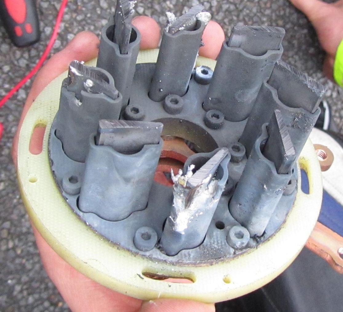

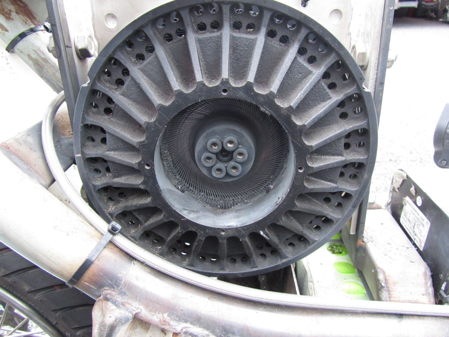

jetzt mal was von mir...ich hatte anfangs auch auf einen lynch motor gesetzt was sich nach 5 betriebsstunden als fehler herausstellte. es war ein lem 200 d135 der im schnitt mit 4kw gefahren wurde. nach dieser zeit bildete sich durch den kohlenabrieb ein lichtbogen zwischen den dauerplus kohlen und gehäuse (masse) resultat motor schrott durch fehlkonstruktion. ich bin im bekanntenkreis nicht der einzige:(

Guten Abend,
nun habe ich aber Angst bekommen und gleich Herr Kilian angerufen, was er hierzu meint.
21 Uhr und ein Anruf von mir beim Vertrieb für VROne und ich bekam eine Antwort!
Zuerst kann dies ein Problem vom Kontroller sein, einer falschen Ansteuerung des Kontrollers über den Schutzschalter oder aber ein Motor ohne Bürstenklammern.
Faktum: Herr Kilian kannte die Problematik aus früheren Quantya Fahrzeugen und hat mir versichert, daß dies in den aktuellen Fahrzeugen von VR Bike längst geändert sei.
Sie verwendeten die selben, etwas stärkere Versionen, auch in den Mavizen Rennmotorräder ohne Problem.
Sowie alle aktuell umgerüsteten Quantya Cross Motorräder hätten damit keine Probleme mehr.
Hätte mich doch auch gewundert, wenn die Schweizer nichts vernünftiges verbauen würden :lol:
So nun kann ich mich wieder entspannt zurück legen und Morgen wieder VROne fahren.

Am controller lag es definitiv nicht da es beim ausrollen vor einer engen kurve ohne “gas“ passiert ist. Controller ist minusgesteuert dh 4kohlen dauerplus und gehäuse masse. wie man sieht ist jede 2. betroffen. mein mars 1003 hat nur die hälfte gekostet und macht dafür mehr fahrspaß. den habe ich auch schon kräftig malträtiert ohne das er schaden nimmt siehe sr 50e. fazit für mich nie wider lynch oder fahrzeuge in den so ein motor verbaut ist. meine meinung und nicht zu ändern;)

@ Klappstuhl,
da ich weiß das diese Motoren bereits seit einigen Jahren in den Quantya eingebaut sind und es zu Änderungen der Ansteuerung kam, wird eine Firma wie Quantya, VR-Bike, oder Zero bei der MX sowie einige andere namenhafte Anbieter auf eine vernünftige Technik vertrauen. Zumal Lynch (bzw. deren beiden baugleiche Firmane) hier sehr viel Erfahrung gesteckt hat. Man schaue sich nur mal an wie der ERfinder dies machte und sein Werk nachschlägt. Genial.
Natürlich ist Bürstenlos auch etwas feines, aber hier scheiden sich die Geister.... . Zumal in der Rennklasse mit E-Bikes fast alle noch, oder zumindest paralell auf eben diese Kohlemotoren setzen. Auch diese werden sich dabei etwas denken.
Meiner Meinung liegt es hier viel an der Erfahrung des Erbauerst und wie gut das ganze Paket ist.
Das soll nun nicht bedeuten das Du diesen kaputt gebastelt hast, da ich nicht weiß was Du genau gemacht hast.
Aber wenn soviele Hersteller darauf vertrauen sollte dies einen Sinn haben.

Die Motoren haben 2 ganz gravierende Vorteile, egal ob Lynch oder Agni, sie sind für die Leistung die sie liefern klein und leicht. Im Rennsport kommt es dann auf jedes Kilo und nicht auf den Preis an. Vielleicht war mein Motor auch etwas untertourig das er den Staub nicht rausgblasen hat. Bis zum Tod lief er sehr gut und sparsam.
Jetzt kommt die Kehrseite die Kohlen sind ca 20mm lang und 3-5(6)mm breit und sollen 200A dauer vertragen :? mein Mars in dem SR50E hat auch 8(16) Kohlen. Die Auflagefläche ist dabei 50x6mm die Rundung mal nicht berücksichtigt. Der Motor hat die gleichen Leistungsdaten und ist dabei 8Kg schwerer beim halben Preis. Solln die Hersteller machen wie sie wollen für mich als Hobbyschrauber muß der Blick auch richtung Börse gehen und ein Reinfall genügt mir da.
