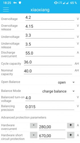

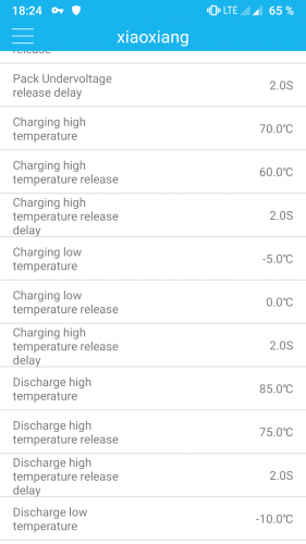

Das BMS habe ich wie unten konfiguriert und lade gerade, zur Sicherheit draussen :D Vllt. kann jemand sich auessern ob es so passt? Man kann nicht alle Parameter aendern, sondern nur die Spannungen (siehe letzter Screenshot). Der Akku darf gerne "konservativ" sein und frueh abschalten, da mir 45km reale Reichweite genuegen. Das Ladegeraet hat im Leerlauf 70.1V, d.h. 4.12V pro Zelle.

Diese Parameter hier kann ich konfigurieren. Passt das so?

SW18650-26HPA Mit einwenig googeln kommst du auf den chinesischen Hersteller Sinowatt.
Hardware overcurrent 280A täte ich deutlich reduzieren z.B. 60A
Hardware short circut pProtection 670A täte ich deutlich reduzieren z.B. 80A

Ich habe jetzt mal mit "Overvoltage" 4.1V und "Overvoltage Release" 4.05V geladen. So laedt das Ladegeraet in der CC-Phase mit 5A und schaltet dann mit "Overvoltage" ohne CV-Phase direkt ab, das Ladegeraet schaltet also direkt von 350W (=70V*5A) auf Standby. Die 4.1V Cutoff-Spannung beim BMS war also zu niedrig fuer ordentliches Balancen, muss mich erst rantasten. Man sieht in der App auch, welche Zellen gerade balancen, dort blinkt dann ein "B" neben der Spannungsanzeige. Es koennen aber nur entweder die geraden oder die ungeraden Straenge balancen, vermutlich um die Abwaerme im Rahmen zu halten. Den Temperatursensor habe ich direkt ans BMS geklebt (wenn dann ueberhitzt das, nicht die Zellen) und er hat waehrend des Balancing eine Temperatur von ca. 30 Grad gemessen.
Es gibt auch uebrigens eine Einstellung "static balance" statt "charge balance", also ggf. sogar aktives Balancing? Das waere natuerlich super, ich werde naechstes Wochenende mal bissl rumspielen mit den Parametern. Da ich aber die naechsten paar Tage gut eingespannt bin und keine Zeit fuer weitere Experimente habe, muss das Thema nun erstmal ruhen und ich fahre solange Verbrenner.

1. Ich beließe die Einstellung auf charging balance. Bei static balance dürfte es einen 24-Stunden Stromverbrauch geben. Bei meinem Roller mit dem JK-B2AS424S Activ Balanlancer (Supercab) habe ich diesen auch nur während des Ladens aktiv. (Demnächst B2A24S15P mit BMS)

1. Für das "Alltags-Laden", würde ich es auch auf "charging balance" belassen. Ich dachte nur, ich kann so einmal die Zellen wieder auf die gleiche Spannung bringen. Die Spannungen differieren im Moment zwischen höchster und niedrigster Spannung in vollem Zustand im Leerlauf um 0.030V, bei 45A Last um 0.042V. Wahrscheinlich geht es aber nicht viel besser. Es könnte auch sein, dass eine minimale Spannung an einer unsauberen Lötstelle an meinem Adapter abfällt. Habe mich zwar bemüht das möglichst sauber zu löten und habe sie durchgemessen, aber um das Gehäuse zuzukriegen musste ich dann doch etwas quetschen. Vermutlich liegt es aber nicht an den Lötstellen, denn ich habe die Spannungen ja vorher gemessen und dort waren sie ebenfalls unterschiedlich. Das BMS misst schon richtig.
