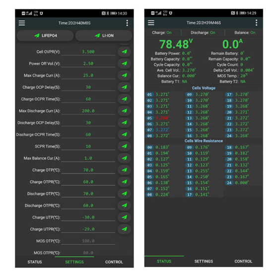

Hast du die App von deinem neuen BMS installiert? Das BMS für 17S richtig angeschlossen?
Screenshot_2020-06-20 €87 7 20S 100A Smart BMS mit 0,6 EINE Aktive Balance Batterie Schutz Bord Bluetooth 14S ~ 20S 100A te[...].png
Das BMS überwacht den Widerstand der Cell Wire Resitance (Balancerkabel). Bei > 100mOhm = 0,100 Ohm kommt es bei mir zu Fehlermeldungen. Vielleicht alle Sicherungshalter und Sicherungen herausschmeißen?
ZU ALLERERST (Settings) muß das BMS von 24S auf deine 17S konfiguriert werden.....
