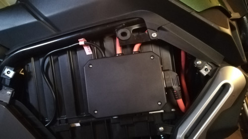

Man...also das Akkufach der TC/TS ist ja ein Murks! Das ist so eine windige Konstuktion...wahnsinn.
Musste ich mal loswerden!
Hab grad das Y-Kabel eingebaut und jetzt passt gar nix mehr.
Das Teil sitzt auf der rechten Seite hinter der Verkleidung, aber es ist ein paar Milimeter zu dick und drückt so die Wände vom Akkufach etwas ein. Anders passt es gar nicht, habe schon zig Varianten probiert.
Jetzt ist das Einsetzen des 2. Akkus echt ein Glücksspiel. Nach zig versuchen und rütteln und drücken passt er dann irgendwann schwergängig rein. Aber das kanns echt nicht sein. Vor allem will ich mir das morgens echt nicht antun, erst mal fünf Minuten zu probieren, bis der Akku passt.
Auf Fotos im Netz sieht man den Verteiler oben auf den Akkus liegen, aber das kann doch nicht im Sinne des Erfinders sein, oder?
Dann fällt nämlich das Staufach unter dem Akkudeckel weg. Aber das benötige ich für Kleinkram...GPS Gerät, Handschuhe, Sonnenbrille usw...
Unter die linke Seitenverkleidung kann ich das Teil nicht setzen, weil die Kabel dann zu kurz sind...zudem reicht das Haupstromkabel nicht bis dort. Auch nicht mit biegen und brechen. Hatte grad die ganze Verkleidung runter unds alle Möglichkeiten ausprobiert.
Rechts ist die einzige, die bei mir so halbwegs passt.
Entweder ich muss das Gehäuse des Verteilers bearbeiten oder dies dämliche Innenverkleidung für die Akkus.

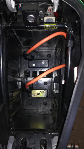

Und hier noch ein Foto von einer defekten Buchse:

Re: Super Soco TC Umbau
An den Seiten am Akkufach oben etwas für die Kabel ausschneiden, damit das Kabel nicht zwischen Rahmen und Akkufach drückt.
Und ja, nach Soco soll der Verteiler einfach auf die Akkus gelegt werden
Ausgeschnitten hatte ich das ja...
Lag auch nicht daran, sondern daran, dass sich die ganze Akku-Kunststoffbox nach links verschoben hatte. Zwischen Seitenverkleidung und Akkufach ist zu wenig Platz für die Y-Box.
5mm flacher und das Teil passt perfekt. So sitzt das alles ein bissl spack.
Ich habe die Akkubox mit Kabelbindern am Rahmen fixiert, so dass die sich zumindest nicht nach oben verschieben kann, jetzt passt es saugend, aber es passt und der Akku geht rein...wenn auch ein bissl schwerer als vorher.
Nur die Seitenberkleidung sitzt nicht mehr 100% in der oberen Klemmbuchse, dort steht sie jetzt genau diese 5mm ab, die im innern fehlen.
evtl. kann ich die mit Warmluft ein wenig anpassen.
Lustigerweise hätte man die Y-Box nur plan bauen müssen damit es passt, aber die hat ja auf einer Seite so eine bauchige, nach außen gewölbte Form.
