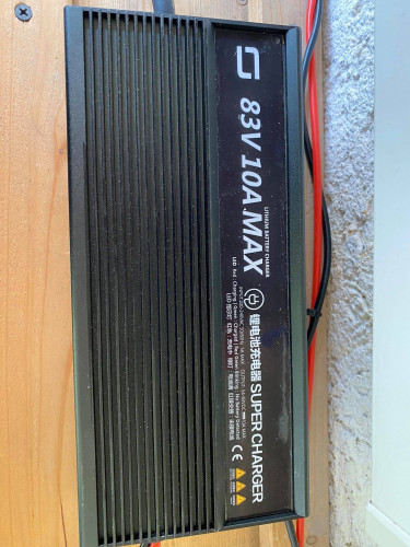

Wenn der originale 10a dann auch so eine besch..... Ladekurve hat dann ist es nichts. Ich nutze den originalen Lader nicht mehr.
Aber auf den Preis bin ich sehr gespannt, vermute 400€

Der hat sogar mit nem 10A abgedreht.
Ein Commonport BMS mit bidirektional gesetzten Mosfets kannst frei programmieren in welcher Richtung welche Leistung kommen kann.
Bei der TC ging scheinbar alles, hier muß die Kurve langsam hoch gehen.
Die Computergesteuerten Ladegeräte nutze ich auch schon lange für alle meine 14S Akkus. Mein Bekannter nimmt die auch für sein Ultraleicht Flugzeug. Bei ihm haben wir sogar nen Akkupack gebaut welches Flüssig gekühlt ist.

Ich finds gerade lustig das ein Bekannter den Lader angeklemmt hat und nicht geht

glaubst du ernsthaft, dass der Importeur einen nicht funktionierenden Schnelllader vertreibt?

Das war die China Version
Eigentlich ist es doch schade die Käufer mit einem 5A Ladegerät auszustatten.
Jetzt kann ich Vormittags fahren und Nachmittags vollgeladen noch mal meine Runden drehen.
Auch ist die Reichweite angestiegen, das liegt sehr wahrscheinlich an der besseren Ladekurve des Laders. Der originale kennt ja kein Cv.
Ich warte schon geduldig auf später kommende Akkus die schlappmachen um mal einen richtig guten für die Soco zu bauen, wer mal einen defekten hat immer her damit

Ja, natürlich ist das schade. Aber dafür kann man es im Fahrzeug mitnehmen und es hat keinen Lüfter. Einen Tod muss man halt sterben.

Also ist das 10A Original Ladegerät größer als das 5A? Passt es dann nicht mehr in das Tankfach?
Aber gut das 10A wäre eh nur interessant wenn es wirklich funktioniert....
