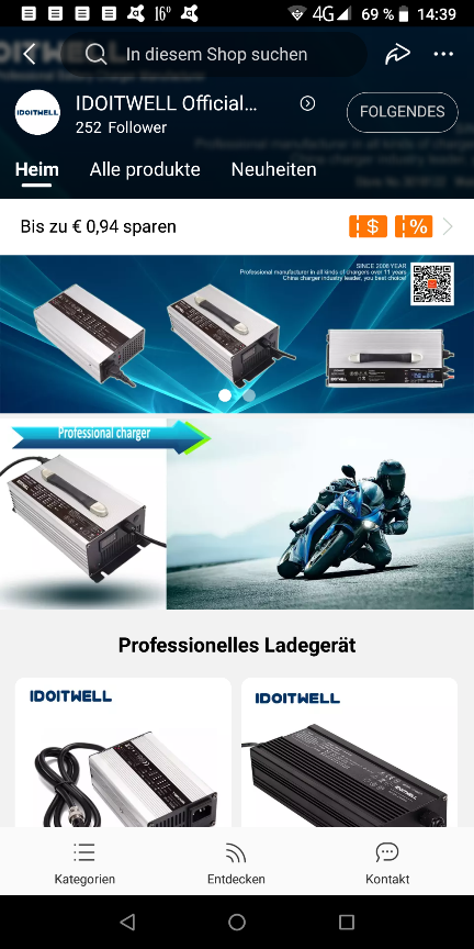

Also meinen habe ich über AliExpress bei diesem Händler bestellt.auf meine wünsche... spannung.usw. habe den 900watt ca 12A also die Akkus die bei mir drin sind dürfen mit 0.5C geladen werden...also alles noch im Rahmen...und das Ladegerät ist nicht besonders groß...bin bis jetzt zufrieden über ca 2500km ..und es hat ca 4wochen gedauert..ca 260€ meine ich muss genau nachschauen...meine Empfehlung...
