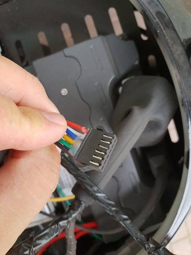

Schwabenblitz hat geschrieben: ↑Do 7. Mär 2019, 18:33Also bei mir hat es geklappt.
1. Den TTL Adapter bestellen
https://www.ebay.de/itm/USB-2-0-CH340G- ... 0290.m3507
Kabel gibt's vom Arduino
https://www.ebay.de/itm/Jumper-Wire-Kab ... Sw-nRb4296
2. Jumper am Adapter zwischen 5V und Vcc
3. Treiber installieren CH341ser.exe aus der Dropbox von adoeller oben. USB-Stecker am PC anschließen.
4. Der 6-polige Controller-Stecker befindet sich im großen runden Loch unter der Sitzbank. Ist ein Gefummel ihn raus zu bekommen. Wichtig: Während der Programmierung bleibt der Roller aus. 4 Kabel zwischen den Adapter und dem Controllerstecker: 3V3 auf rot; GND auf schwarz; Tx auf blau; Rx auf weiß. Grün und Gelb bleiben frei. Bezeichnung am USB Stecker.
5. LBMC Gui 4.0.0 starten (bei mir Win10) aus der Dropbox von adoeller oben.
7. Nach dem Start der Software, Sprache auf Englisch ändern (rechts oben). Schauen, welche Schnittstelle der Adapter verwendet. Bei mir COM3. Helm klicken für connect. Dann erstmal die herunter geladene Datei mit Export auf dem Laptop sichern. Dann können die Parameter verändert werden. Dann Upload drücken. (Up- und Download aus Sicht des Controllers)
Komischerweise ist die speed limit ratio schon auf 100%.
Ich habe speed limit disabeld, den max. Strom auf 140A eingestellt, den Anfahrstrom auf 18A, den Durchschnittstrom auf 44A.
Wichtig Flux Weakening enable und max. Flux current auf 24A
Jetzt läuft er mit 3/4 Akku so 50 km/h. Vorher 40.![]()

Servus,
Wie hast du Zugriff auf den Controller des emace bekommen? Ich trau mich noch nicht ganz ohne Vorwissen ran und würde mich freuen über deine bisherige Vorgehensweise zu erfahren.
Grüsse
KANN LEIDER NOCH KEINE PNs ERSTELLEN. ALSO ANTWORT HIER:
Anleitung von Schwabenblitz folgen. Controller ist bei mir zwar nicht als Lingbo bezeichnet sondern so: ZWK060035 B (verglich in anderen Foren; sollte lingbo sein; welcher weiß ich nicht genau). Anschlußkabel hatte ich rechts unter der Verkleidung gefunden.

Re: eGrace Controller programmieren
Danke für die Antwort! Meinst du mit unter der Verkleidung unter der Sitzverkleidung? Ich habe beim Umbau der Akkus keinerlei lose Anschlusskabel gesehen. Wie sieht das das Kabel aus? Kann man das irgendwo bestellen?

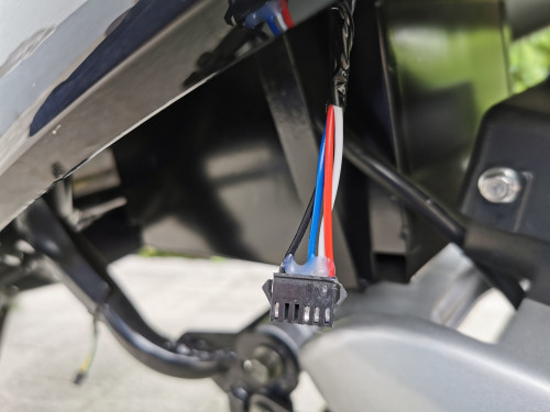

Hing bei mir rechts zwischen der Federung und Verkleidung. Unterm Sitz sieht man den nicht.
Ist ein 6 Adriger und sieht so aus:
Servus zusammen Ich habe auch so ein Kabel an meinem eGrace li BJ 2020.
Habe über das Kabel versucht den Controller auszulesen.. Kommt leider immer ein Timeout.
Habe die 4.0 Version aus dem Forum verwendet.
Hat jememand eine Idee warum das nicht klappt ?
