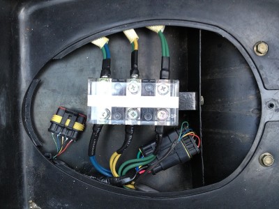

Ein Klemmenkasten für die einfachere Entfernung des Hinterrades beim Reifenwechsel sollte beim Extremo schon eingebaut sein, vermutlich unter dem kuppelförmigen Deckel unten im Helmfach. Dort sollten die 3 Motorpahsen sowie 5 bis 10 Drähte für die Hallensoren durchlaufen, oder aber letztere haben eigene Stecker. Da gern mal ein Hallsensor den Geist aufgibt sind gleich zwei Sätze davon eingebaut. Ich musste nach etwa 6000km schon auf den zweiten Satz wechseln...
Klemmkasten / Motoranschluss Extremo

Und danke für das Bild vom Klemmkasten! Die Hallsensoren behalten offensichtlich ihre eigenen Stecker. Der freie Stecker links in Deinem Bild ist vom zweiten Satz, den also auch der stärkere Motor eingebaut hat.
