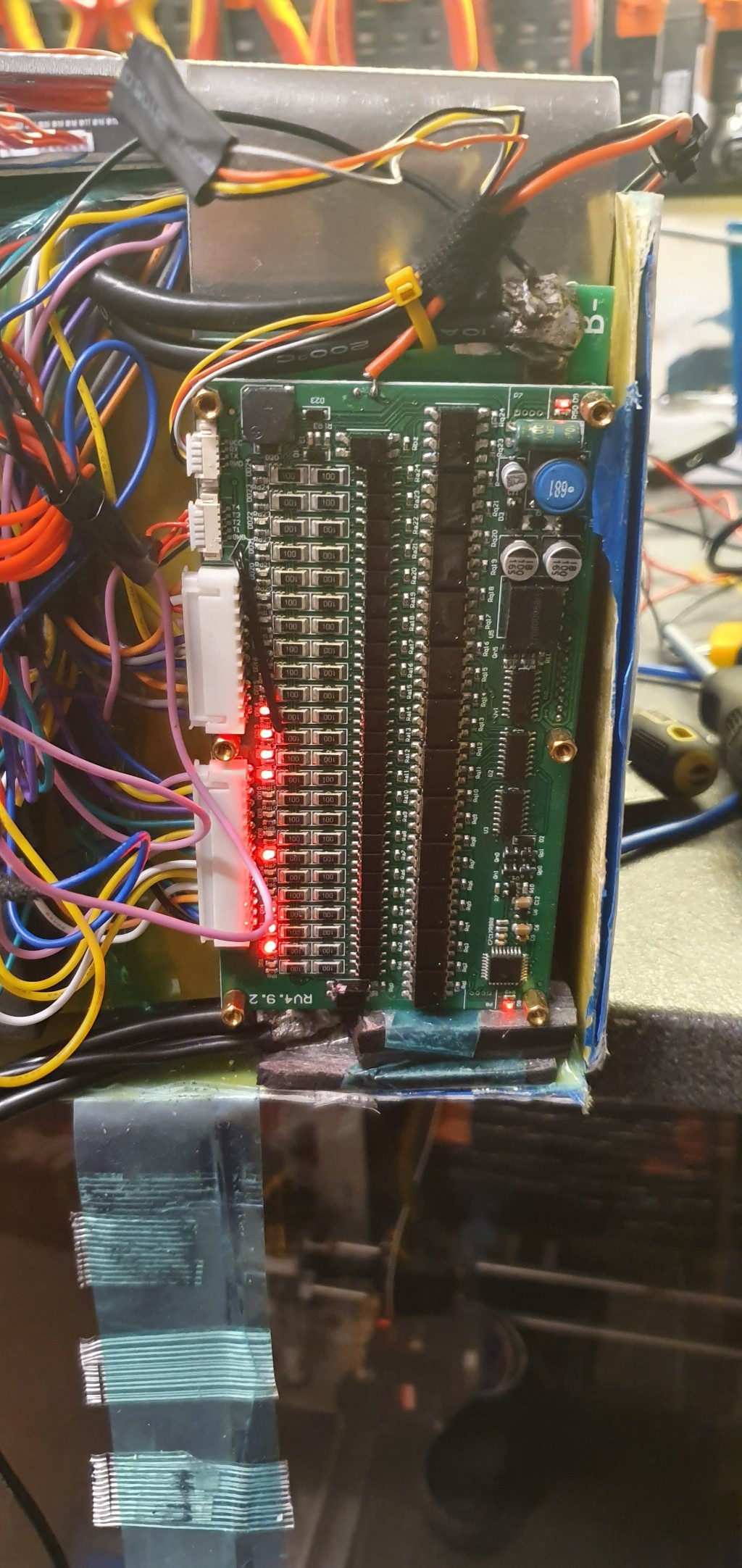

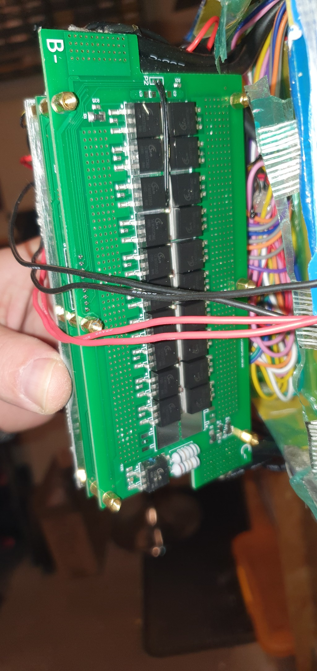

- Beiträge: 6501
Re: mein Masini Sportivo S Projekt
Und welches passive BMS mit MosFets hast du eingesetzt?
Mit einem seperaten Pack und einem DC DC Charger der 20A kann (Strombegrenzung) bist du sicher auf einem guten Weg. Sollte dein DC DC Charger einen hohen Einschaltstrom haben, sollte ein 30A Heißleiter Abhilfe schaffen können.

- Peda.1986
- Beiträge: 332
- Registriert: Mi 15. Jun 2016, 20:57
- Roller: Masini Sportivo S mit 21S 80Ah Liion Akku, Sabvoton SVMC7215
- PLZ: 4820
- Wohnort: Bad Ischl
- Tätigkeit: Pharmatechniker. (Siemens S7, Wasseraufbereitung und Co.)
hy. danke für deine antwort. der dc dc charger macht mir nicht so die große sorge. eher wenn ich das pack wieder zum restlichen pv akku anklemme- dann kommt die ausgleichsladung und das bms(china bms mit common-port) wird abschalten wegen überlast (je pack 15A Dauerlast, im pv speicher sind 3 akkud und im ext. pack sind 2 akkus verbaut)
Der dc dc charger würd sich aucj als "boost Controller" eignen denk ich, brauch ich aber eigentlich nicht.
das mit dem heisleiter ist doch eher eine kurzzeitige brense und wenn der strom bestehen bleibt wird er heiß und verheizt die energie? oder begrenzt dieser einfach den stromfluß?
danke

- Beiträge: 6501
1. Meine Frage nicht beantwortet. Folglich gibt es keine weiteren Antworten.
2. Ich nähme 2 Heißleiter Epcos P27 30A 1R0 und schaltete diese parallel und zwischen Spenderpack und Rollerakku. Des Weiteren schaute ich, was passiert. Größer als wenige Volt sollte die Spannungsdifferenz nicht sein.

- Peda.1986
- Beiträge: 332
- PLZ: 4820
Zu deiner frage, es ist ein china bms (link: https://de.aliexpress.com/item/32953655 ... 4c4dKkh6pS )
ich werde jetzt testen was passiert wenn ich den leeren pv speicher zu dem vollen erweiterungspack verbinde. ich werde berichten.
