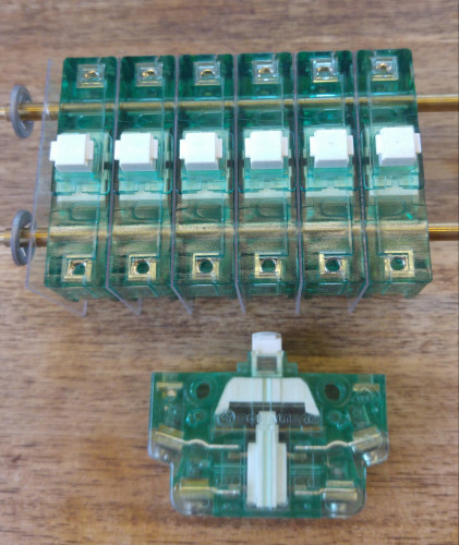

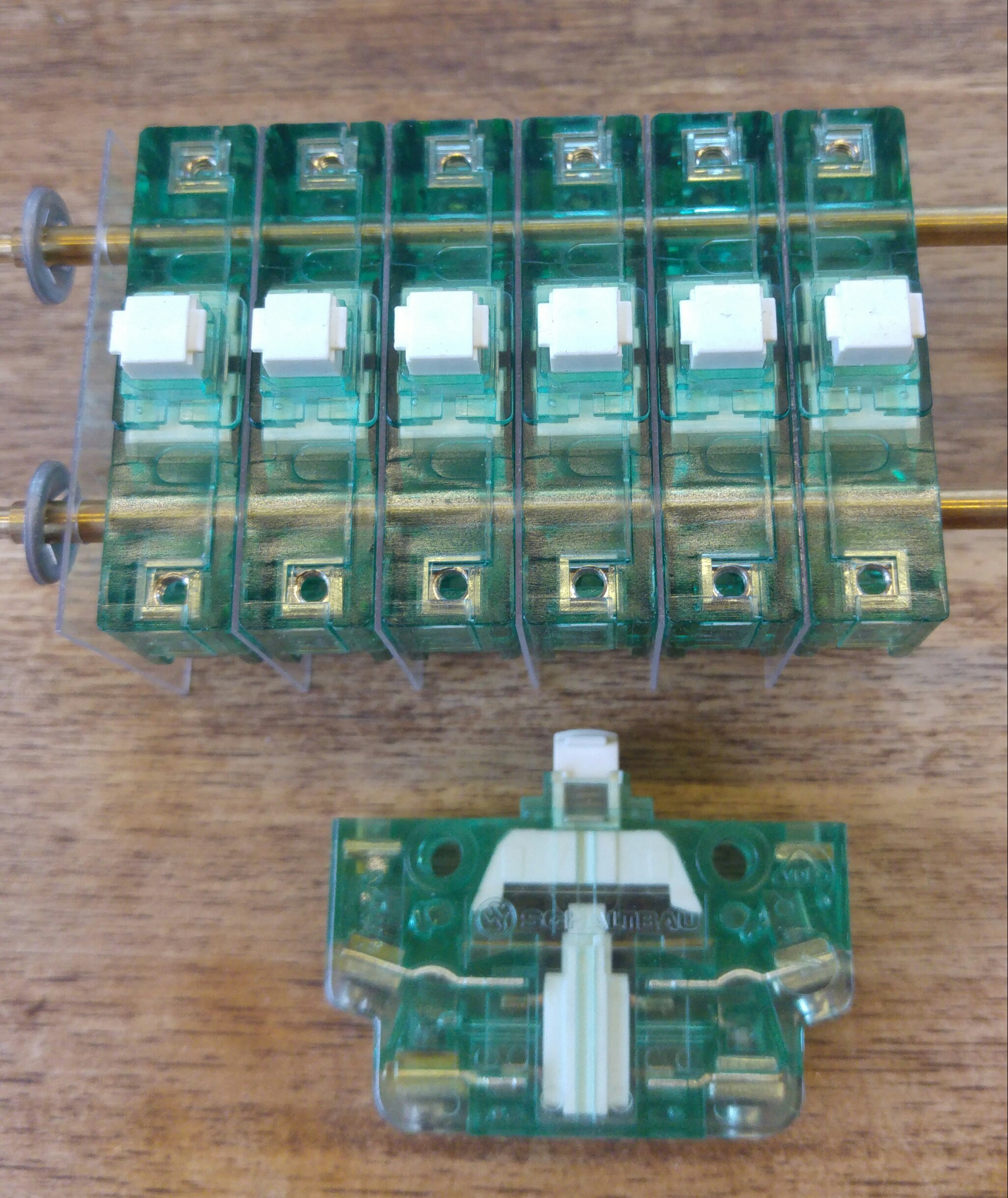

Erst mal n Bild von den Schaltern die ich meine. Davon könntest du 3 nehmen auf der einen Seite bei den Schließern die 3 Motorstromkabel anschließen und auf der anderen Seite alle Schließer verbinden (kurzschließen) oder Widerstände dazwischen klemmen. Die Öffner schaltest du alle in Reihe auch mit dem Kontakt des Bremspedals.
Ein Schließer gibt immer dann Kontakt wenn der Schalter betätigt wurde. Ein Öffner gibt bei NICHT betätigtem Schalter Kontakt.
Mit deinem Relais ist es genauso. Nur benötigst du 4.
Drei um die Motorstromkabel kurz zu schließen und ein viertes das den Gaspedal Stromkreis unterbricht.
Die Relais werden alle vom Bremskontakt betätigt. Also Plus vom Akku zum Bremspedal dann zur Spule des Relais. Zweiter Spulenanschluss zum Minus.
Blöd ist nur wenn der Akku alle ist und die Relais nicht mehr anziehen = Keine Bremse.
Gruß Hanne
