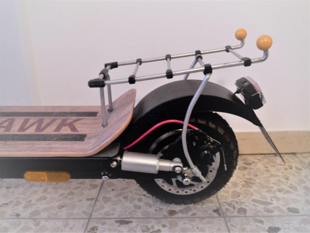

- Ohne Gepäckträger ist der Roller für kleinere Einkäufe in der Stadt schlecht zu gebrauchen. Meine Konstruktion ist durch Anpassung aus einem Fahrradgepäckträger entstanden. Einfach ist die Anpassung, wenn der Gepäckträger aus Alu-Vollmaterial besteht. An den Radmuttern ist die Befestigung mit aus Aluminiumblech gebogenen Schellen gefertigt. Im Trittbrettbereich habe ich zwei Edelstahlröhrchen benutzt. Diese jeweils ein Stück platt gedrückt, um 90° gebogen und die platten Stücke mit Schraubenlöcher versehen, die dann mit den Trittbrettschrauben befestigt wurden. Das kann man jetzt nicht mehr sehen, da das neue Trittbrett, mit Bohrungen versehen über die Röhrchen gelegt wurde. Das Rundmaterial des Gepäckträgers konnte in die Röhrchen geschoben und versplintet werden.

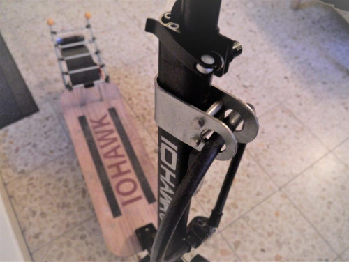

- Als Hilfe, um den Roller an Fahrradständern anzuschließen, habe ich eine Schelle aus Stahlblech gebogen und an der Lenkstange verschraubt. Auch wenn jemand die Schrauben entfernt, ist der Roller immer noch angeschlossen.

Zu dem Gepäckträger:
Verbiegt sich der Gepäckträger mit der Federung? Sieht nicht so aus ^^

Durch die Befestigung an der gefederten Achse hinten, wird der Träger irgendwo durch Materialermüdung brechen. wahrscheinlich an der Befestigung am Trittbrett. Vielleicht kannst du das noch berücksichtigen?

Evtl. Hat er auch die 1,5 Version und wiegt nicht besonders viel. Bei mir hatte die 1,5 Federung absolut keine Federwirkung, bei 60kg Körper Gewicht. Daher habe ich sie auch gewechselt.
Falls dem so ist, dann könnte es ohne Materialermüdung funktionieren.

Danke für das Interesse. Eure Besorgnis bezüglich Materialermüdung ist nett gemeint, jedoch nicht realistisch. Die kleinen Bewegungen können sehr gut aufgefangen werden, da die die Verbindung der durch das Trittbrett kommenden Stützen mit dem Gepäckträger beweglich (drehbar) ist.
