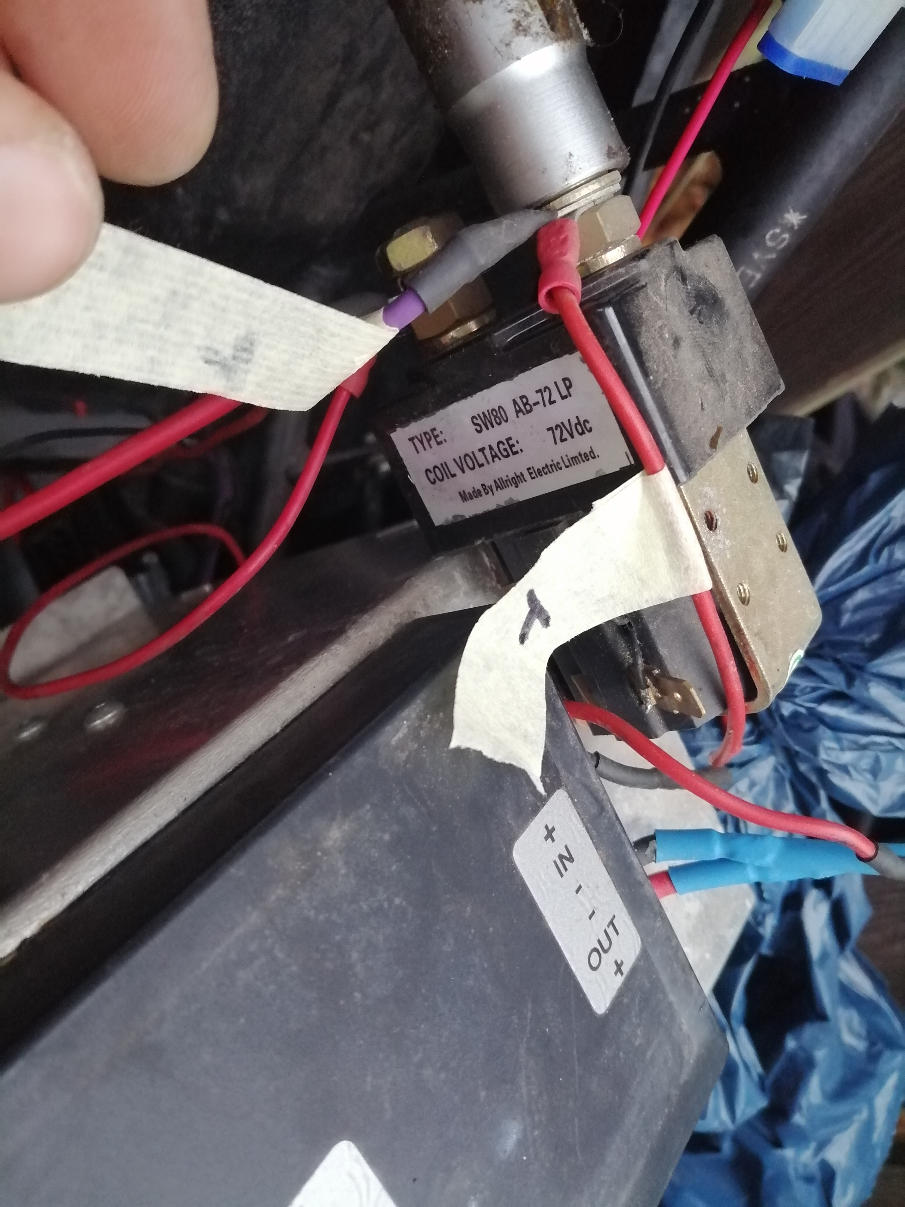

So. Akku ist da. Natürlich ist das nicht so einfach wie ich es mir vorgestellt hatte. An dem Ladegerät vom Govecs, was ja ersetzt wird durch ein liion-ladegerät, hängt am Ausgang irgendein Teil mit dem Namen sw80 sb-72 lp und weiterhin steht dort coil voltage 72dc....
Was mache ich nun? Welche Funktion hat dieses Teil? Kann ich alle Kabel einfach am Ausgang des neuen Akkus richtig ( Polarität) anschließen oder brauche ich dieses sw80 sb-72 lp oder ein ähnliches Gerät vor dem Akkuausgang?
Danke
bigpuster
Beiträge: 68
Registriert: Do 24. Okt 2019, 13:13
Roller: govecs 1.2
PLZ: 14612
Re: Batterie Govecs 1.2
Beitrag von bigpuster »
Ich bin jetzt ein wenig schlauer.
Dieses SW 80 Teil scheint ein Relais zu sein, dass erst beim Drehen des Zündschlüssels den Pluspol der Batterie mit dem Controller verbindet. Das muss ich also behalten. Dann sind da aber weitere Kabel angeschlossen gewesen, wo ich Hilfe bräuchte.

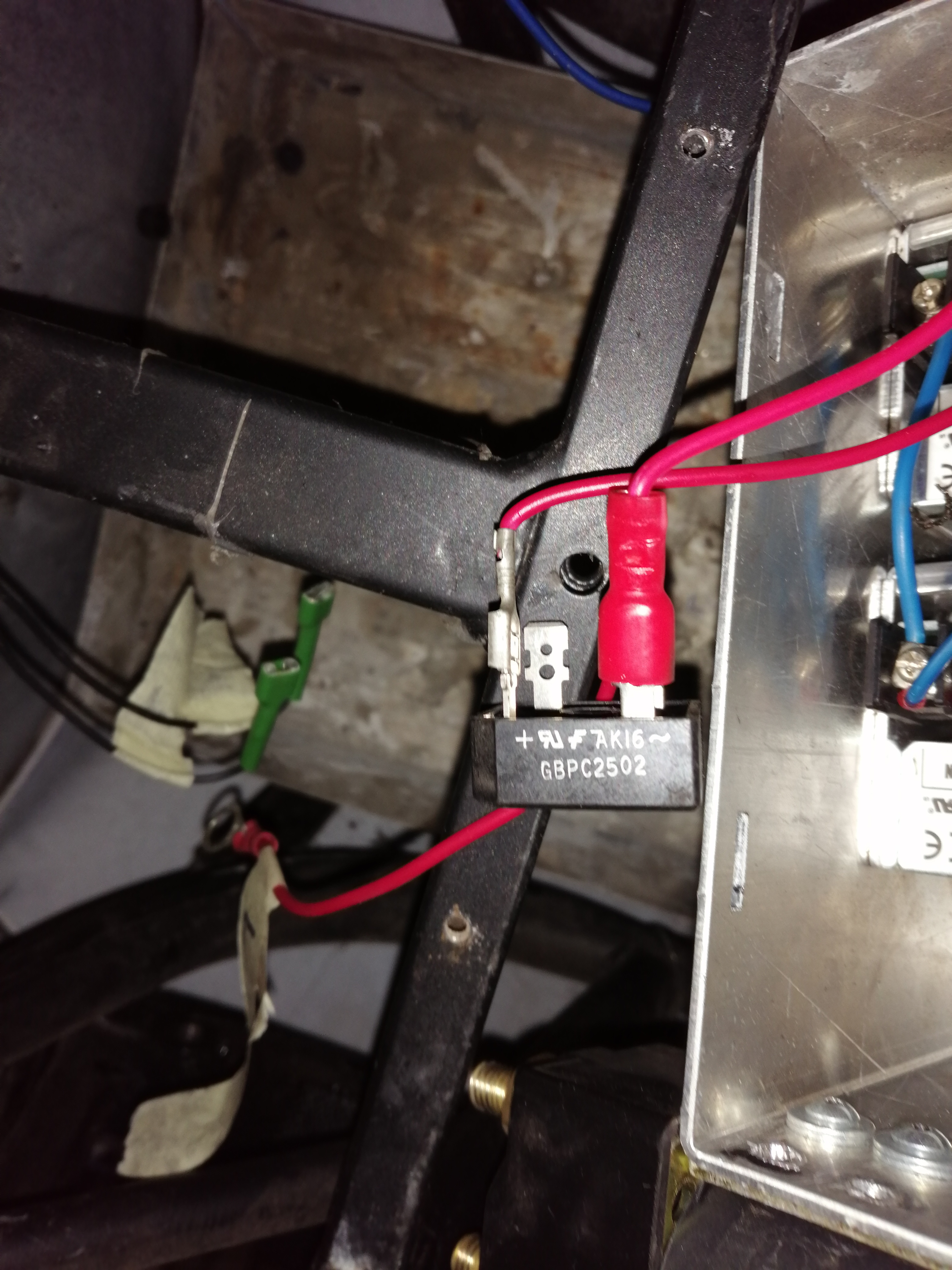

Ein rotes dünnes Kabel ist auf der Schaltseite des Relais angebaut, wo auch der Pluspol der Batterien dran ist und verschwindet unter der Lenkradverkleidung direkt daneben kommt ein gleich dickes schwarzes Kabel aus aus der Verkleidung und geht zum Spannungsplusausgang des Ladegerätes.... Ich vermute, dass das so am Zündschloss angebracht ist, dass bei eingeschaltetem Controller die Verbindung zwischen Ladegerät und Akku unterbrochen ist??? Wenn das so ist, kann ich das weglassen, da ja der neue Akku einen getrennten Ein-/Ausgang hat?! Dann ist da noch ein Teil, wovon ich ein Foto angehängt habe.... Scheint ein Brückengleichrichter zu sein... Aber welche Funktion? Wechselspannung sollte doch hier nicht auftreten?!... Oder soll er das Ladegerät vom Akku trennen, weil die Dioden nur Strom in eine Richtung durchlassen. Also Ladegerät Richtung Akku ja... Akku Richtung Ladegerät nein????

Die Entkoppelung des Zündschlosses, indem erst ein Relais geschaltet wird, könnte auch dem Schutz des Zündschlosses dienen.
Bei meinem Roller (kein Govecs) schaltet das Zündschloss (eigentlich ein Teil für 12 Volt) die volle Akku-Spannung auf den DC/DC-Wandler und die Steuerleitung die den Controller einschaltet. Für den Hochstrom gibt es aber dicke Extrakabel in den Controller (und 3 Phasen hinaus zum Motor); also wäre bei mir der Hochstrom-switch im Controler drin, der Schalter für DC/DC-Bordstrom ist aber das Zündschloss direkt.

Wozu die Gleichrichter-Diode dienen soll kann ich Dir aber nicht sagen -> Spekulation wäre meinerseits auch, dass dies zur Aufladung diente z. B. mit Solaranlage (um Spannungsschwankungen zu blocken).
