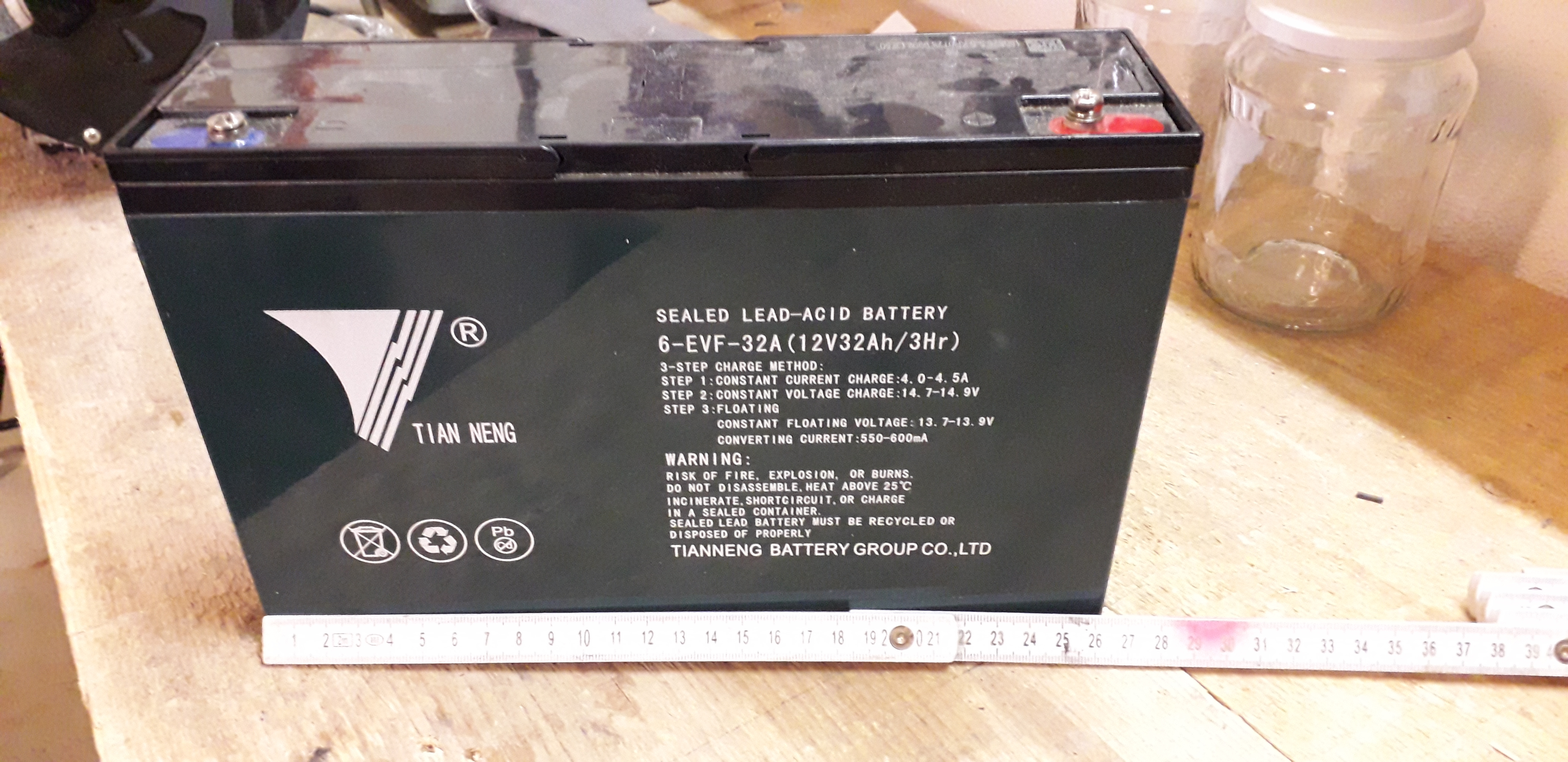

Also Akkus ausgebaut, einzeln gemessen und folgende Spannungen gemessen:
13,37 13,37 13,38 13,38 13,39 Volt sind 66,89 Volt gesamt. Ladegerät liefert 69,4 Volt 4A
Leider hab ich keine Möglichkeit die Kapazität der Batterien zu ermitteln.
Werde dass diese Woche in einer Werkstätte nachhohlen.
Vielleicht hat ja jemand eine ähnliche Erfahrung gemacht und kann mir weiterhelfen.
gruss ossiD
