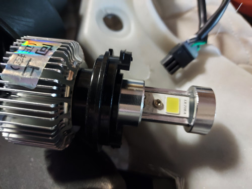

bei den Modellen mit Led lässt sich der Lichtkegel mit dem Silberring an dem Leuchtmittel etwas verstellen.

Mein Falcon 3400Li hat auf der linken seite 2 schalter, Fernlicht und Abblendlicht aber nur Abblendlicht funktioniert,dann leuchtet die oberste Diode der Lampe. Schalter Fernlicht schalte die lampe aus :shock: > musst Fernlicht nicht beides diode brennen?
Futura Support hat geschrieben:
Fr 10. Sep 2021, 15:59
Welche Silberring beim Falcon?
