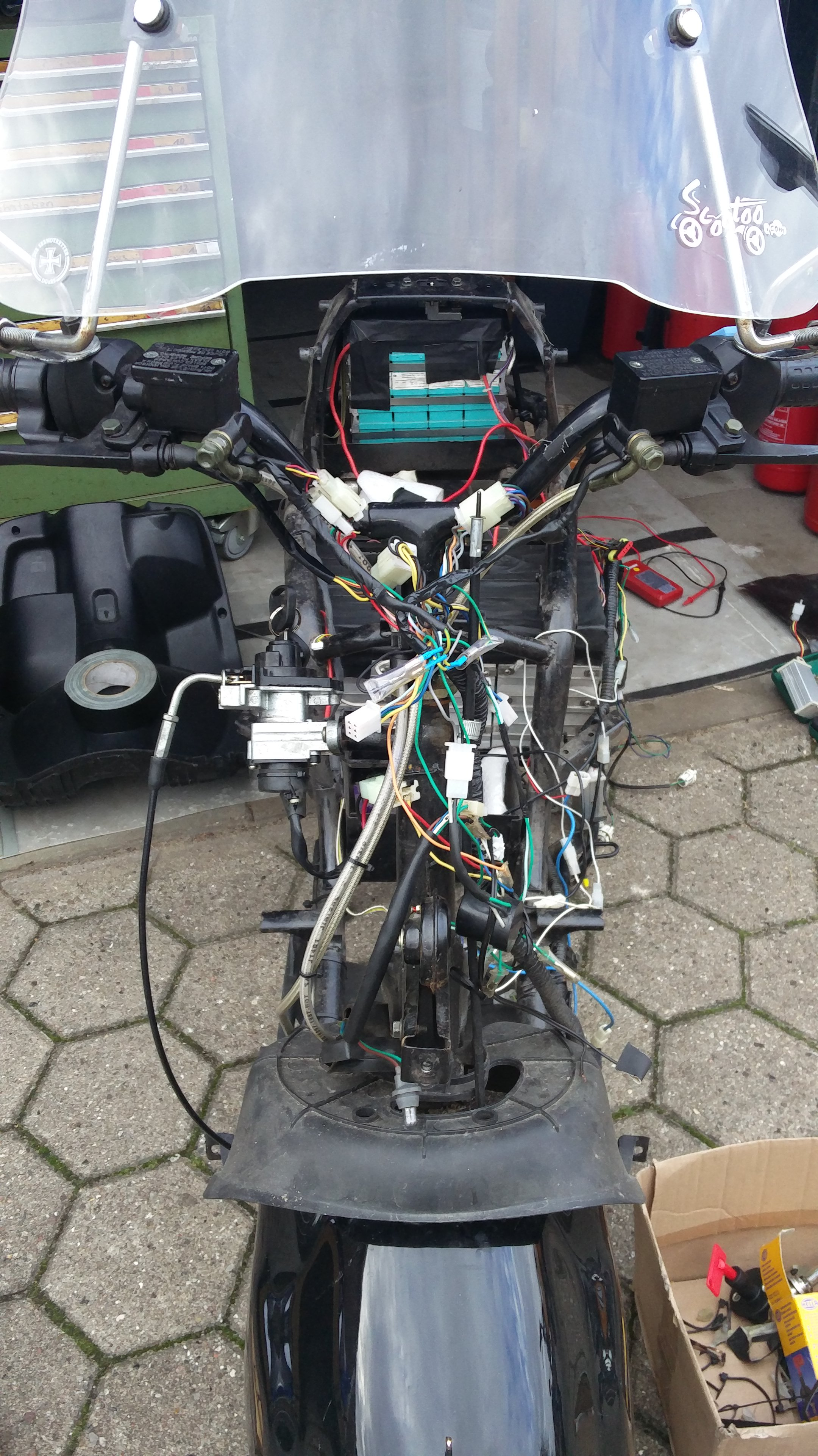

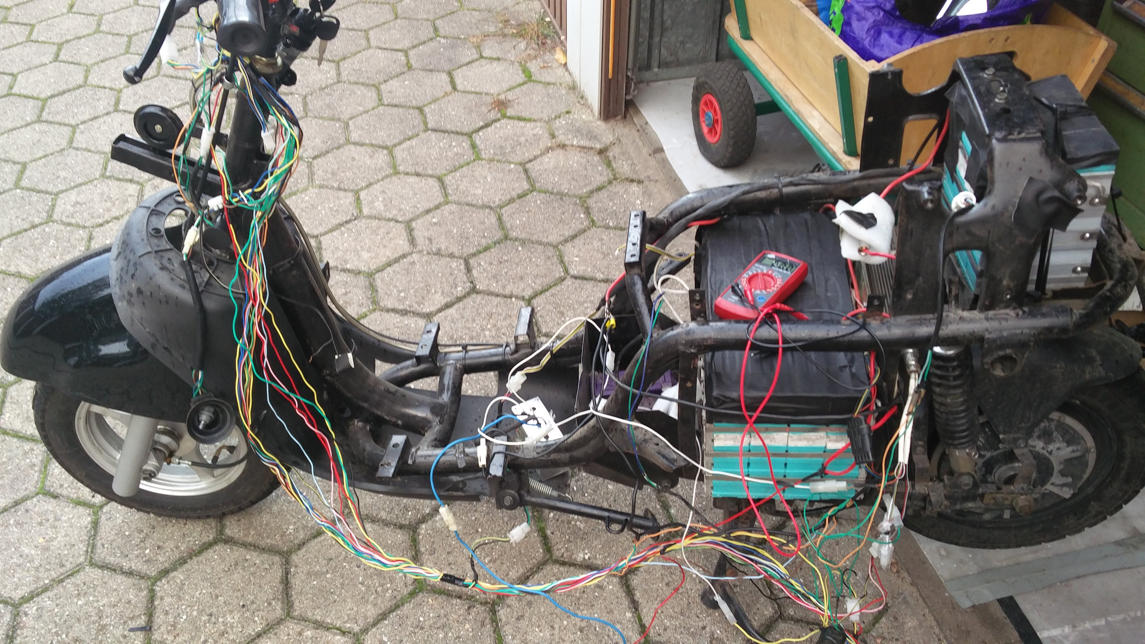

Hier Mal ein paar Bilder vom fast nackigen Roller.

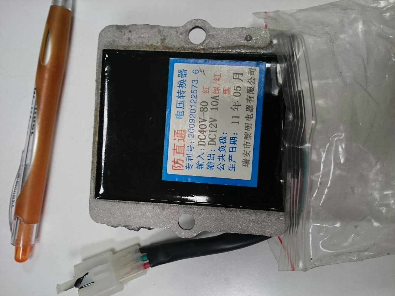

Ersatzzelle bestellt , das China-Ladegerät ist auch wieder da, das Relais war ein wenig fest, mann sollte wohl die Ansteckreihenfolge doch beachten. Kabel für das Coulometer sind gepresst, fehlt nur noch der passende Dc-Wandler.

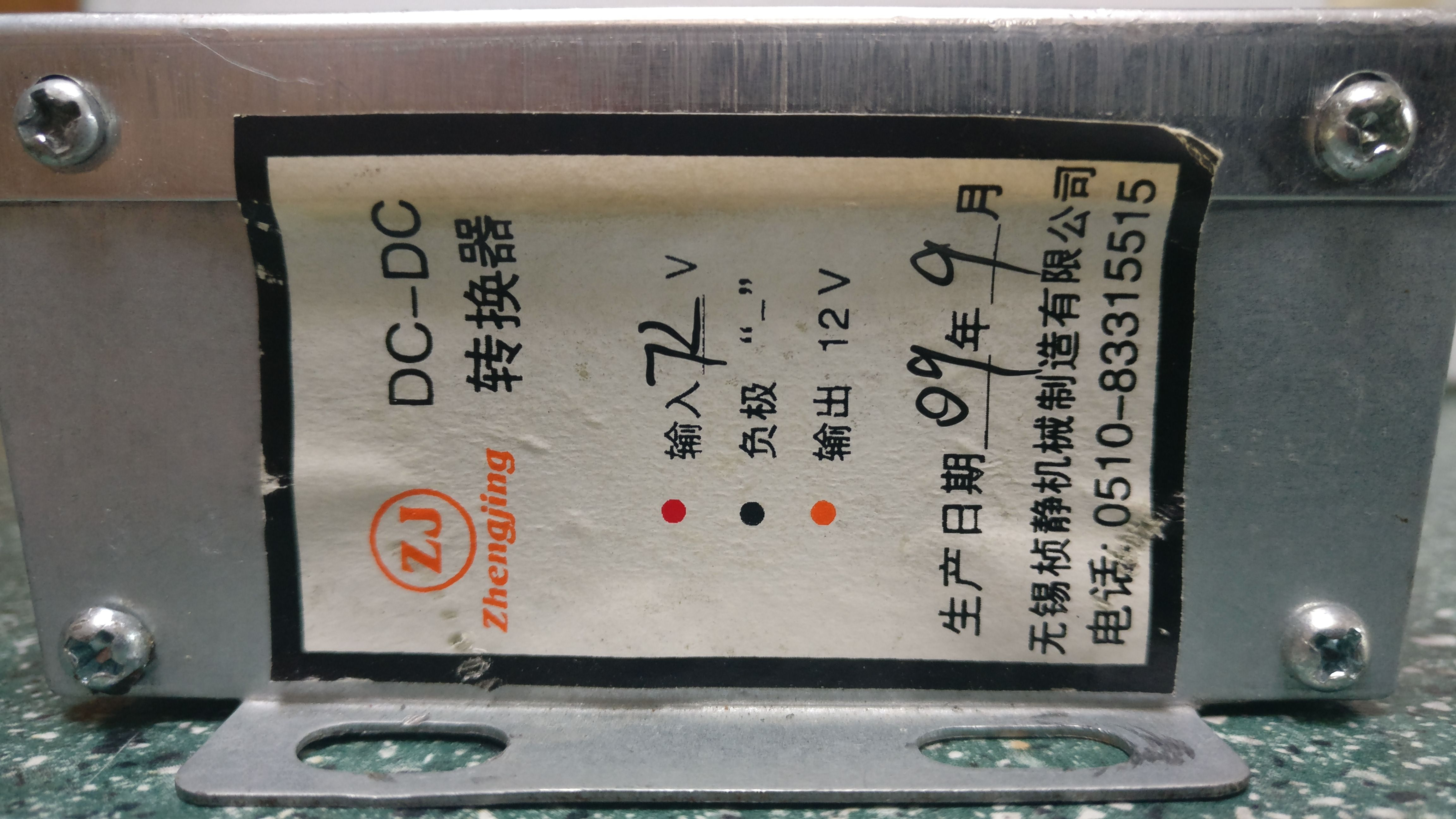

Ich gucke heute Abend in meinen Fury Schlachtroller, siehe dein Gesuch-Thema. Meiner Erinnerung nach liegt der DC-DC-Wandler noch dort drin

Immer noch nicht geklärt?
DC-80V und lediglich 10 A kann ich Dir aus meinem Fundus anbieten.- Fasemann

So, der Wandler ist laut DHL am Ziel

Ja, das isser
Er geht jetzt in die vierten Foristenhände: RedWhale - Joehannes - MEroller - Fasemann. Und findet nach RedWhales e-Sprit Fury endlich wieder nützliche Verwendung
