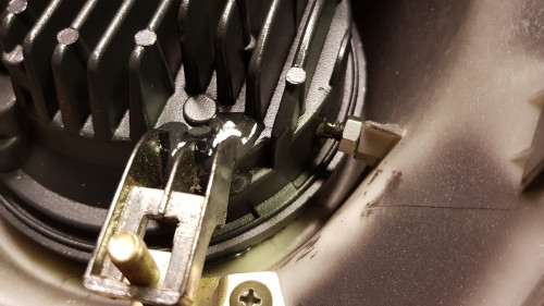

Die Ausgangslage ist der Original- Scheinwerfer: Befestigt ist der so: Man sieht rechts und links Kunststoff- Führungen, in der der Scheinwerfer gelagert ist. Unten ist die Leuchthöhenverstellung zu sehen.
Gekauft habe ich folgenden kompletten LED- Scheinwerfer: Um den nun vernünftig in den Roller zu bekommen, habe ich rechts und links in den Alu-Block des Scheinferfers schööööön vorsichtig ein Loch gebohrt, Gewinde rein, eine Inbus-Madenschraube rein. Noch eine Mutter drüber, damit das Teil mittig zu zentrieren geht.
Dann vom alten Scheinwerfer die Leuchthöhenmimik abgesägt und an den neuen Scheinwerfer geklebt: Das Kabel adaptiert und fertig.

Nun habe ich mal Nägel mit Köpfen gemacht und mir einen neuen Scheinwerfer eingebaut.
Irgendwo hier hat schon mal ein UNU- Forist das gemacht, aber ich konnte es nicht wiederfinden.
Also hier mal mein kleiner Bericht zu einem echten Lumen- Upgrade:
