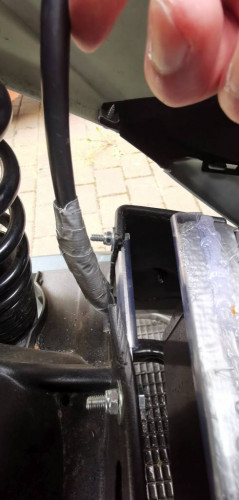

ich habe das Problem mit dem Motorkabel,
das vom Akkufach zerstört wird so gelöst,
indem ich das Motorkabel durch den
Kunststoffkasten (Radkasten) geführt habe.
Meine Frau hat den gleichen HAWK mit dem gleichen Problem.
(gekauft 10/2018 und 01/2019. Sie haben noch keine LED's)
Dazu musste ich den Kunststoffkasten mit einem besseren Seitenschneider aufschneiden.
(Es gibt im Baumarkt Seitenschneider, die grösser, als die NORMALEN sind.)
Mit einem Flacheisen habe ich den Kunststoffkasten dann wieder stabilisiert.
(Siehe auf meiner Homepage, LINK hier drunter)
Das Motorkabel ist hier noch notdürftig versorgt.
Ich warte auf neue Hinterräder von Futura, die noch unterwegs sind (China?).
Da wir neue Heidenau-Bereifung (K58 110/70-12 und 120/70-12) aufziehen lassen
(diese sind schon bei unserer Roller-Werkstatt) passt das ja,
denn die Räder sind ohne Bereifung - nur Motor, Felge, Bremsscheibe?.
...sagt man. (Stand: 2019-09-25)
https://www.reinhardschliewe.de/e-mobil ... n-gefuehrt
Die Kabeldurchführung habe ich mit einer zersägten "Klemmschiene"
(Bürobedarf. Damit werden z.B. lose DIN A4-Blätter zusammengehalten)
seitlich geschützt und mit Heisskleber fixiert.
Hier, im letzten Bild, habe ich die Durchführung und Lage des Flacheisen's,
sowie der Klemmschiene nachgebessert.

Hat da jemand von Euch schon Erfahrung mit gemacht?
Das Licht niedriger stellen geht wohl auch nicht oder?
Eine Möglichkeit die Scheinwerfer zu verstellen habe ich nicht gefunden.
Ich fahre mit den Scheinwerfern jetzt schon monatelang im dunkeln rum, bis jetzt habe ich allerdings keinerlei Probleme mit anderen Verkehrsteilnehmern gehabt. Auch die Polizei hat noch nichts gesagt.
MfG Striker
