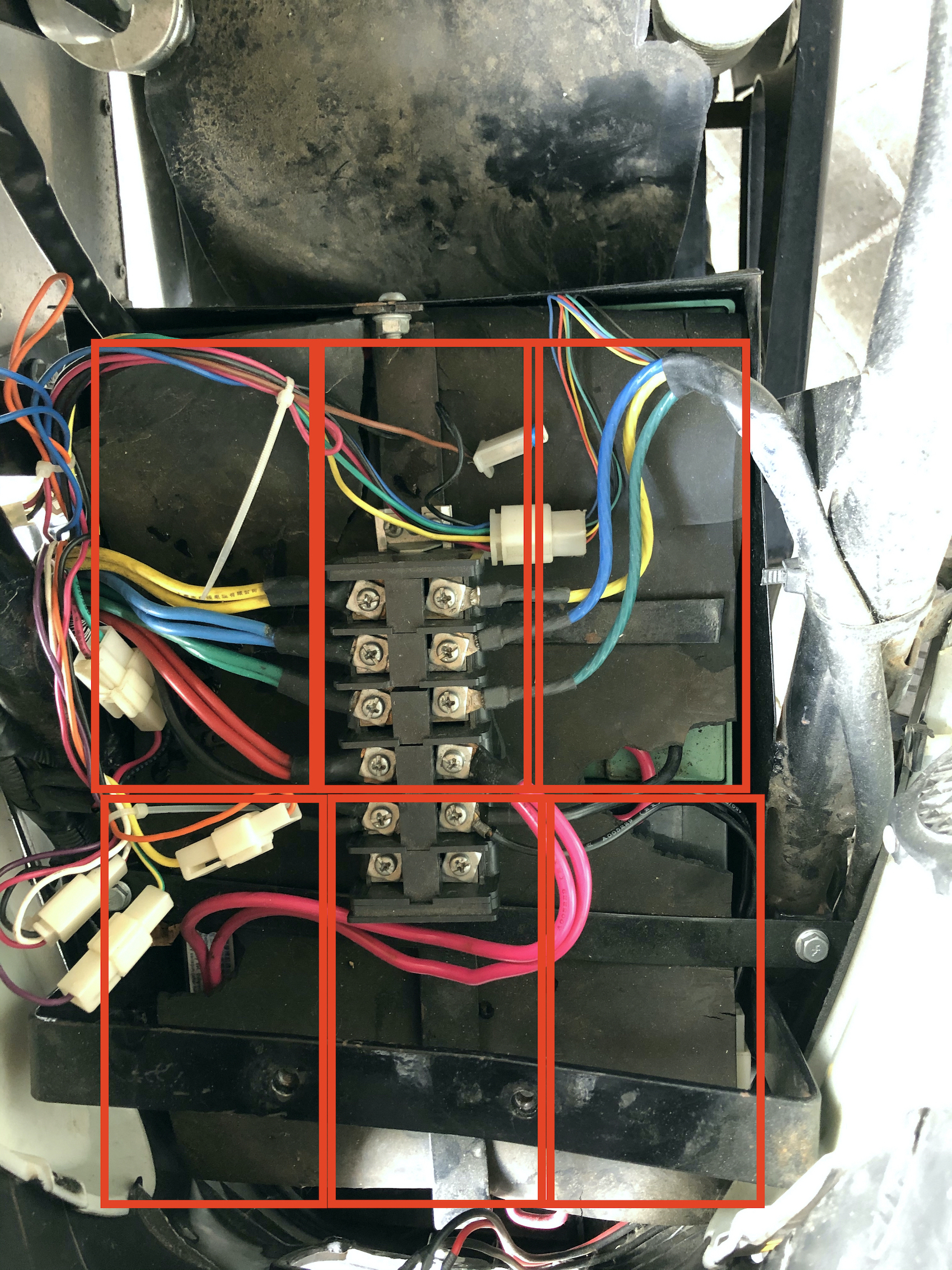

Ich habe den besagten Roller privat für kleines Geld bekommen und versuche diesen wieder zum laufen zu bekommen. Der Vorbesitzer meinte er hätte 2016 neue Batterien eingebaut, aber seit ende 2018 stand der Roller nur noch und wurde nicht mehr geladen.
Da ich keine Infos in der Beschreibung fand, habe ich den Geco mal zerlegt um an die Batterien ranzukommen. Dazu habe ich ein paar Fragen die ihr mir hoffentlich beantworten könnt.

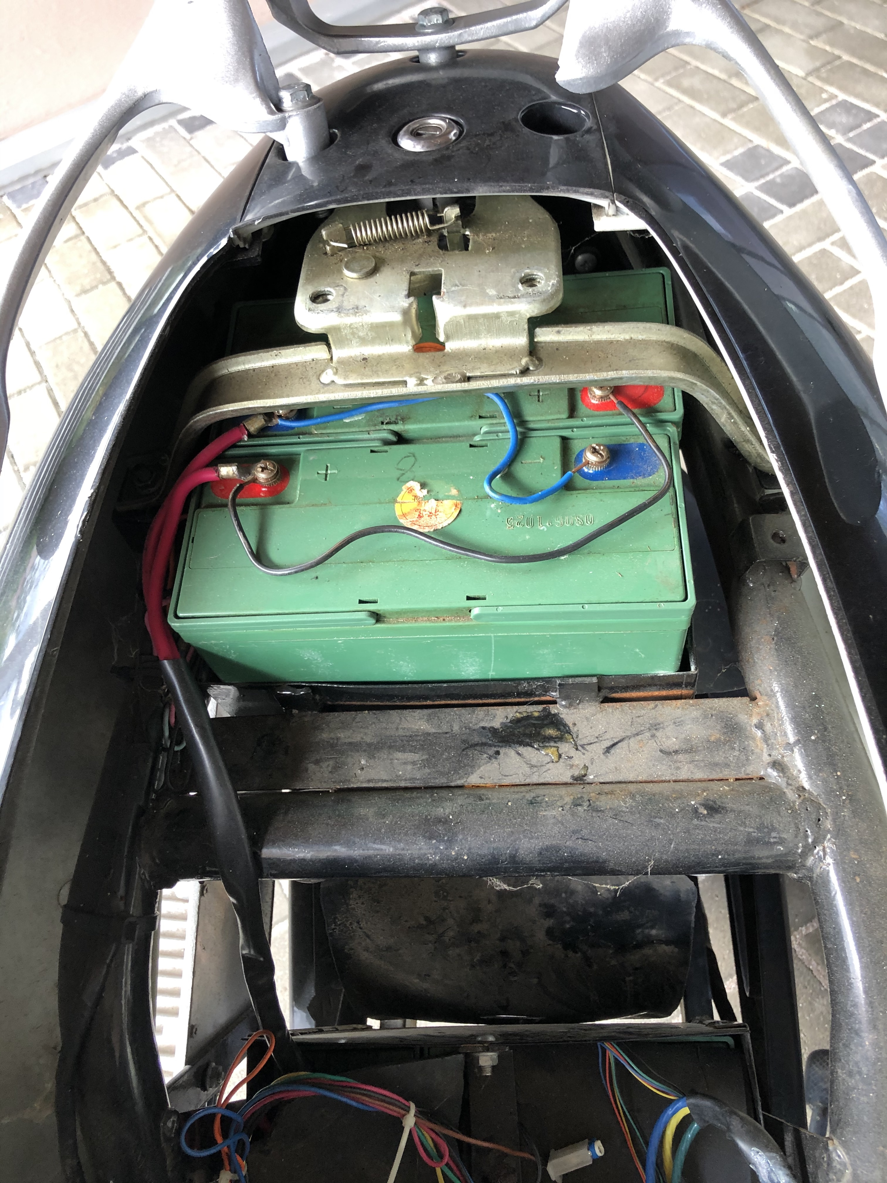

Kann es sein das hier 8 Batterien verbaut sind ? Oder wurde hier gebastelt ?
Ich finde auch keinen "Hauptschalter" wie in der Beschreibung von GUF abgebildet !

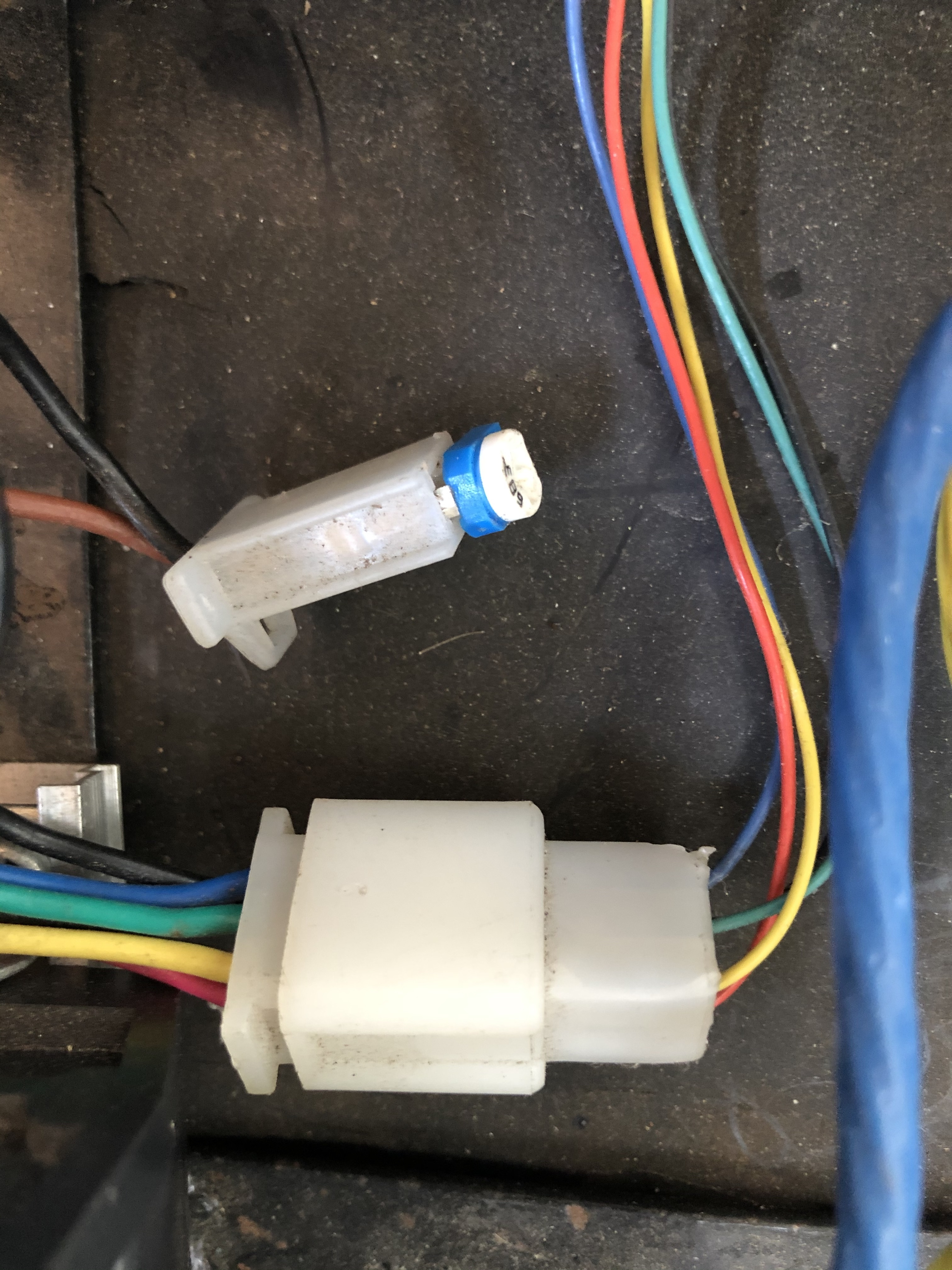

Dann habe ich ein Poti gefunden, für was wird dies benötigt ?
Vielen Dank im Voraus schon mal für eure Hilfe,
Gruß aus Niederbayern
Mario

Hallo Mario,
zu dem Poti kann ich nichts sagen (hängt das am Hallsensor-Minus?). Die Akkus werden aber wohl Mausetot sein.
Der Roller wird vermutlich ein 48 Volt-System sein, bei dem je zwei z. B. 12 V 20Ah Batterieen parallel und die vier "Zwillinge" dann in Reihe geschaltet sind.
Die dünneren Verbindungskabel zwischen den Batterie-Polen sind vermutlich nicht original (Behelfslösung im Sterbefall), dafür fehlen (zumindest auf dem Foto) dicke Kabel an einzelnen Batterie-Polen und mindestens ein Kabel (Block 7) ist wohl falsch gepolt angeschlossen.
(Wie ein Forumskollege schreibt: "Plus an Masse, das knallt klasse")
Die riesige Polklemme übergibt die Akku-Gesamt-Spannung (Rot/Rosa und Schwarz) an den Controller und die drei Phasen-Kabel (Bunt: Blau - Gelb- Grün) aus dem Controller an den Motor. An Schwarz ist ein mitteldickes Kabel dran (vermutlich zur Ladebuchse). Bei Rot fehlt dies aber.
Die mindestens fünf dünnen Kabel zum Motor sind die für die Hallsensoren (2x Versorgungsspannung - rot/schrarz und drei Signal - zurück zum Controller für die Steuerung der drei Phasen)
Zum Controller muss dann noch ein dreiadriges Kabel ( 0V, 5V, Signal), dass vom Hallgriff komt, mit rein gehen. Gelb/Grüne-Kabel sind oft das Power-Cut-OFF (von Bremse, Seitenstränder (aus) und Temperaturschutz).
Es muss die Akku-Spannung auch zum Zündschloss und von dort in den DC/DC-Wandler (vorne drin ?) geführt sein, der dann 12 Volt für das Licht liefert.
Entweder gehen 48 V oder eher 12 V bei Zündung an (von vorne) zum Controller, um diesen zu aktivieren (auch zwei dünne Kabel)
Oft bleiben Diagnose-Stecker übrig, die im Normal-Betrieb keine Funktion haben.
Mit Hauptschalter ist ein Sicherungsautomat gemeint, der bei Überstrom auslöst. Vielleicht fehlt nicht nur dieser sondern auch die Kabelverbindung Akku - Hauptschalter sowie Lade-Plus-Kabel zur Polklemme.
Soll zukünftig auf Lithium umgerüstet werden? Bis 14s Li-Ion oder 16s LiFePO4 würden wohl sicher gehen,
Da müsste dann Batterie-Plus an Rosa und und Batterie/BMS-Minus am die dicken Schwarzen Kabel auf der Seite, wo auch Rosa ist.

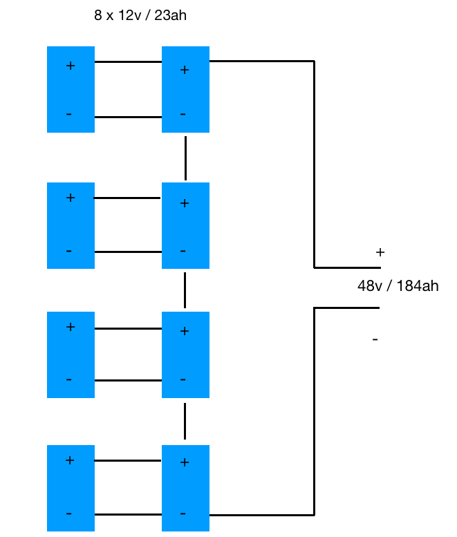

so nun habe ich endlich alle Batterien bekommen, JEDE EINZELN geladen !!
Kann ich sie nun, wie in meinem Plan beschrieben, zusammenschalten ? Oder habe ich da einen Denkfehler ?
Vielen Dank für eure Hilfe im Voraus.
viele Grüße
Mario

Re: GECO2
Beitrag von STW »
Passt.
