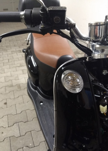

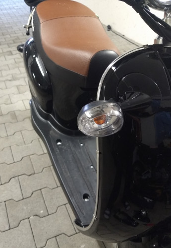

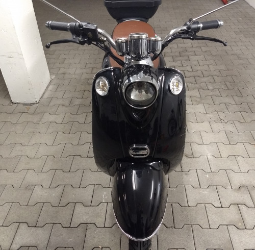

Tipp für den Umbau der vorderen Blinker:
Hatten einen kleinen Sturz mit dem Roller und nun war der linke vordere Blinker futsch. Hab dann auf Amazon ein paar andere Blinker für den Yy50qt-15 gefunden, und passt auch wunderbar. Falls wir wieder einen Sturz haben sollten, sitzt zumindest das Teil besser geschützt in der Verkleidung.
Blinker Original (vorher): Blinker Neu (nachher):
