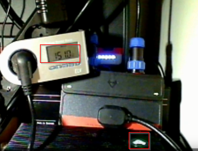

Der geringe Spannungsunterschied wird vermutlich keine 4% = ~4km Reichweitenunterschied ausmachen. ich denke, da sind noch andere Zahlen notwendig. Daher frage ich nach echten Reichweitenunterschieden. ich hatte auch schon mal nur 96% angezeigt bekommen und war dann nach 22km bei 80% wo ich bei 100% ab Start bei 81% herauskam.
Seit dem achte ich da auch nicht mehr so genau darauf, was da am Anfang im Display steht.
Das dein Netzteil bei 5W aber noch rot anzeigt... das beunruhigt mich doch mehr. Denn mein Netzteil hat auch 5W grundverbrauch... dann ist das Netzteil aber grün. Daher würde ich die Kette von hinten aufziehen... Wenn die Akkus noch angeschlossen sind... erst einen dann den anderen Akku abziehen. Wenn es immer noch rot ist bei 5W, würde ich das Y Kabel abziehen... usw.
Denn mein Netzteil wird schon bei 150W grün.

Ich habe den Ladevorgang nach 2Stunden, angefangen zu dokumentieren in meinem Video. Die LEDs an dem Y Adapter kannst du komplett außen vor lassen. Was die anzeigen, bleibt mir ein Rätsel. Die gehen bei <260 bzw. <130Watt pro Kanal aus laut meinem Video.
Schau dir das am Besten noch einmal an oder dokumentiere mal alles mit einer Webcam als Zeitraffer.. So habe ich das gemacht. Alle 15-30 Sekunden ein Bild. Und dann als Video zusammenfassen.
