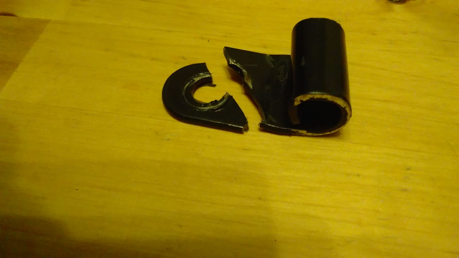

Der NIU-Windschild, der über die Spiegel befestigt wird, macht bei manchen Kunden Probleme. Da sind auch schon die Befestigungen durchgebrochen. Zudem ist die Bohrung der Befestigungslöcher etwas suboptimal.
Die große Scheibe hat ein interessantes Fahrgefühl. Man sitzt tatsächlich komplett abgeschirmt dahinter und hört nur den Motor und die Abrollgeräusche. Wenn man das Gestänge erstmal montiert und ausgerichtet hat ist das An- und Abbauen am Lenker ne Sache von 5 Minuten.
Ich selbst fahre im Winter nur noch die hohe Scheibe. Der NIU-Windschild... Naja, selbst NIU hat da inzwischen für Europa andere Modelle im Bezug über die Großhändler...

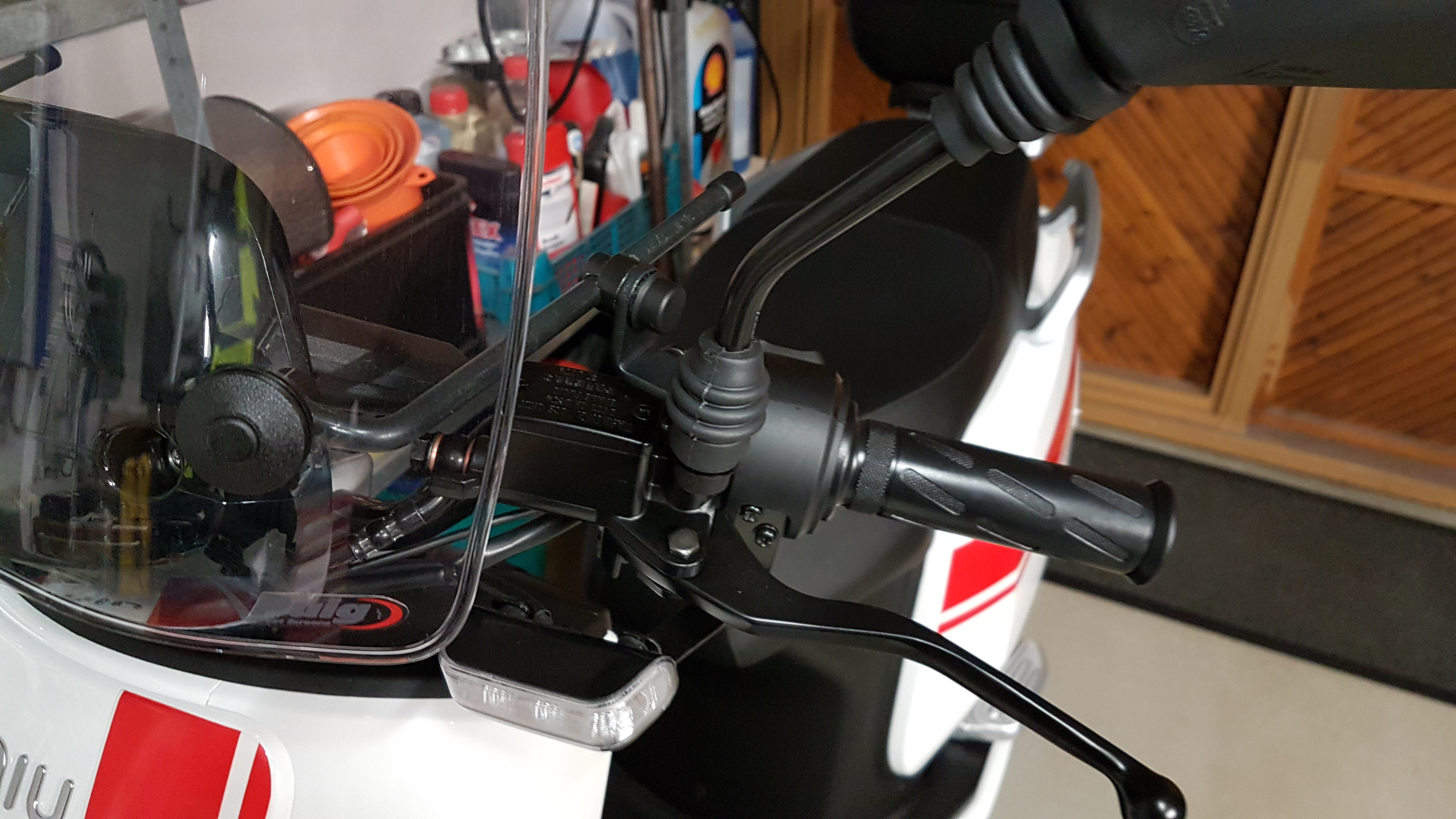

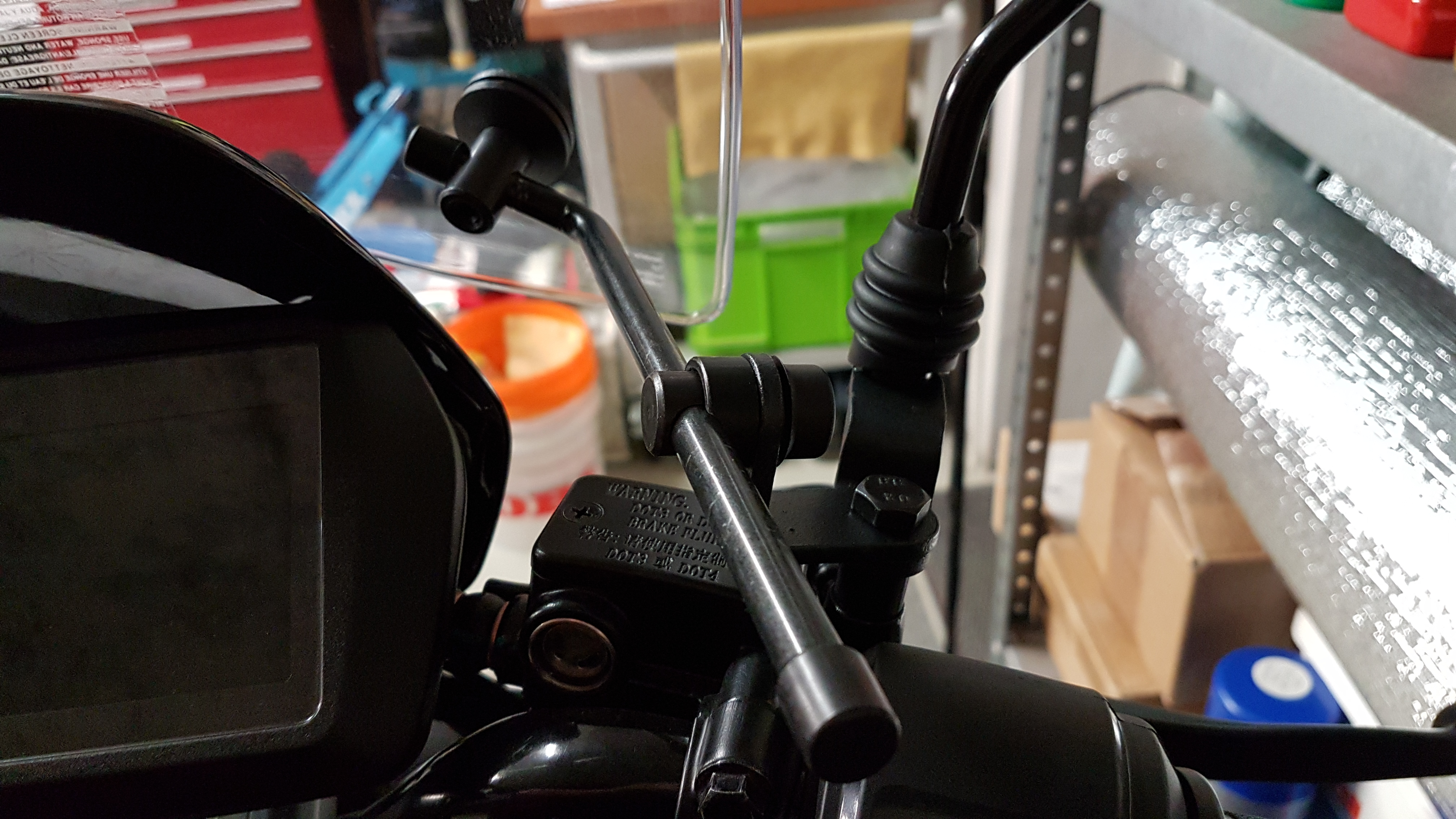

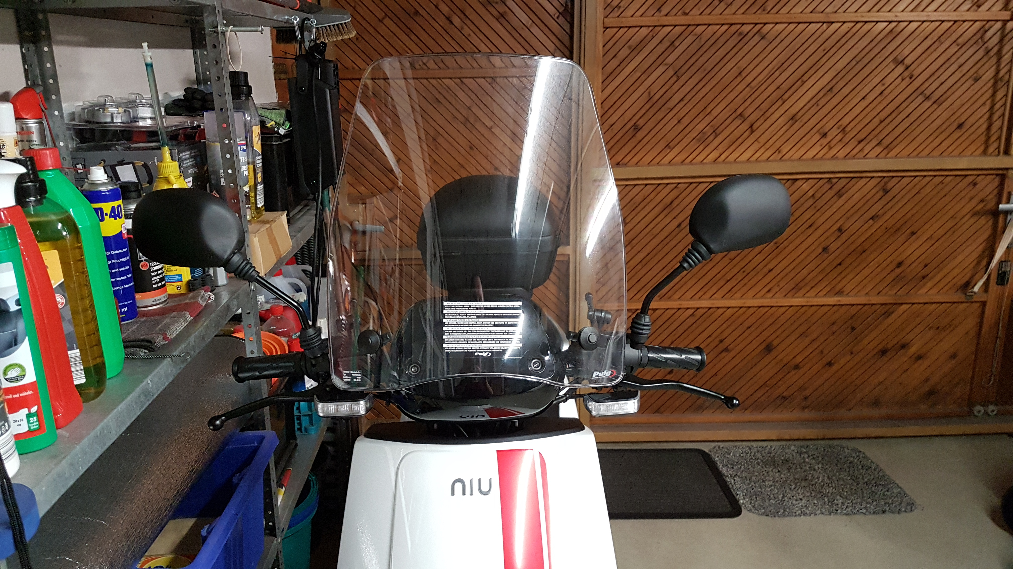

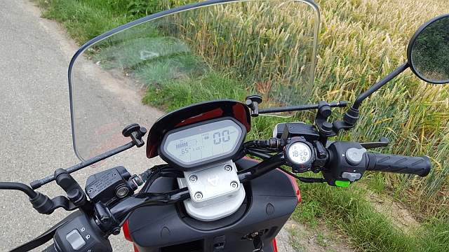

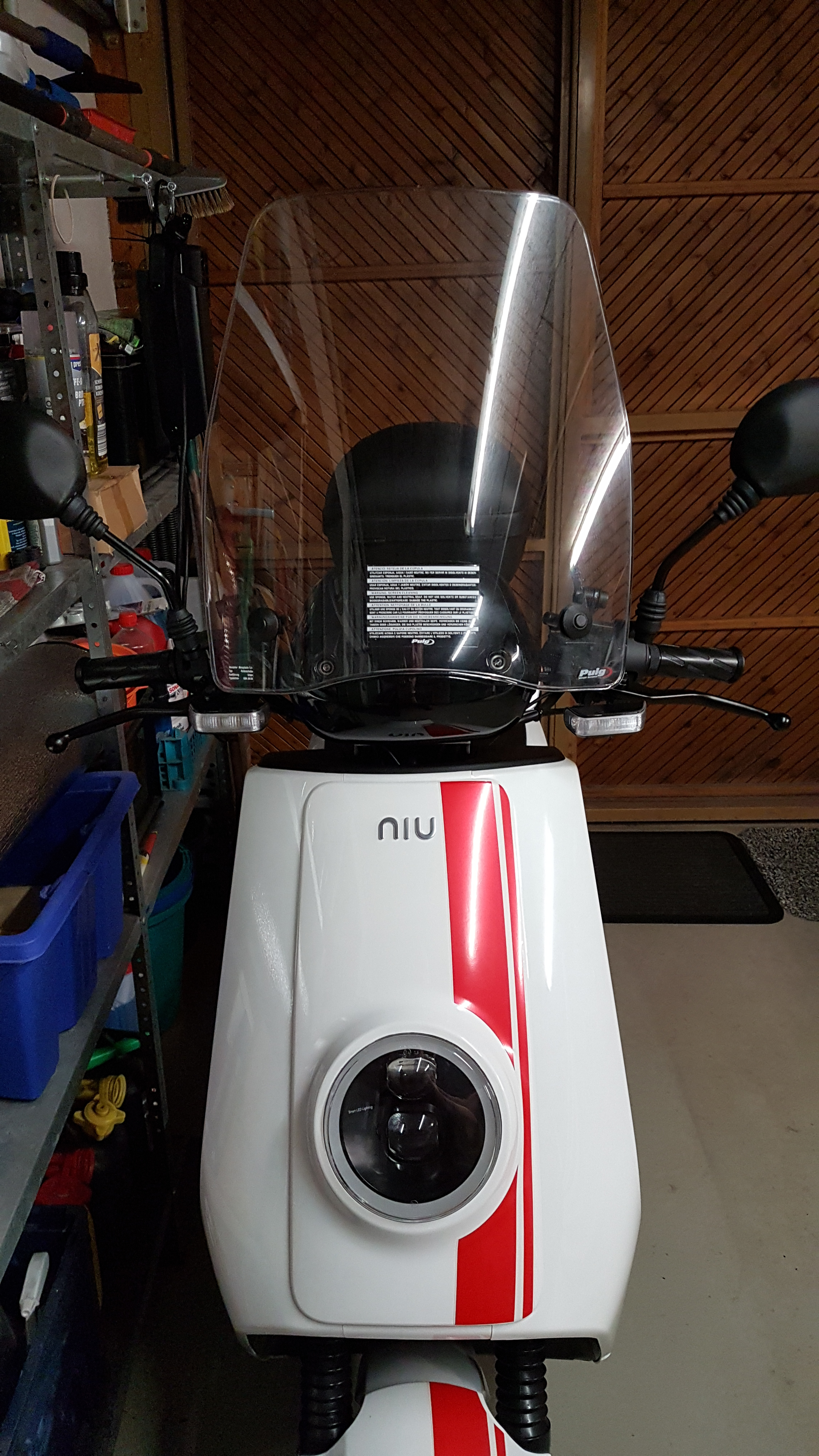

Ich habe auch die Puig Urban Scheibe an meinem NGT montiert.
Die Scheibe gefällt mir sowohl von der Form als auch von der Befestigung an den Spiegelbohrungen recht gut.
Die Stabilität ist absolut o.k.
Was mir ebenfalls gut gefällt ist, dass meine alternativen Spiegel (Polo Typ "Orion") mit den Befestigungswinkeln noch etwas weiter nach außen rücken. Jetzt sehe ich mal keine breiten Schultern mehr sondern den folgenden Verkehr.
Geräusche und Windschutz konnte ich noch nicht testen, da die Scheibe heute erst montiert wurde.
Das werde ich bei Bedarf gerne noch nach nachreichen.

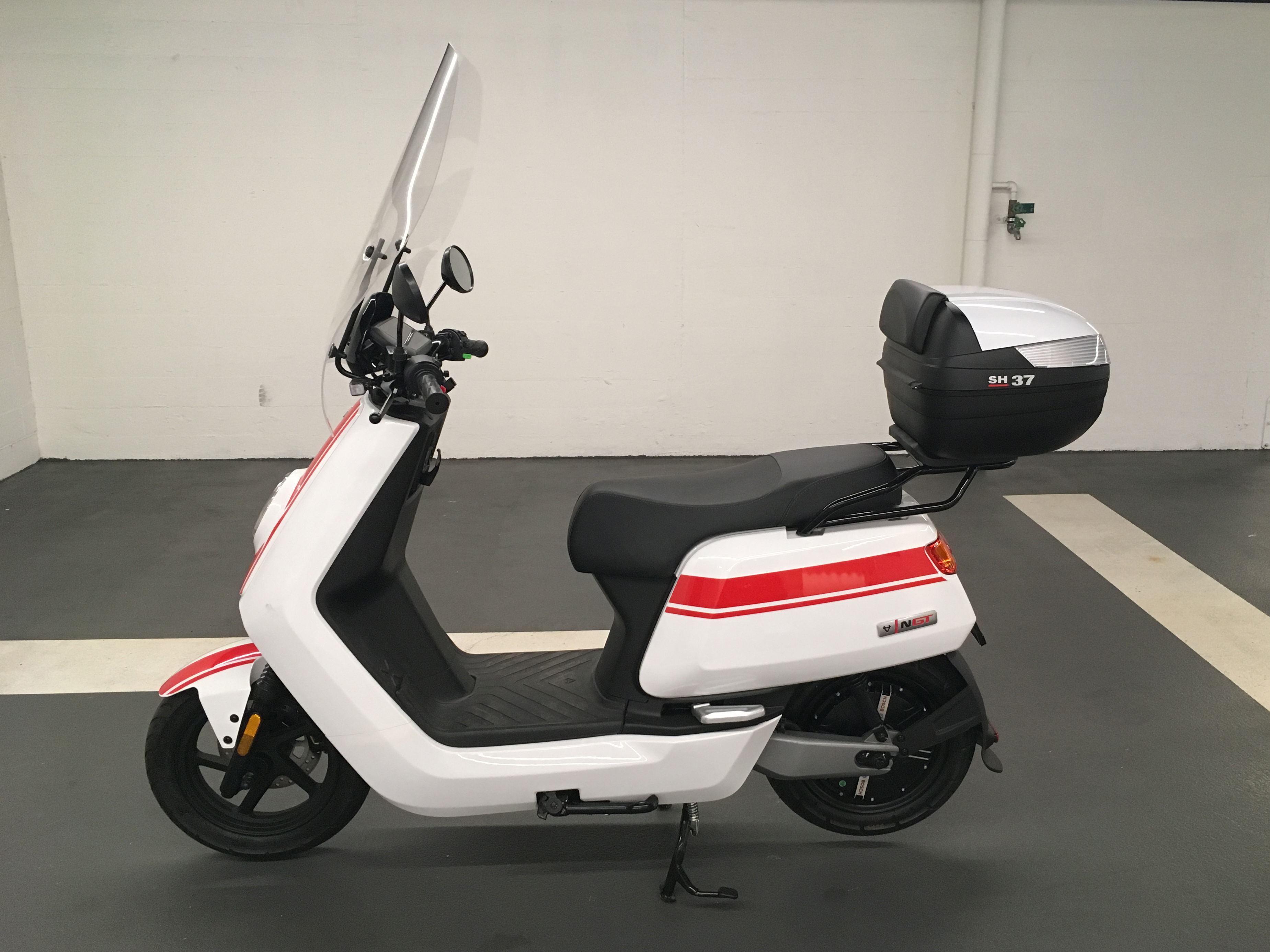

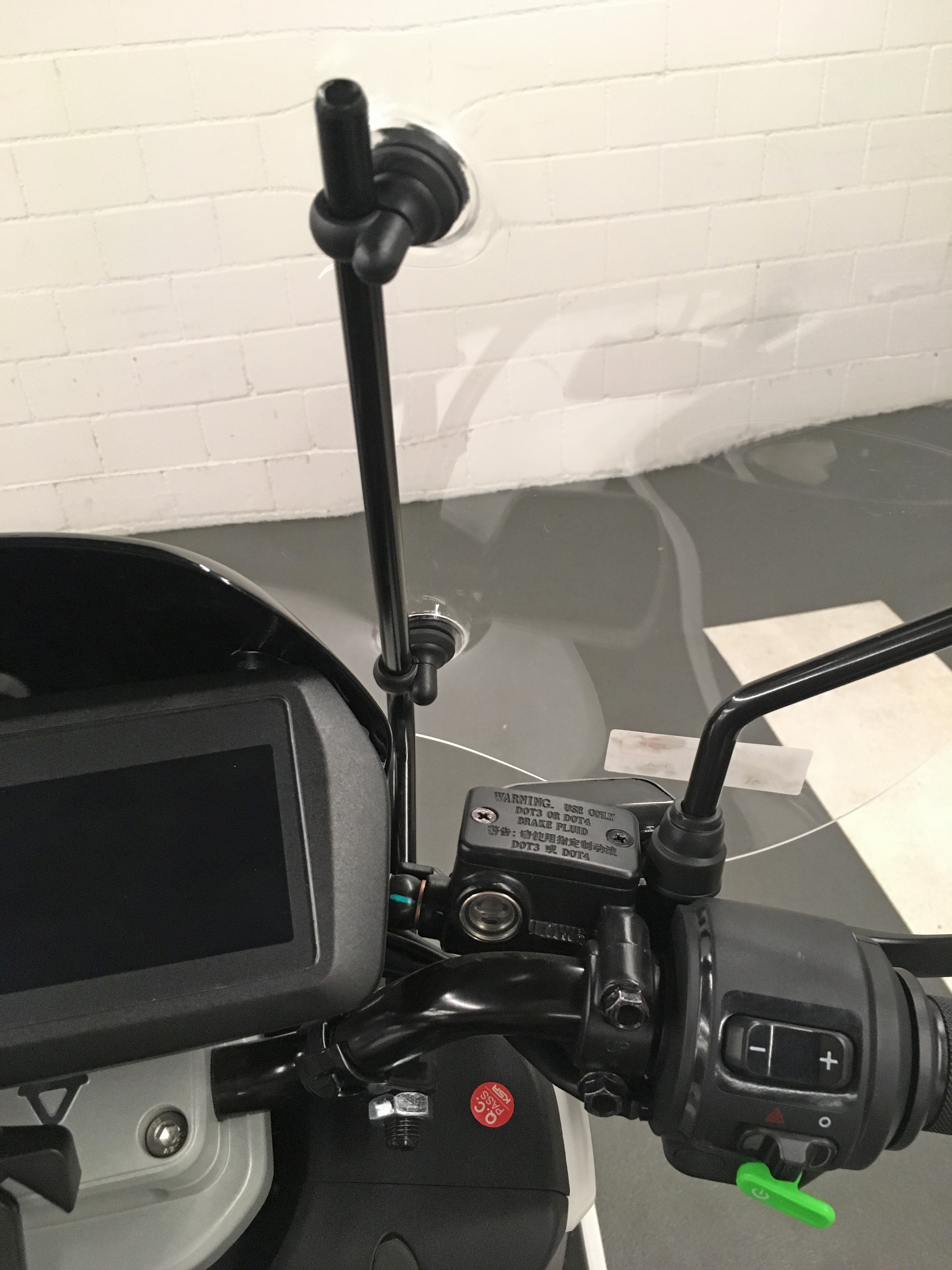

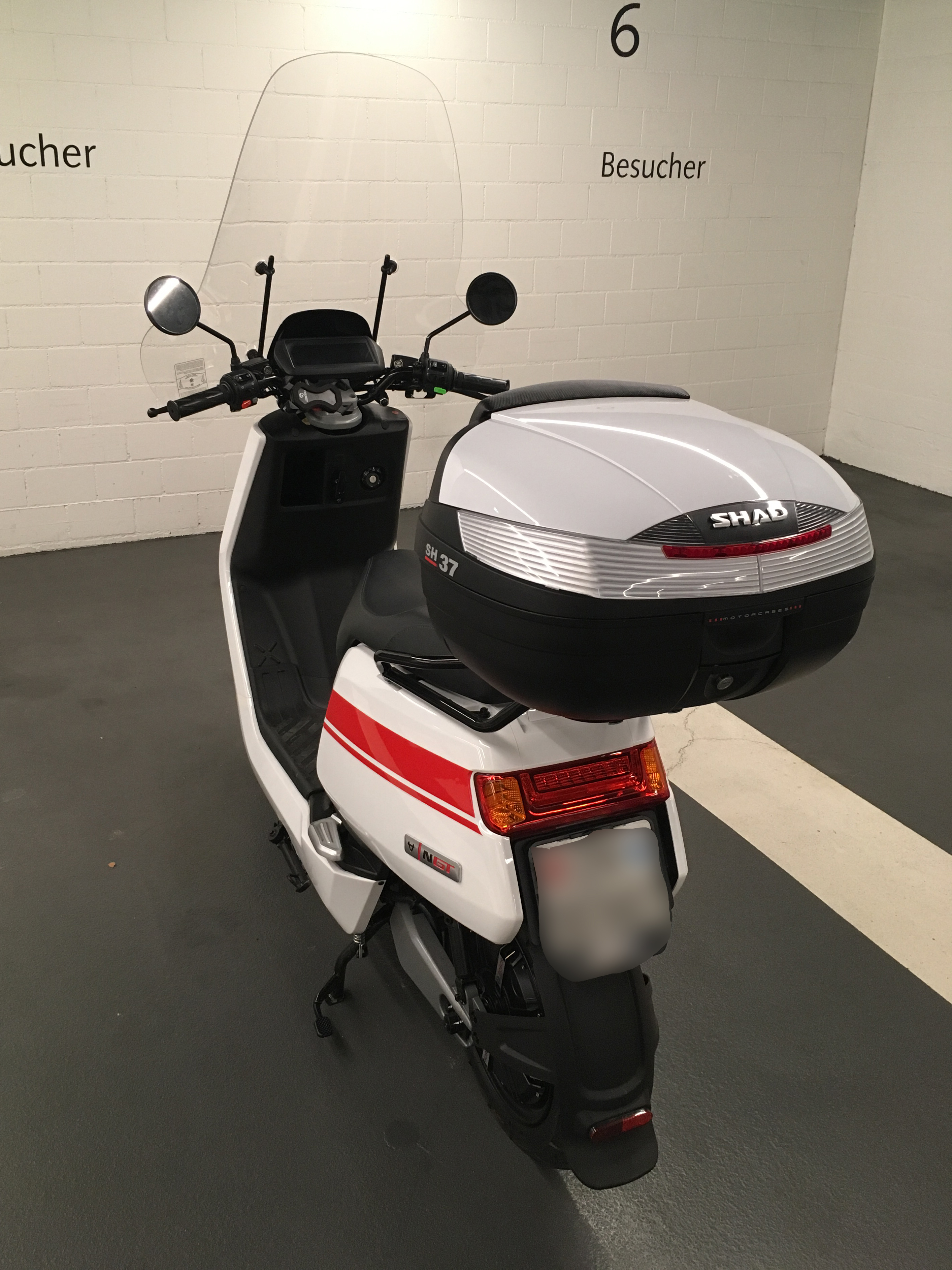

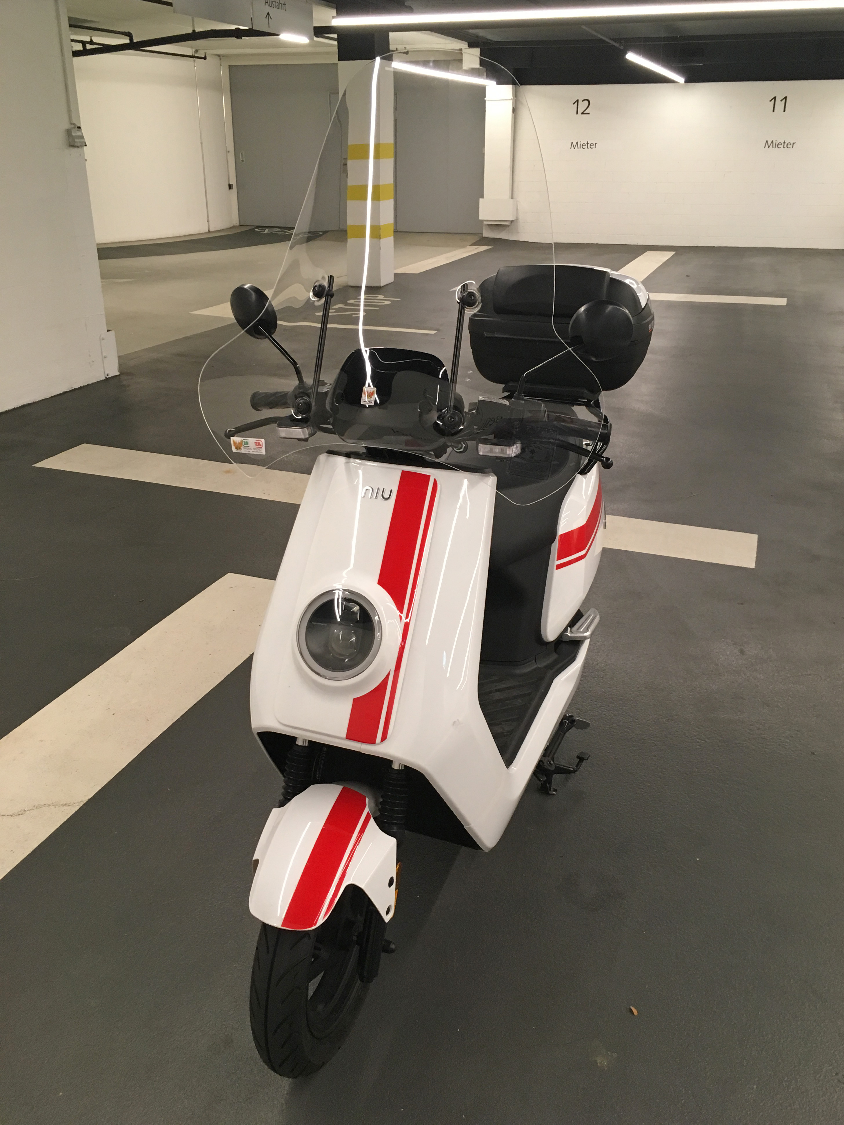

Erstmal danke für Ihre Antworten auf mein Anliegen. Ich habe mir Ende August nun eine hohe Scheibe für meinen NGT gekauft. Eine Scheibe welche am Lenker montiert wird und nicht an den Spiegeln.
Falls sich jemand auch überlegt eine hohe Windschutzscheibe zu kaufen, möchte ich hier einige Infos dazu geben.
(Es folgen nun einige Links von Shops. Ich verlinke bewusst mehrere Shops um nicht Werbung für einen einzelnen zu machen. Falls das gegen die Regeln verstösst möchte ich einen Admin bitten die Links zu löschen)
Die zwei grösseren Niu-Shops in Deutschland verkaufen dieses Modell:
https://www.voltsangels.de/produkt/niu- ... ild-gross/
https://www.niu-store.de/online-store/W ... p131540886
Bei dem einen Shop sieht man den Hersteller der Scheibe, dieser heisst Isotta. Auf der Webseite von Isotta findet sich unter "Niu" allerdings bloss die kleine Cupolino (48 cm Hoch) https://shop.isotta-srl.com/it/sc4240.html
sowie eine mittelhohe Scheibe (59 cm Hoch) https://shop.isotta-srl.com/it/sc4241.html
Es gibt keine 70cm hohe Scheibe unter "Niu" bei Isotta. Es wird sich also um eine Art Universal-Windschild von Isotta handeln. Diese konnte ich aber auch nach längerer Suche im Katalog von Isotta nicht finden.
Bei einer Bild-Suchanfrage über Google bin ich dann auf einen holländischen Händler gestossen welche genau diese hohe Isotta Windschild verkauft:
http://www.myscootparts.nl/santini-wind ... -remo.html
Dort steht "New Flash / Pico / Santini San Remo". Mit diesem Namen findet man dann weitere (Hauptsächlich Holländische Händler) welche das gleiche Windschild verkaufen. Zuerst wollte ich bei einem dieser Händler bestellen aber entweder reagierten die angefragten Shops nicht auf meine Anfrage oder die Versandkosten waren so hoch das es preislich praktisch wieder auf selbe rauskommt wie beim deutschen Shop (Das selbe übrigens auch bei zwei Shops in Italien die ich angefragt habe).
Falls jemand in Holland oder nahe der Grenze wohnt, lohnt es sich vielleicht diese Scheibe über einen holländische Händler zu beziehen.
Ich habe meine Scheibe schlussendlich bei einem der zwei grösseren deutschen Niu-Shop (siehe oben) bestellt. Diese kam gut verpackt bei meinen deutschen Postfach an. Im Karton war auch ein Montageset, darauf ein Sticker mit der Bezeichnung "NEW FLASH/PICO - FIT KIT"

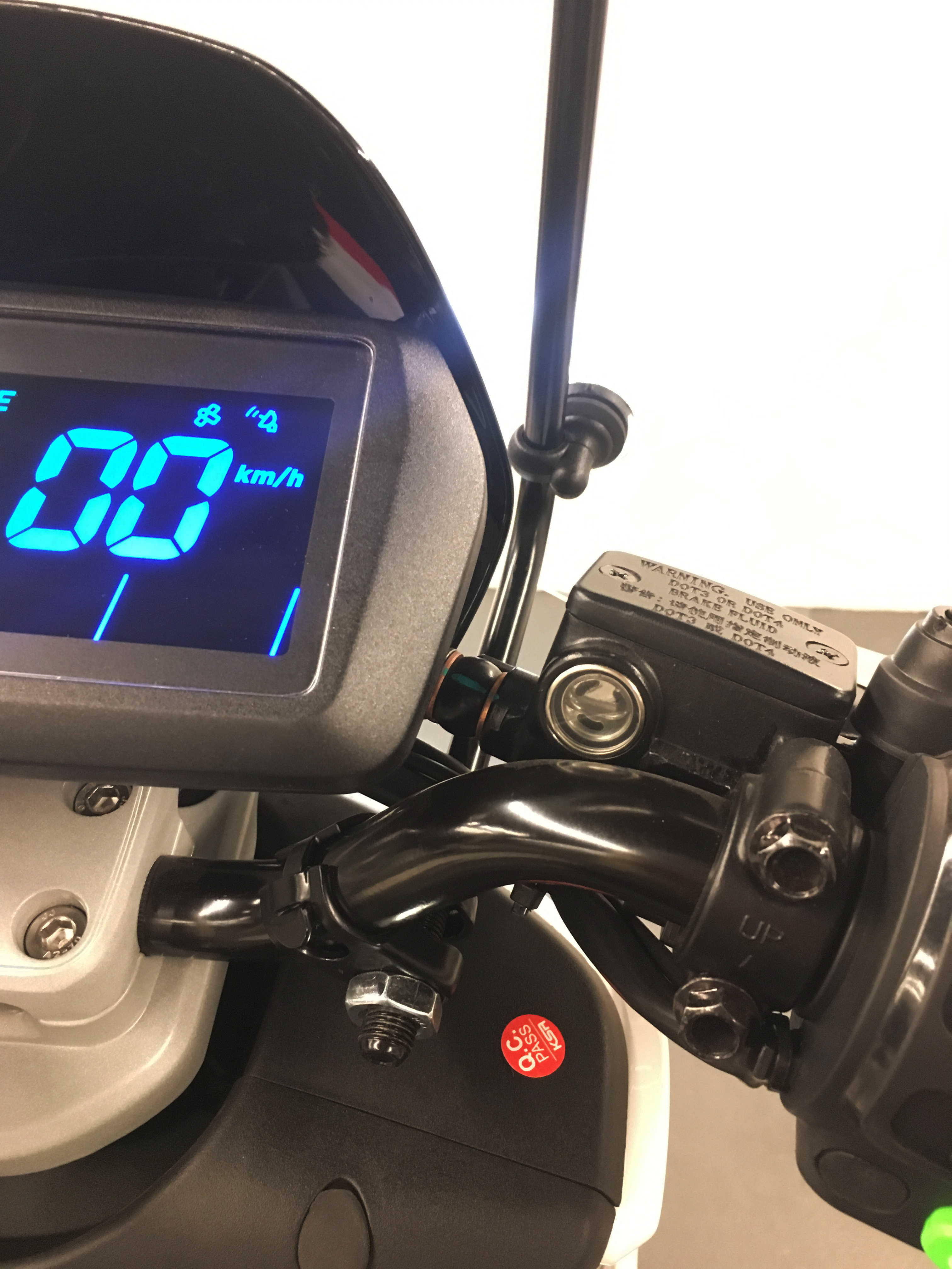

Beigelegt war auch eine Schwarz-Weisse Montageanleitung auf Italienisch welche ziemlich nutzlos war da man auf den Fotos nichts erkennen konnte. Geholfen bei der Montage haben mir die Fotos aus den Shops. So klappte die Montage recht schnell, ca. 30 Minuten. Wichtig ist einfach das man die Schrauben fest genug anzieht, auf der einen Seite hat sich die Schraube nach ein paar Tagen etwas gelöst wodurch die Scheibe ein bisschen wackelte.
Allerdings wird wohl der Lenker durch diese Klammern ziemlich sicher zerkratzt. Ich wollte zuerst einen kleinen Gummiring zwischen die Klammer und das Lenkerrohr legen aber das ganze ist so eng das ich es schlussendlich aufgegeben habe. Der Komfort des Windschilds war mir in dem Moment wichtiger als ein makelloser Lenker.
Nach 4 Wochen "Windreduzierter Fahrt" muss ich sagen das ich wirklich zufrieden bin mit der Scheibe. Es ist genau das selbe "Feeling" wie bei der alten Scheibe die ich beim Benziner hatte.
Erst dank dieser Scheibe habe ich nun dieses lautlose fahren das ich mir gewünscht habe. Man hört nur noch leicht den Fahrtwind, die Reifen und das surren des Motors beim beschleunigen. Trotz der Grösse finde ich das die Scheibe recht unauffällig ist und gut zum Niu passt.
Hier ein paar Fotos der hohen Scheibe bei meinem NGT:
Auf den letzten Fotos sieht man genauer die Befestigung am Lenker.

Ich bin am Überlegen mir eine Windschutzscheibe zuzulegen. Wie verhalten sich diese Scheiben bei Wind und Wetter? Wird die Fahrt sehr viel windanfälliger bei Seitenwind und Böen? Wie sieht es bei Regen aus? Es gibt ja keine Scheibenwischer und die Tropfen auf dem Visier bei Dunkelheit sind schon schlimm genug.
Was bricht da? Das Teil in das die Spiegel geschraubt werden? An sich tendiere ich noch zur kleineren Scheibe.

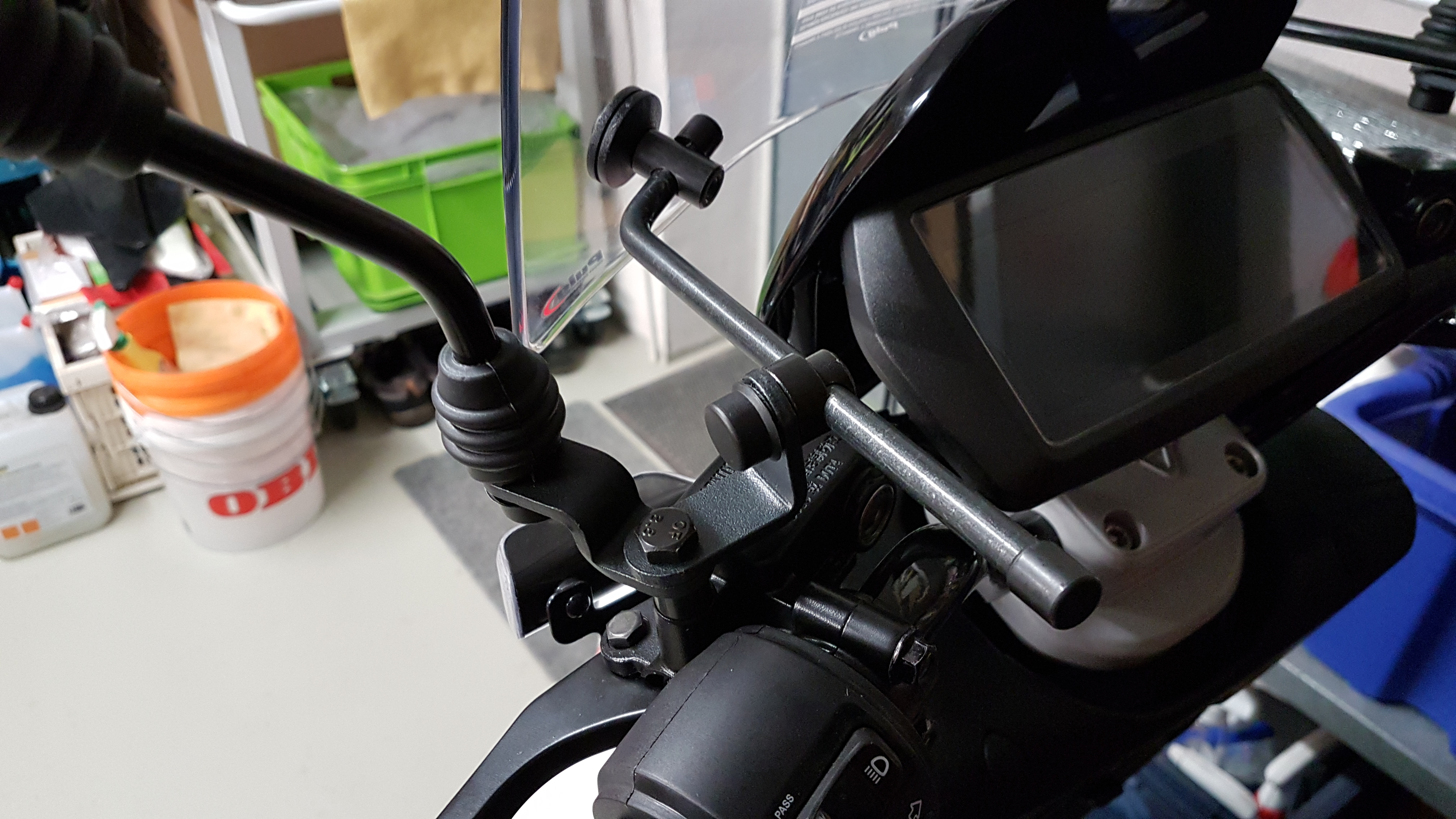

je nachdem wie hoch dein Windschild ist, guckst du ja drüber.blackblade hat geschrieben: ↑Do 3. Okt 2019, 09:48Hallo,
Und wegen Wind: Ja, ein bisschen, aber nicht störend, und hier ist wirklich oft viel Wind.
das Teil das Spiegelhalterung und Windschildhalterung verbindet (siehe Foto)blackblade hat geschrieben: ↑Do 3. Okt 2019, 09:48

Regen Nachts + hohe Windschutzscheibe ist so ne Sache. Bei viel Gegenverkehr wird die Sicht schon sehr eingeschränkt. Da beim Roller die Scheibe aber so nah beim Fahrer ist kann ich immer wieder mal mit dem Handschuh über die Scheibe wischen. Anders aber als bei meinem alten Benziner (da hatte ich mehrere Jahre noch kein Auto) wird der Niu nur für trockene Nachtschichten verwendet. Ist es regnerisch bleibt der Niu in der Garage.
Falls man also öfters bei Regen fahren möchte, würde ich eher eine Scheibe die max 60 cm hoch ist montieren damit man auch noch darüber hinweg schauen kann.
Für mich persönlich hat die hohe Windschutzscheibe mehr Vor- als Nachteile.
Was ich noch erwähnen muss: ich fahre den NGT fast ausschliesslich in der Stadt mit max. 60 km/h. Wie sich der Roller mit der Scheibe ausserorts bei 70 / 75 km/h fährt kann ich noch nicht sagen bzw. müsste ich mal noch testen.
