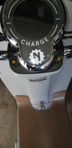

sorry hat was gedauert

@T-O-M. Danke für die Bilder, das sieht echt nicht gut aus.
Es scheint hauptsächlich die Schrauben zu betreffen, welche nicht wirklich korrosionsfest sind, die Schweissnaht am Rahmen ist wohl ein Fehler bei der Beschichtung.
Hier sollte Nito reagieren und andere Schrauben (Edelstahl, etc.) verwenden. Allerdings sind rostende Schrauben an Rollern nichts ungewöhnliches, beim Uranus R haben die Schrauben im Bereich der Felgen auch gerostet.
Da werde ich gleich mal mit Korrosionschutz an die Schrauben an meinem NES gehen und auch die Schweissnähte am Rahmen etwas einpinseln, bin ich vom Uranus ja schon gewöhnt.

@TOM , danke für deine Bilder, tatsächlich...
Wie geht das jetzt bei dir weiter - der NES sollte ja noch Garantie oder mindestens Kulanz bekommen bei deinem Händler ?
