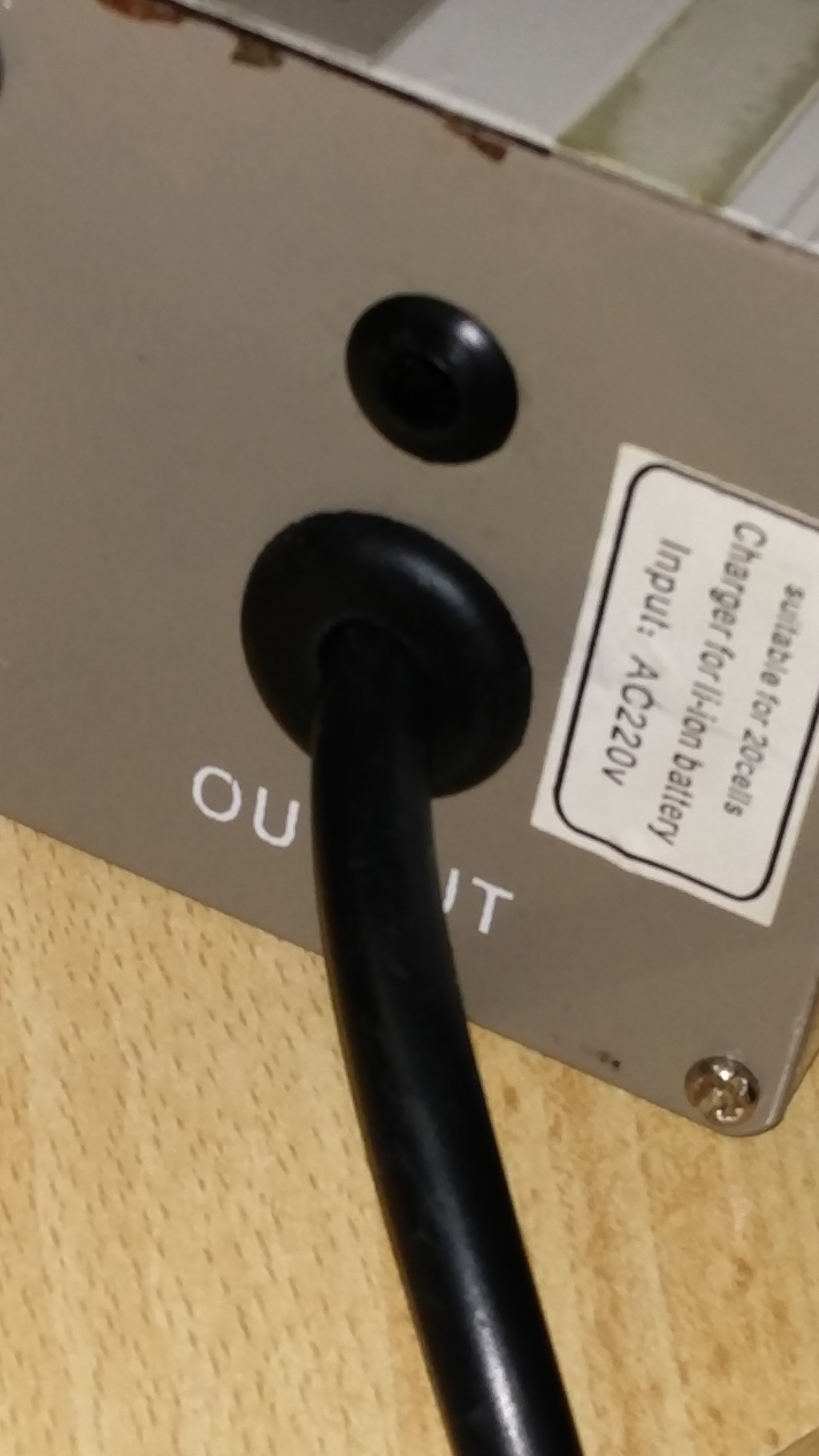

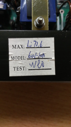

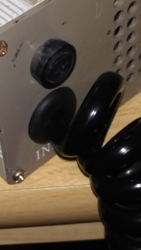

Ich bin nun erstmals im Besitz eines passenden LG, welches die Akkus in einer vernünftigen Zeit volllädt und balanciert. Nach dem Kauf habe ich es trotzdem erstmal geöffnet, ein paar unschöne Stellen repariert und Zugentlastung/ Knickschutz montiert.

Messe mal das Ende eines Ladevorgangs mit einem Energiemessgerät/-logger. Denn es gibt zwei Generation von dem Lader: früher hatte er eine schöne CV Phase am Ende mit sukzessiv reduzierter Ladeleistung. Die neueren schalten nur um auf 1/10 der vorigen Ladeleistung, bis die Batterie voll ist. Gern auch mit einer kurze Pause dazwischen (5 Minuten).

Ich habe die Ladung mit dem Coulometer verfolgt, habe das derzeit als Ladeadapter umfunktioniert. Der Spass fängt bei 61 Volt mit fast 11 A an, ab 67 Volt sinken die A und ab 68.x kommt das pulsieren und laden mit 100 Watt und immer längerer Pause. So ähnlich hat sich das defekte Ladegerät ab Händler und mein Chinese aus verhalten, als sie Mal gegangen sind....

Gut, dann ist das ein Lader mit dem neueren Stufenladen am Ende. Ladezeit abschätzen ist leider sehr schwierig bei so einem gepulsten Ladeende...
