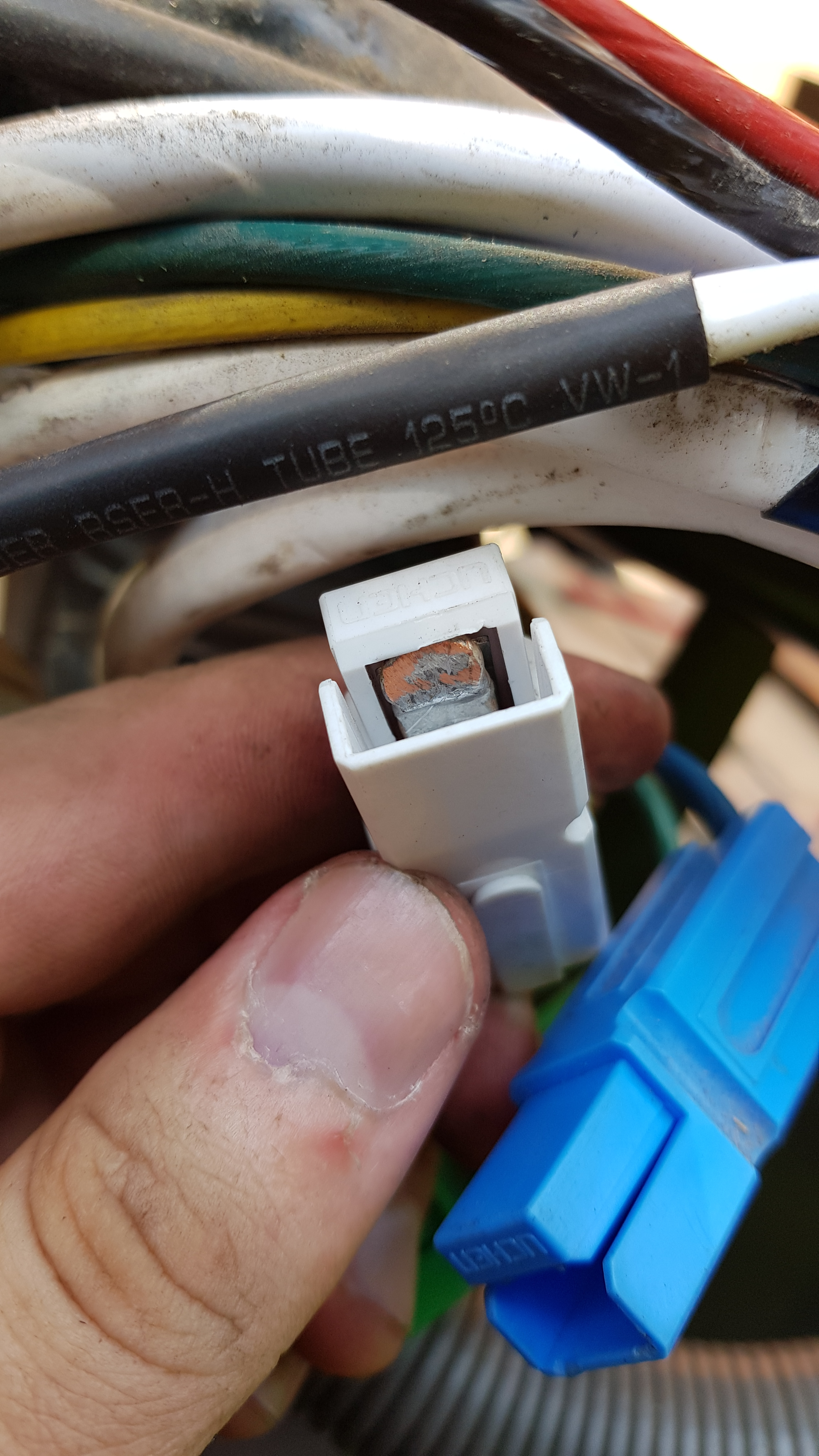

Habe ihn also 2 Stunden nach hause geschoben und angefangen ihn auseinander zu schrauben. Der Plan war jetzt einmal die Kabelstränge zu isolieren und zu verstehen wie die Elektronik funktioniert. Vielleicht kann ich nachvollziehen was los ist.
Trotzdem dacht ich mir ich frage mal hier nach. Im Internet hab ich quasi nix zu dem Thema gefunden, außer dass bei einigen die Bremslichter dabei an waren und demnach ein Bremssensor defekt war. Ich hab die Vermutung dass vielleicht der Gasgriff kaputt ist. Vielleicht hat ja jemand von euch Ahnung wie ich das testen kann.
